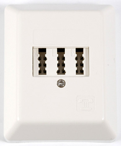

ich werde bald meinen Internet- und Telefonanbieter wechseln. Momentan habe ich noch O2 mit normalen DSL. Bald wird es aber die Telekom sein mit einem IP-basierten Anschluss. Da ich den Speedport W724V nicht möchte, habe ich mir schonmal eine Fritz!Box 7390 geholt. Die habe ich dann auch nach Anleitung angeschlossen. Also der graue DSL-Adapter aufs graue Kabel und ab damit in die Telefondose, wie sonst auch. Das andere Ende geht dann in die Fritz!Box. Dann noch das LAN-Kabel rein und die Basisstation des Telefons in die TAE-Buchse der Fritz!Box und Strom ran. Alles soweit so gut. Internet eingerichtet, funktioniert. Dann kommt aber das Telefon, das funktioniert nicht. Ich kann zwar das Telefon einrichten und es klingelt auch bei der Überprüfung, aber ich kann weder anrufen, noch angerufen werden. Die Festnetz-LED leuchtet auch nicht. In den Einstellungen der Fritz!Box ist Festnetz auch aktiviert, aber es tut sich nichts. Bei dem alten O2 Router funktioniert das einwandfrei. Telefon rein, wird erkannt und gut ist. Keine zusätzlichen Einstellungen erforderlich.
