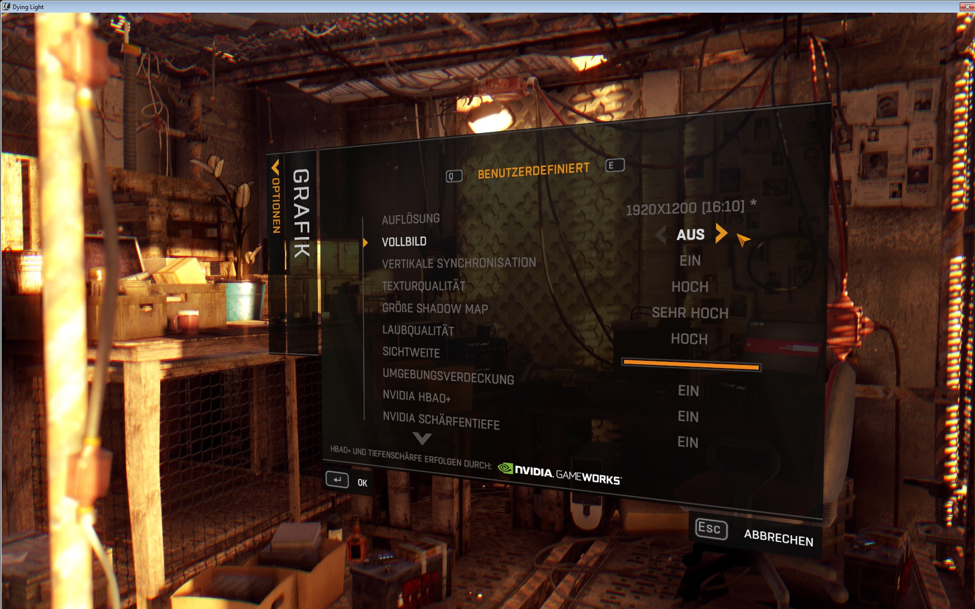

kann zb bei Dying light nicht auf Vollbild stellen das Spiel springt immer automatisch auf Fenster zurück

dying light siehe da kein vollbild
wähle ich vollbild und drück auf speichern geht nur die aero oberfläche aus also aus durchsichtig wird dann dieses grau aber es bleibt im fenstermodus und die einstellung springt auch wieder auf "vollbild aus" zurück

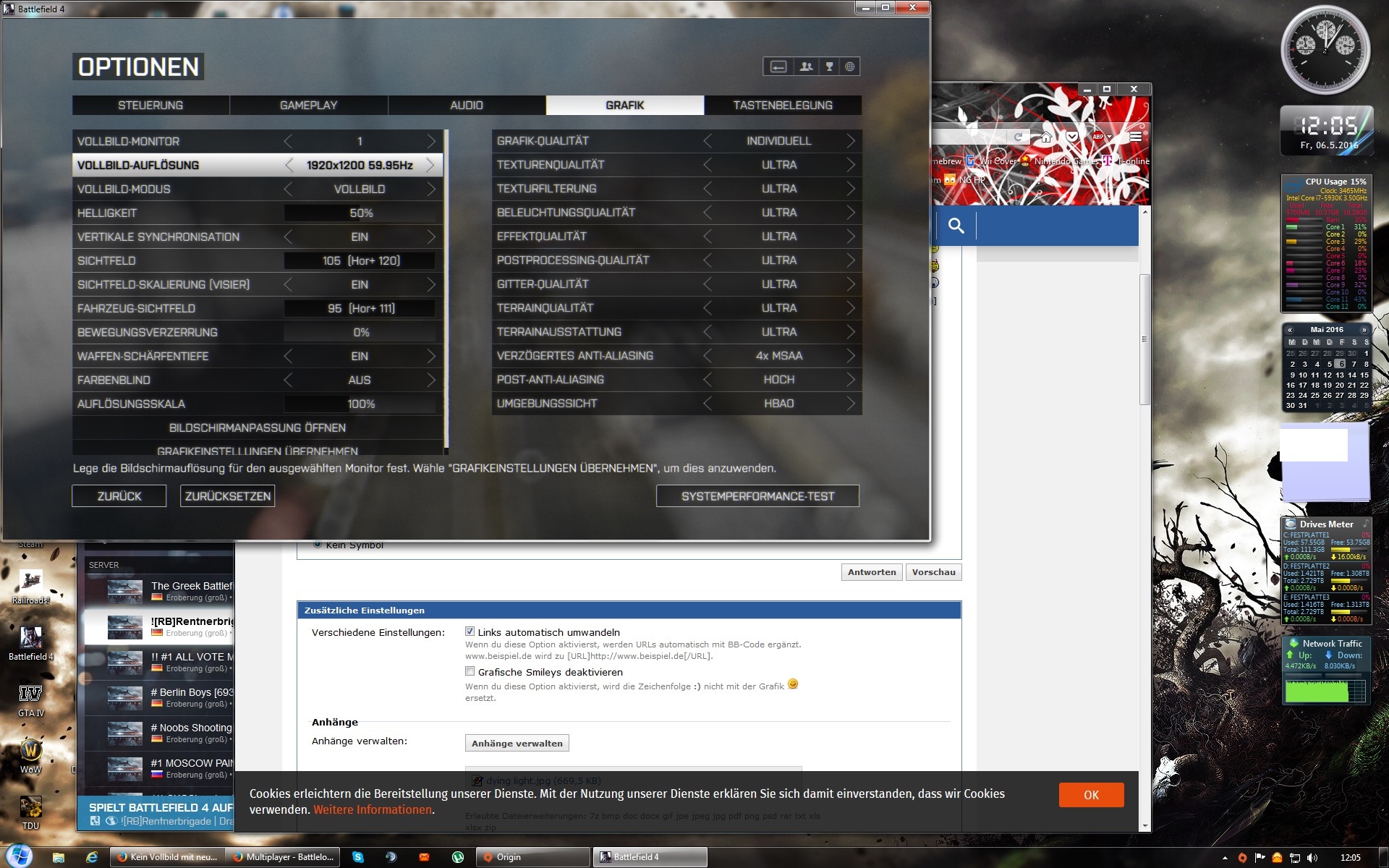

Bf4 steht in den Optionen auf vollbild aber wenn ich dann alt + enter drücke zuckt halt nur das bild kurz ins vollbild für eine halbe sekunde
so hab bissel rum probiert bevor ich wieder den alten drauf mache

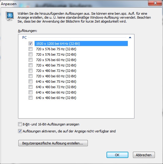

ich kann vollbild erreichen indem ich im nvidia treiber eine eigene auflösung mache und dort die hz zahl von 59 auf 64 erhöhe
jetzt laufen alle spiele im vollbild :) und sieht irgendwie etwas schärfer aus als mit den 59 was vorher immer standart war
