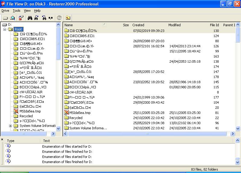

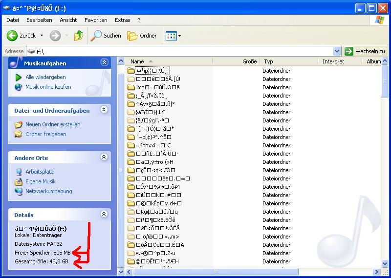

Hallo
Ich weiß ja nicht, wie so etwas passieren kann und ob hier noch etwas zu retten ist. Ich arbeite mehr mit externen Festplatten, die ich über USB laufen lassen muß. Zur Zeit steht mir "nur" ein Notebook zur Verfügung, an dem ich die externen Festplatten unter Windows XP Prof. betreibe.

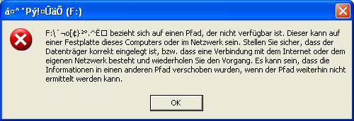

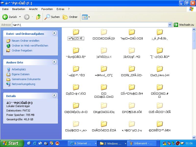

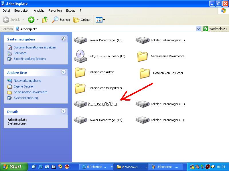

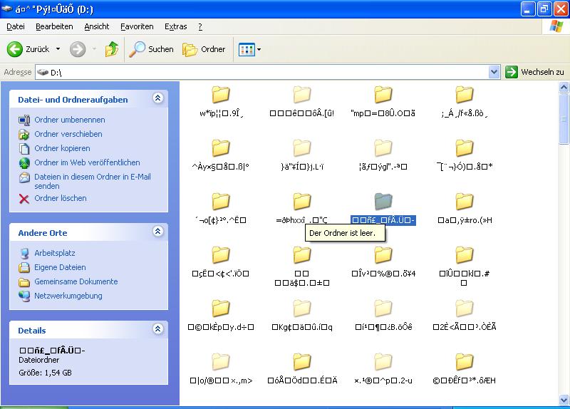

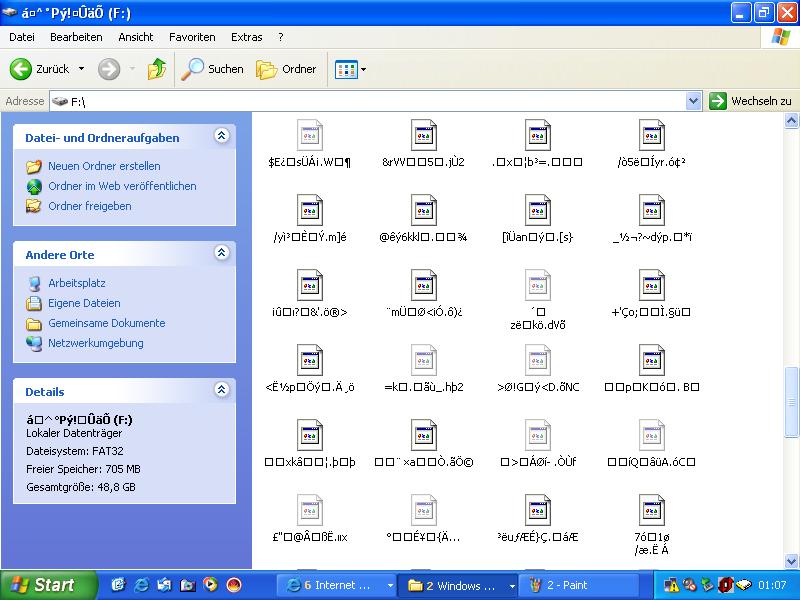

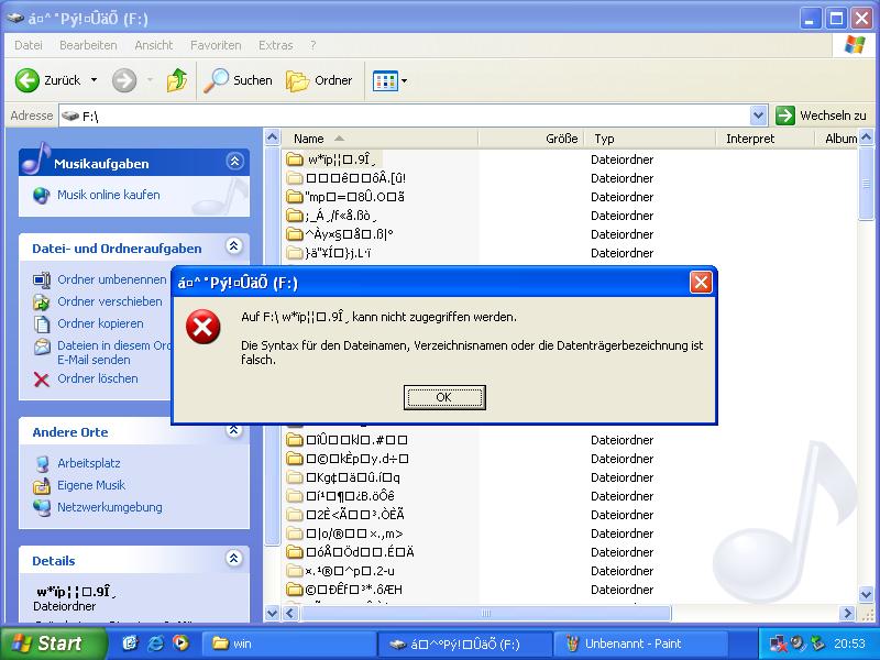

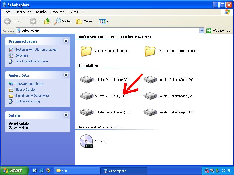

Seit einigen Tagen wird mir wie in Bild 1 beschrieben folgendes angezeigt.
Laufwerk "C" und "D" ist die interne 40 GB Festplatte, die in 2 Partitionen dargestellt wird.
Laufwerk "F", "G", "H" und "I" sind die Laufwerkspartitionen einer 200 GB Festplatte, wobei die Partition "F" ein Wirrwar anzeigt, was vorher nicht war. Wenn ich auf das Laufwerk "F" zugreife, werden mir die Ordner wie auf Bild 2 zu sehen ist, ebenfalls ein Zeichensalat angezeigt. Links sehe ich aber die gesamte Festplattengröße von 48,8 GB, davon sind noch 805 GB frei. Ich gehe davon aus, dass hier noch was zu retten ist.

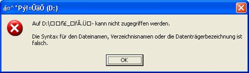

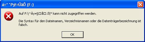

Wenn ich nun einen Ordner öffnen möchte, erhalte ich eine Fehlermeldung, wie sie in Bild 3 beschrieben wird.
Auf dieser Partition sind ganz wichtige Daten drauf, die ich nicht verlieren möchte.
Ich hoffe, dass es hier Rat und Hilfe gibt, so dass mir geholfen werden kann.
Eine weitere Festplatte habe ich, die ständig formatiert werden will, obwohl die Festplatte auch wichtige Daten enthält und der Verlust von Daten vielleicht verhindert werden kann.
Wenn es erforderlich ist, kann ich die Festplatten auch an einen PC anschließen.
Ich hoffe sehr auf Hilfe und bin mit meinem Latain am Ende.
Gruß Bärbel

Hallo Fiona
Leider haben meine bisherigen Versuche noch zu keinen Erfolg geführt, die Daten wiederherzustellen. Hier das Ergebnis siehe Bild.
Gruß Bärbel

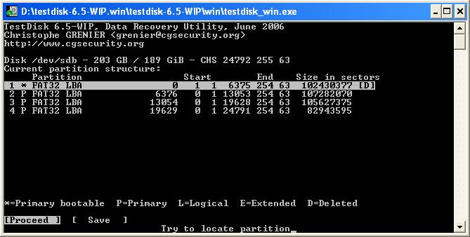

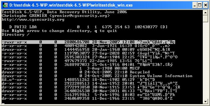

Mache mir mal eine Diagnose mit Testdisk wegen der anderen Festplatte ob es sich um ein Bootsektorproblem oder ein Problem mit dem Dateisystem handelt.
Lade dir mal Testdisk Version 6.5 beta.
Link dazu gibt es hier;
https://www.computerbase.de/forum/threads/faq-datenrettung-testdisk-anleitung.110869/#post-1793553
Starte Testdisk, Bestätige bei dem Screen zum Erstellen der Log-Datei mit Enter, wähle dann deine betroffene Festplatte aus und bestätige mit Enter, bestätige bei Partition Table Typ Intel und bei Analyse auch mit Enter und setze mir einen Screenshot.
Bestätige bei Proceed und setze mir auch einen Screenshot.
Bestätige weiter bis du zum Menü kommst wo unten steht [Quit] [Search] [Write] und gehe mit dem Pfeil auf [Search] (tiefere Suche) und lasse es laufen.
Setze mir auch einen Screenshot.
Die betroffene Partition sollte wenn du den Screen machst markiert sein.
Markiere mal die betroffene Partition und drücke p auf der Tastatur ob deine Daten angezeigt werden oder eine Fehlermeldung.

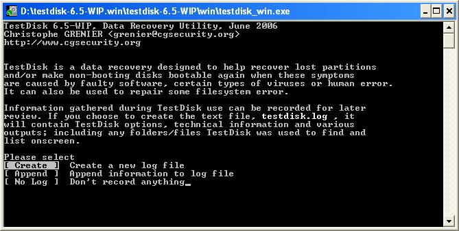

Hallo Fiona
Die Daten welche ich auf keinen Fall verlieren möchte, befinden sich auf den Datenträger der 200 GB Festplatte. Von dieser Festplatte habe ich Bilder gemacht. Natürlich währe es auch schön, wenn ich die Daten der anderen Festplatte nicht verliere. Ich möchte mich zunächst auf die 200 GB Festplatte beziehen, wo die ganzen Ordnernamen eigenartige Bezeichnungen (siehe Bild 1 meiner Beiträge von März) haben.
Mit der 200 GB Festplatte wurde bis heute nicht mehr gearbeitet, um nicht mehr Schaden anzurichten.
Es ist in der Tat so, dass die beiden Festplatten in externen Festplattengehäusen und über USB-Kabel betrieben wurden. Ich bin auf transportable Festplatten angewiesen.
Die Festplatten wurden stets mit äußerster Sorgfalt behandelt und wenn ein Transport der Festplatten erforderlich war, wurden diese immer rundum luftgepolstert verpackt. Ich glaube nicht, dass es sich um ein Defekt der Festplatte handelt, da ich auf alle anderen Partitionen "noch" zugreifen kann. Auch ein Tool des Festplattenherstellers besagt, dass der Datenträger keine Fehler hat.
Vielleicht bestehen ja doch noch Höffnungen, meine Daten zu retten..

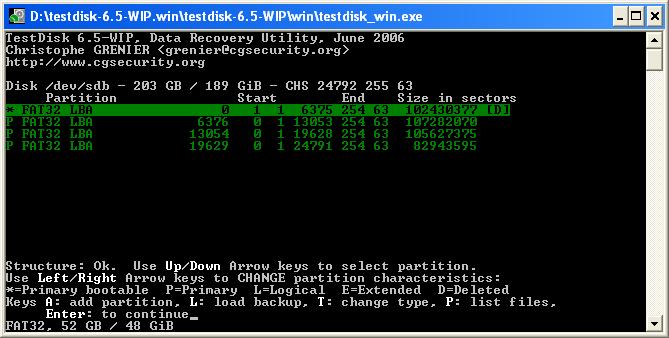

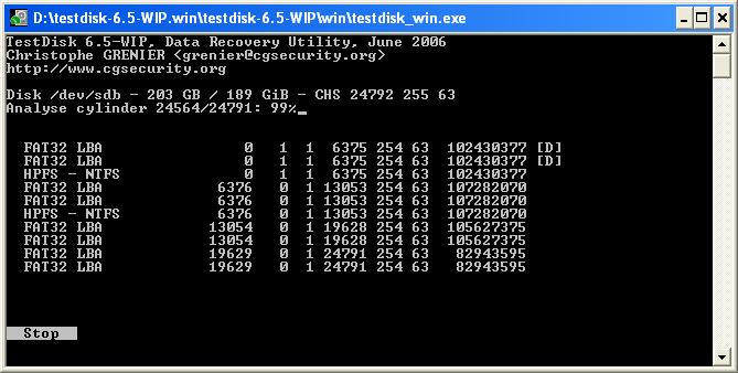

Zur 200 GB Festplatte
Die Festplatte habe ich in 4 Partitionen 48,8 GB, 51,1 GB, 50,3 GB und 39,5 GB partitioniert.
Ich habe mir TestDisk "TestDisk für Win2000/XP/2003" runtergeladen, entpackt und "testdisk_win" gestartet.

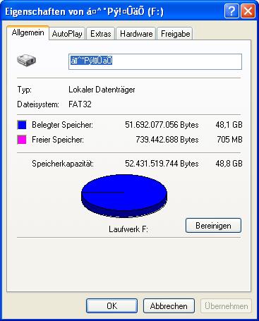

Bild 1
Hier sind noch mal die Eigenschaften der Partition zu sehen, auf die ich nicht zugreifen kann. Es handelt sich hier um eine Datenmenge von insgesammt 48,1 GB. Daten bestehen aus Videoclips, Anwenderprogramme, Audiodatein, Grafik, Bilder und Textverarbeitung. Der Verlust dieser Partition währe sehr tragisch.

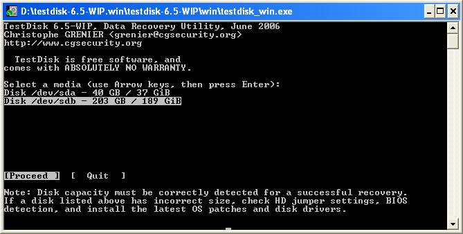

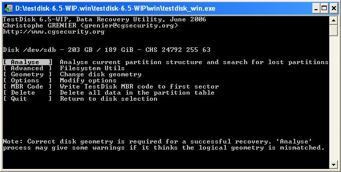

Bild 2
Hier habe ich nichts verändert und auf Enter gegangen.

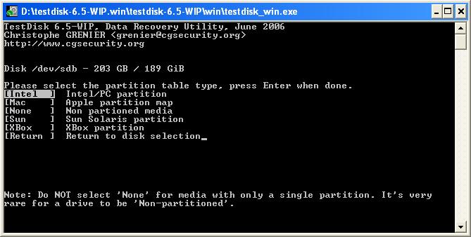

Bild 3
Hier habe ich den Datenträger ausgewählt, auf den ich keinen Zugriff habe und bin über Enter auf weiter gegangen.
Bild 4
Hier habe ich mit Enter fortgesetzt, ohne etwas zu verändern.
Fortsetzung folgt !

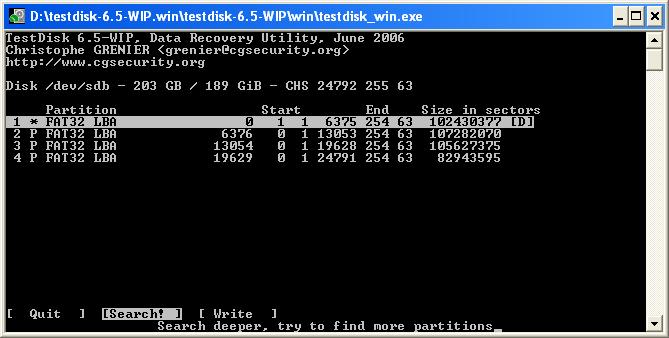

Fortsetzung
Bilder 5 - 7
Bild 8
Hier bin ich auf Search und dann auf Enter gegangen.
Bild 9
Hier siht man das Ergebnis der Analyse.
Ich habe mir mal Knoppix als CD-Version runtergeladen und als ich den Rechner über diese CD gebootet habe, ist nichts anderes passiert. Ich habe ein anderes Desktop gehabt, aber auch über Knoppix wurde mir der Zugriff auf die beiden Partitionen verweigert. Ich muß aber gestehen, dass ich mit Knoppix noch nie gearbeitet habe.
Bild 1
Bild 2
Bild 3
Bild 4
Fortsetzung folgt !

Teile mal mit wenn du nach der tieferen Suche die Partitionen markierst und p drückst ob die Daten mit richtigen Namen oder auch scrambled angezeigt werden.
In der Version 6.5 kannst du auch wenn du p und die Daten angezeigt werden kopieren.
Dazu mußt du einfach c für copy drücken.
Der Ordner oder die Datei wird dann in das Testdiskverzeichnis kopiert.
Sollte daher auf einer intakten Partition mit entsprechenden Platz ausgeführt werden.
Teste es einmal.
Wenn Ordner angezigt werden (auch wenn die scrambled aussehen) kopiere mal einen.
Benenne im Testdisk-Ordner den kopierten Ordner mit eine x-beliebigen Namen um damit der Syntax stimmt.
Versuche den dann mal zu öffnen.
Ist nur ein Test.
Ich versuche soweit es möglich ist alles damit du an den Daten wieder rankommst.
Ist aber bei beschädigte Daten recht schwierig und manchmal sind die Daten so beschädigt das es so nicht möglich ist und eher ein Fall für Datenrettungsfirmen ist.
Trotzdem wurde es hier schon einige male geschafft durch testen von verschiedener Datenrettungssoftware oder auch Dos-Modus wurde die richtig angezigt, klonen usw..
Infos als nächstes zum testen folgen.
Viele Grüße
Fiona
Hallo Fiona
Nachdem ich nun die tiefere Suche die Partitionen (siehe Bild 1) durchgeführt habe, bin ich an dieses Fenster (siehe Bild 2) gelangt. Hier hatte ich nicht die Möglichkeit, irgend etwas zu kopieren. Die Daten werden weiterhin als scrambled angezeigt.
Auf Bild 3 ist noch mal zu sehen, um welche Partition es geht und wie diese angezeigt wird. Das gleicht sieht man auch neben den Ordnern (siehe Bild 4), bei den Datein (siehe Bild 5). Manche Datein sind sehr groß, was mir "eigentlich" komisch vorkommt.
Beim Versuch einen Ordner zu öffnen, erhalte ich die folgenden Fehlermeldungen (siehe Bild 6 und 7).
Eine Datenrettung werde ich mir nicht leisten können. Es bleibt nur noch der Weg, die Festplatte zu formatieren und den Verlust der Daten hinzunehmen. Noch habe ich aber die Hoffnung nicht aufgegeben, wenigstens einen Teil der Daten wieder zu bekommen.
Gruß Bärbel

Versuche mal die neue Version von Restorer2000 Pro 3.
Scanne mit dem Icon mit der Uhr oder ähnlich.
Wenn das nicht hilft hatten wir hier Glück mit Uneraser ( www.uneraser.com ) in der Dos-Version ob der die Daten richtig anzeigt.
Wenn das nicht mehr hilft geht bevor du die Festplatte platt machst nochmal der Versuch mit chkdsk.
