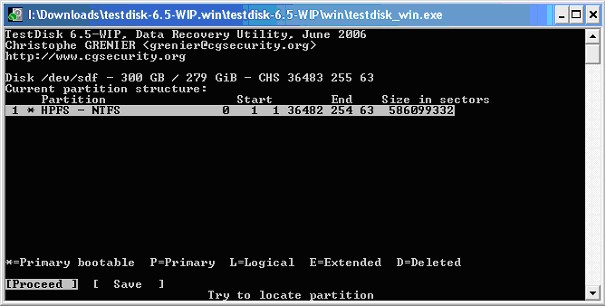

Hallo Zusammen,
nun hat es mich auch erwischt. Ich habe keinen Zugriff mehr auf meine externe Fetplatte Maxtor One Touch 2 300GB.
Während des Arbeitens am PC (XP Prof.) auf einer internen Festplatte kam plötzlich die Meldung "Kann auf Laufwerk x (externe Festplatte) nicht mehr zugreifen.
Unter Dateisystem steht jetzt RAW und bei freier, sowie belegter Speicher jeweils 0 Byte.
Es sind keine außergewöhnlichen Geräusche zu hören.
Ich habe eben dann mal Testdisk 6.5 gestartet und die Schritte Analyse und Advanced durchgeführt.
Bin jetzt aber unsicher, wie ich weiter vorgehen soll.
Kann mir jemand weiterhelfen ?
MfG Hollimoon

Testdisk findet bei dir keine Fehler.
Somit gibt es auch nichts zum reparieren.

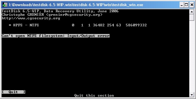

Die Partition wird nach Analyse korrekt in der Partitionstabelle angezigt und am nächsten Screen wird das Dateisystem in voller Größe unten in der letzten Zeile angezeigt.
Auch das Menü Advanced weist keinen Fehler auf.
Bei p drücken wird ein Fehler auf das Dateisystem ausgegeben.
In diesem Fall wäre eine sichere Alternative Datenrettungssoftware.
