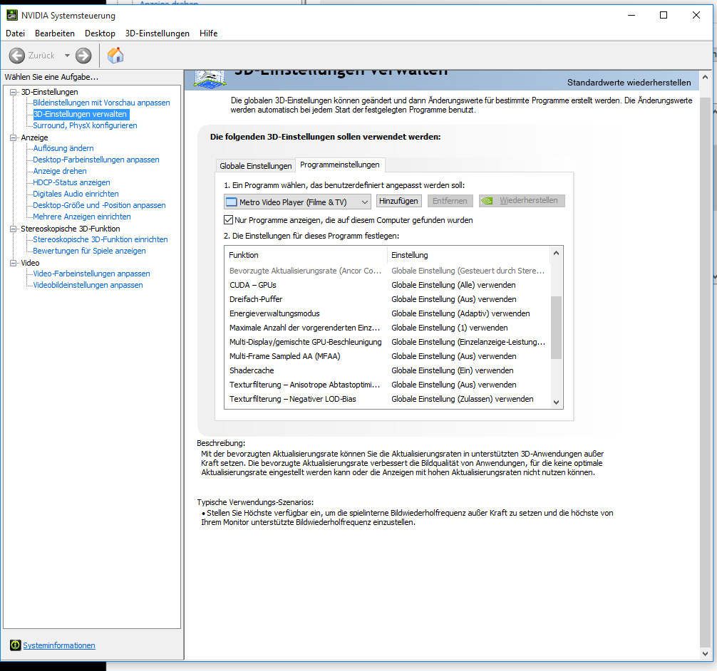

Anschließend bin ich auf 3D-Einstellungen verwalten, und wollte bei Vertikale Synchronisierung mein G-Sync aktivieren. Hatte dazu eine Anleitung bei google gesucht.
Aber es gibt kein G-Sync. Lediglich folgende Optionen kann ich wählen:
- Einstellungen für 3D Anwendungen verwenden
- AUS
- EIN
- Adaptiv
- Adaptiv (Halbe Bildwiederholfrequenz)
bei den vorherigen Einstellungen habe ich nichts verändert und auch sonst nirgendwo etwas angeklickt (Fehler?). Habe auch nichts gefunden.

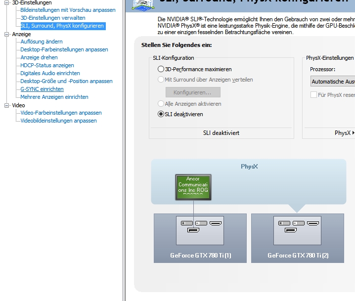

Also bei mir muss ich in die Nvidia Systemsteuerung und dann in Anzeige, da steht denn als vorletztes GSync einrichten

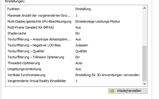

Hi, schonmal vielen Dank für die schnellen Antworten.
Bei 3D Einstellungen finde ich leider keine Einstellung die "Monitor Technologie" heißt. :confused_alt:

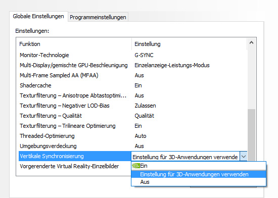

so sieht das bei mir aus. und unten eben noch bei vertikale synchronisierung auf "ein"
sobald man den monitor mit displayport anschließt kommt auch eigentlich direkt eine meldung, dass ein g-sync fähiger monitor angeschlossen wurde

Nein schau den Printscreen von Baerchen60 an, auf der linken Seite musst du auf Gsync gehen und dort zuerst Gsync aktivieren.

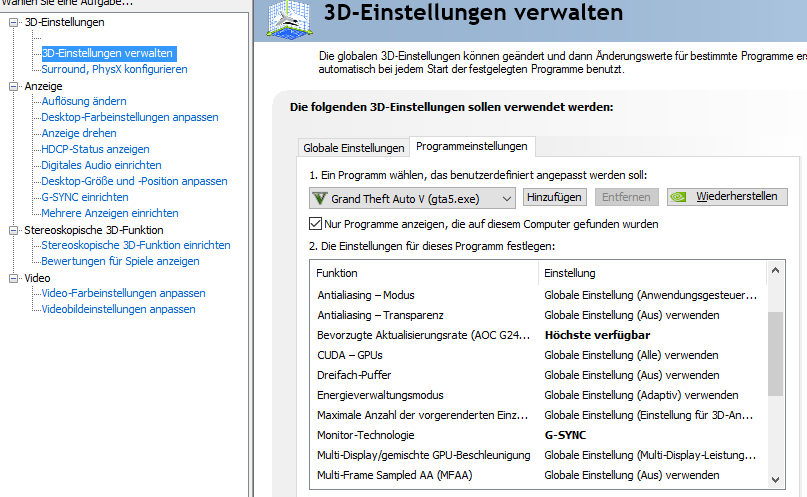

Meine Settings sind:
natürlich G-Sync eingeschaltet (Lampe am Monitor leuchtet im Prinzip permanent rot (auch in WIN)
3D Settings:
Bevorzugte Aktualisierungsrate: höchste (oder Anwendungsgesteuert) spielt für meine Frage nämlich leider keine Rolle, was ich schon seltsam finde
MonitorTechnologie: G-SYNC
vertikale Syncr.: EIN
