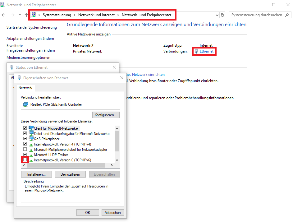

IPv6 kannst du deaktiveren über: "Windows-Taste + R" -> control
Anschließend in das oben markierte Untermenü navigieren.
Unter "Verbindungen" das markierte anklicken, dann auf Eigenschaften und zu guter letzt den Haken bei IPv6 rausnehmen.
