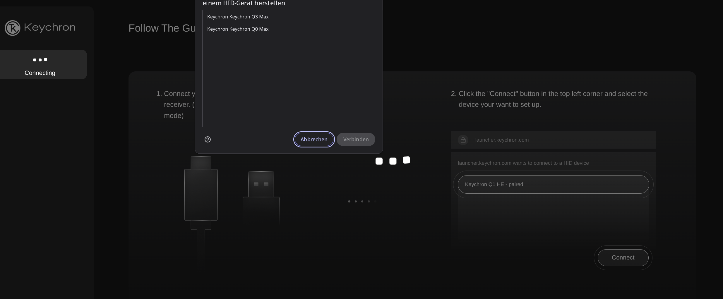

Guten Morgen allerseits,
seit gestern CachyOS als Haupt (und einziges) OS und frage mich ob und wie ich meine Keychron Q3 Max und Q0 Max in das Keychron Tool verbunden bekomme. Bei der Q0 funktionieren alle Tasten um die Zifferntasten, die Zifferntasten selbst aber nicht, die Q3 läuft normal, aber würde sie trotzdem gerne confen können. Kriege sie beide als verbunden angezeigt (sind beide per Kabel am PC übrigens)
Aber wenn ich eine auswähle und auf Verbinden drücke, sehe ich nur kurz das hier für 1s, dann passiert nix mehr.
Habe das UDEV Zeug ausgeführt, habe sogar extra Google Chrome installiert, weil das Tool sagt es supported nur Chrome/Opera/Edge. Halp anyone?!?

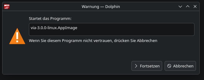

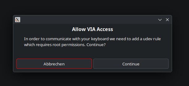

Lade dir von hier die AppImage runter. Da ist alles drin, was du brauchst. Starte sie und er fragt dann, ob er eine udev-Regel ändern darf. Das bestätigst du und dann läuft das.
Getestet bei mir unter CachyOS mit einer Keychron V1.

Ah okay, easy enough. Thx! Habs runter geladen und gestartet, wollte keine udev Regel ändern, vermutlich weil ich das schon gemacht hatte. Aber sonst passiert nix, falls da eine App starten sollte. Im Browser auch immer noch selbes Problem
Hm wenn ich wüsste wie

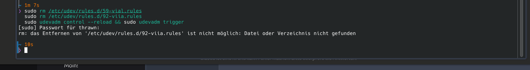

/etc/udev/rules.d/ ist leer, aber am AppImage Verhalten hat sich nix geändert. Ich habe Snapshots, aber würde es gerne vermeiden zurück zu gehen, da ich in der Zwischenzeit Sachen installiert hatte die problemlos laufen. Gibt es da noch andere Wege es zu fixen?
