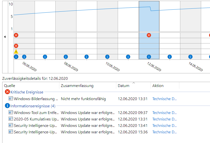

Hast du eine Soundkarte verbaut? der Fehler könnte da liegen, Hänge mal dein USB-Interface: Tascam US 2 x 2 ab
Wenn ich das so lese, denke ich auch erst mal an "Grafikkarten Treiber abgestürzt - wurde wiederhergestellt".

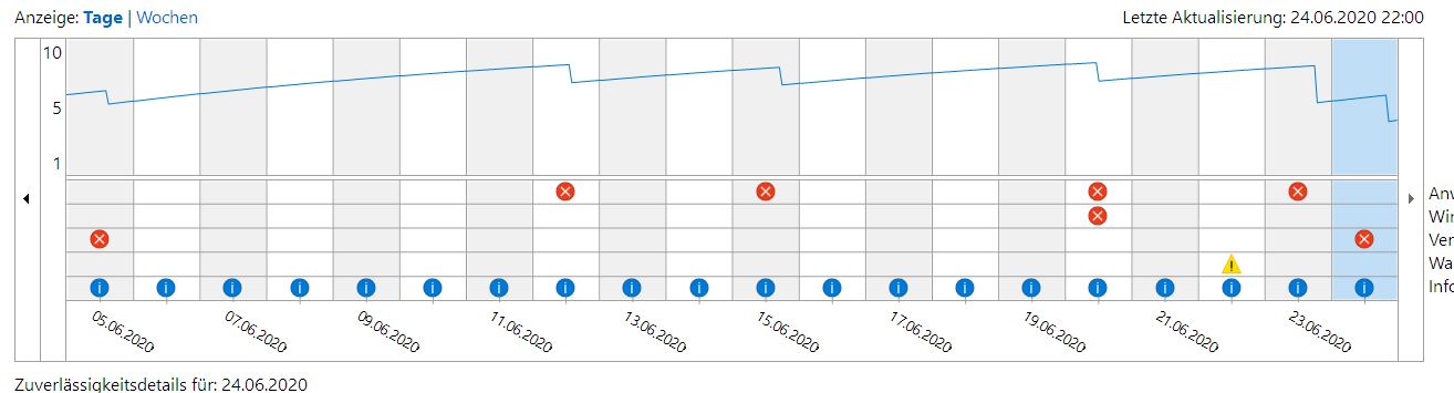

Ein Blick in die Ereignisanzeige oder den Zuverläßigkeitsverlauf dürft dies dann aufzeigen.

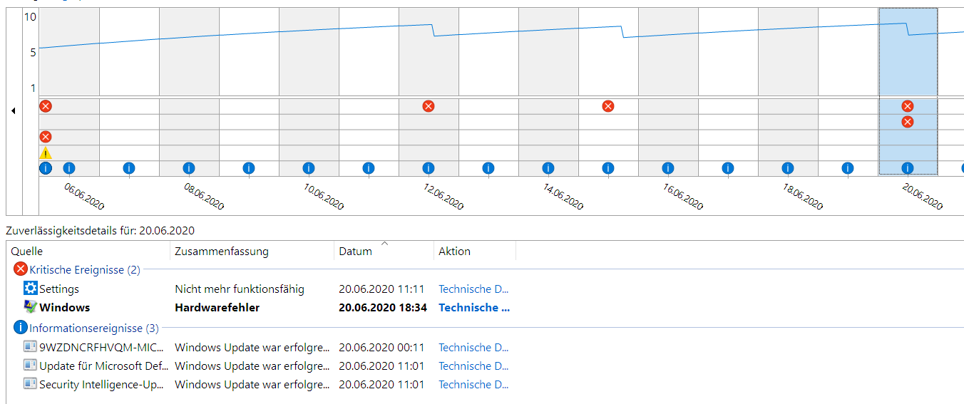

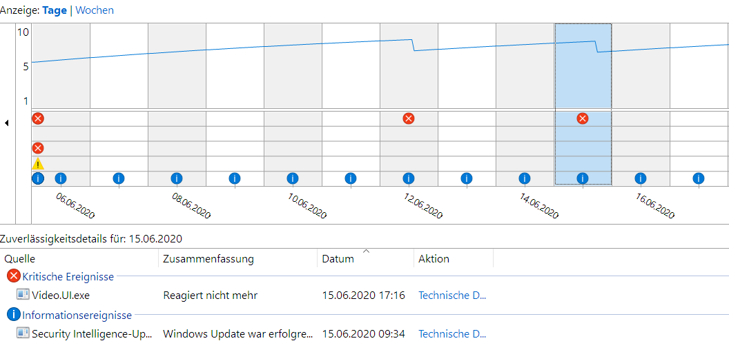

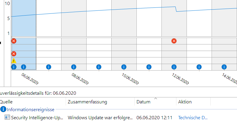

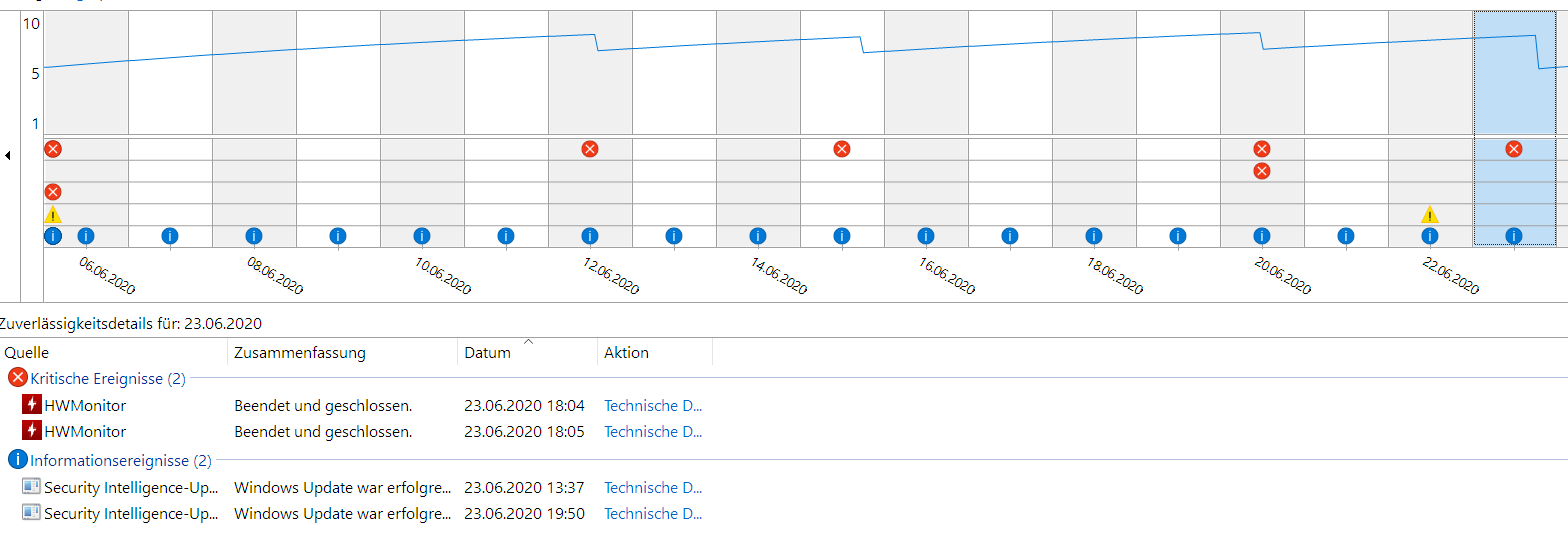

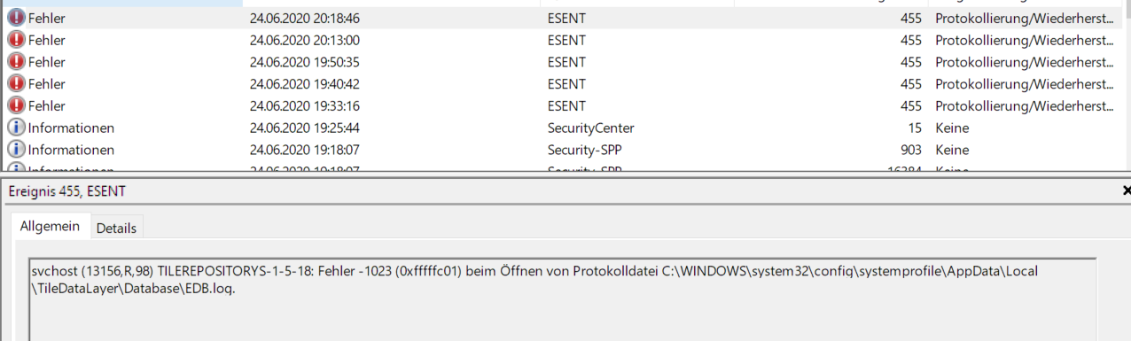

Erstmal rausfinden ob es so ist. Ich sehe in dem kleinen Ausschnitt von deiner Ereignisanzeige, oben,
mal nichts bezüglich eines Grafikkarten Treiber Absturz.
Schau mal noch in den "Zuverläßigkeitsverlauf", der ist auch übersichtlicher.
Reaktionen: thompson004
Ich Bzw wir wissen jetzt nicht ob das Bild aus der ereignissanzeige auch der Moment war wo du die Black screens hattest.
Am besten beim auftreten eines Problems die Uhrzeit merken und dann mit angeben , Bzw ein Bild machen von den Ereignissen zu der Zeit.
Viele Fehler sind nämlich zu ignorieren und bedeuten nicht das der pc schlecht läuft. Auch ein Nagel neu aufgesetztes Windows hat Fehler Einträge :)

Die meisten Fehler und Warnungen dort sind nur kosmetische Fehler, Warnungen und irreführend.
Z.B. die vielen "DistributedCOM"- Fehler, seit der 1903 -Warnung, kann man alle getrost ignorieren.
Reaktionen: thompson004 und larska
Denke auch nicht, daß der esent 455'er was mit dem Blackscreen zu tun hat.
"Google" meint der esent 455 würde verschwinden, wenn man das passende Verzeichnis dazu erstellt:
in cmd.exe als admin würde das so aussehen:
cd\Windows\system32\config\systemprofile\AppData\Local
mkdir TileDataLayer
cd TileDataLayer
mkdir Database
Reaktionen: larska
Bestimmt nicht.
Das mit den vielen "ESENTs" bei der neuen 2004 ist bekannt, das wird bald behoben oder wurde bereits.
Kann man auch selbst machen ist aber unnötig.

und wie bereits gesagt in den Zuverläßigkeitsverlauf.

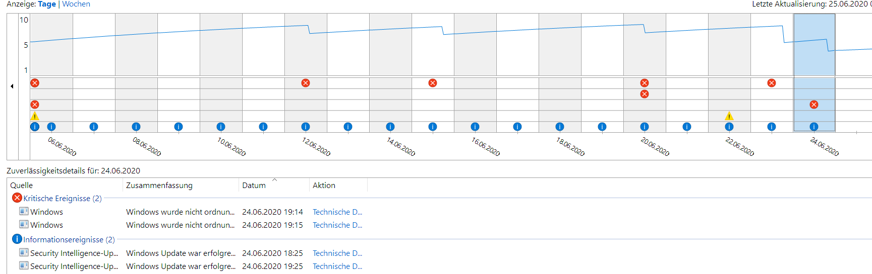

diese Meldung kam zur Absturzzeit...
