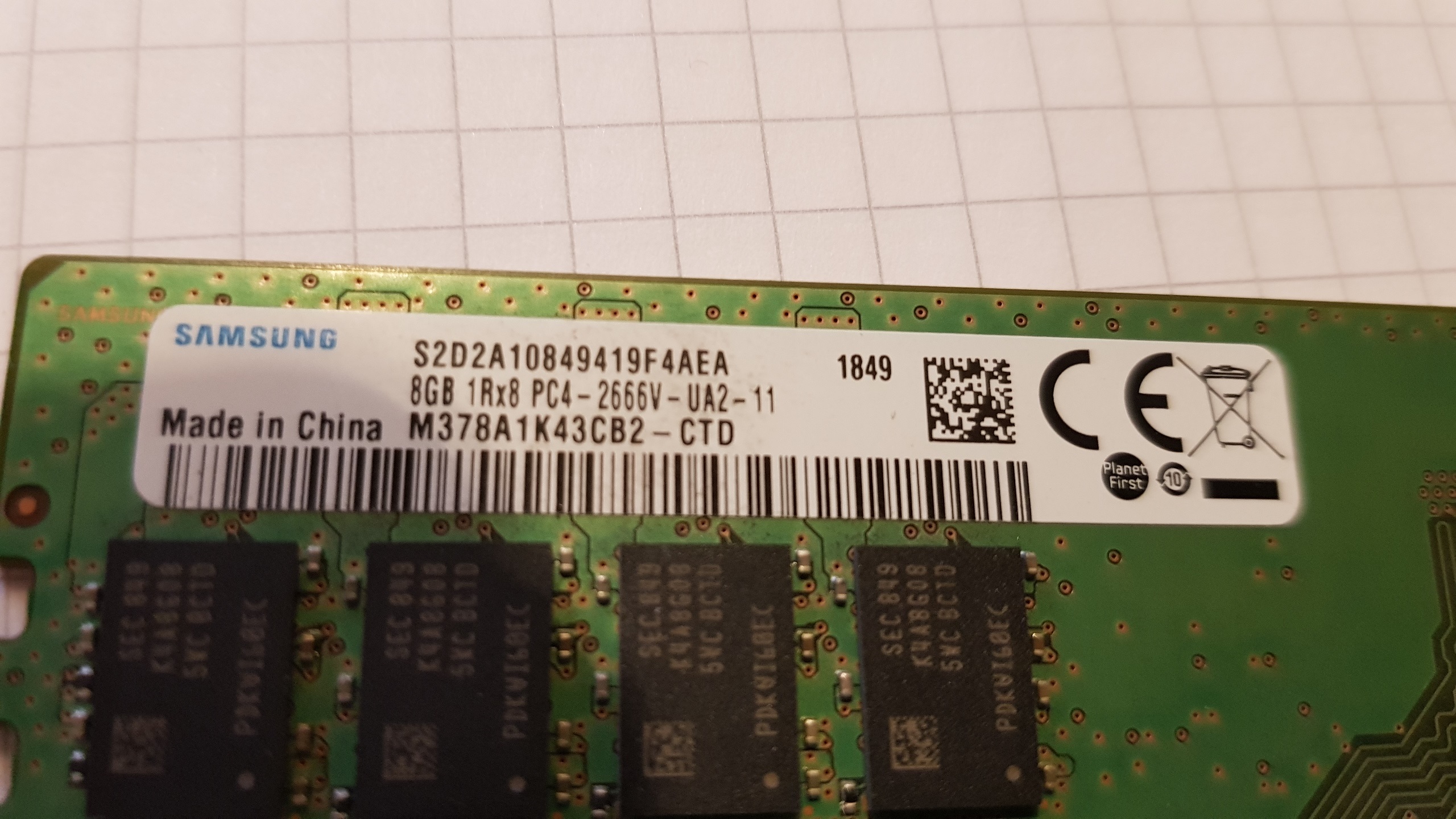

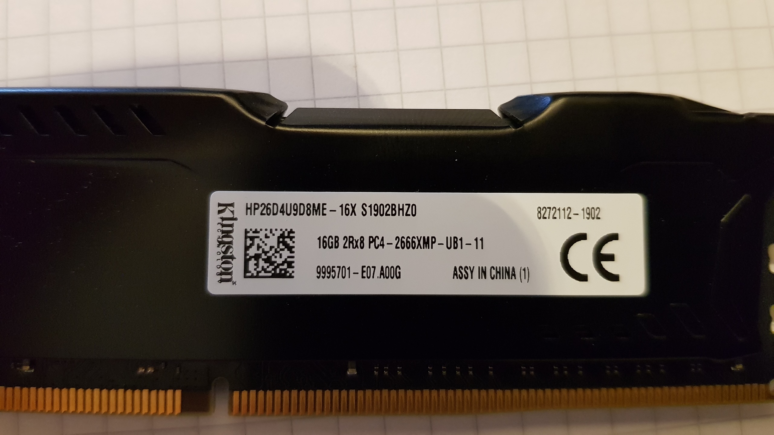

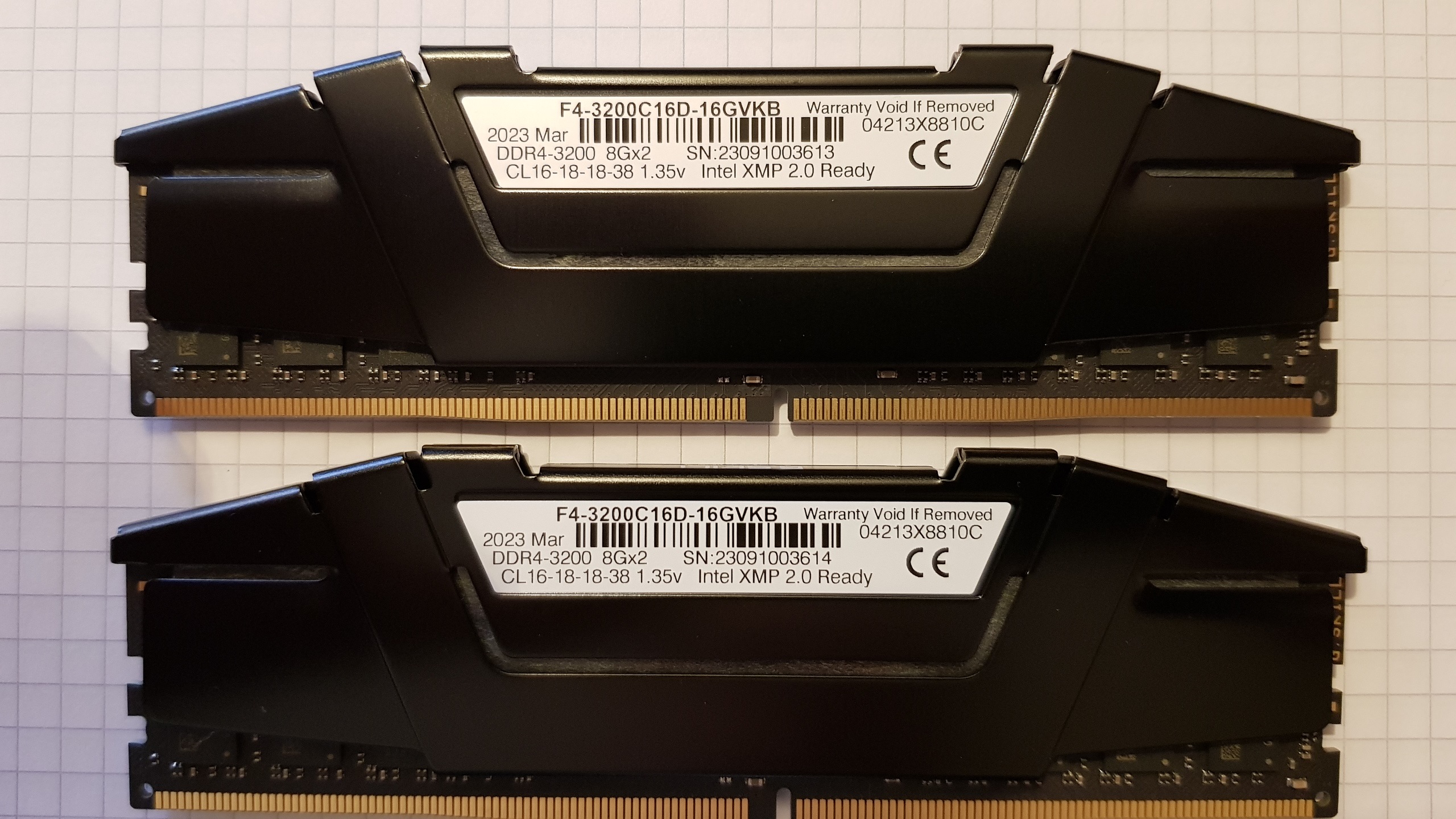

Das finde ich allerdings auch. Die unterstüzten CPUs sind im Handbuch gelistet. Der TO soll doch mal Fotos vom RAM einstellen, beidseitig. Vielleicht passt da was nicht.
Mit diesen drei getestet.
Von Bild 1 mit einem und mit beiden probiert.
Von den anderen habe ich nur ein Stück hier.
Beidseitig hab ich überlesen, ist mir jetzt erst aufgefallen.

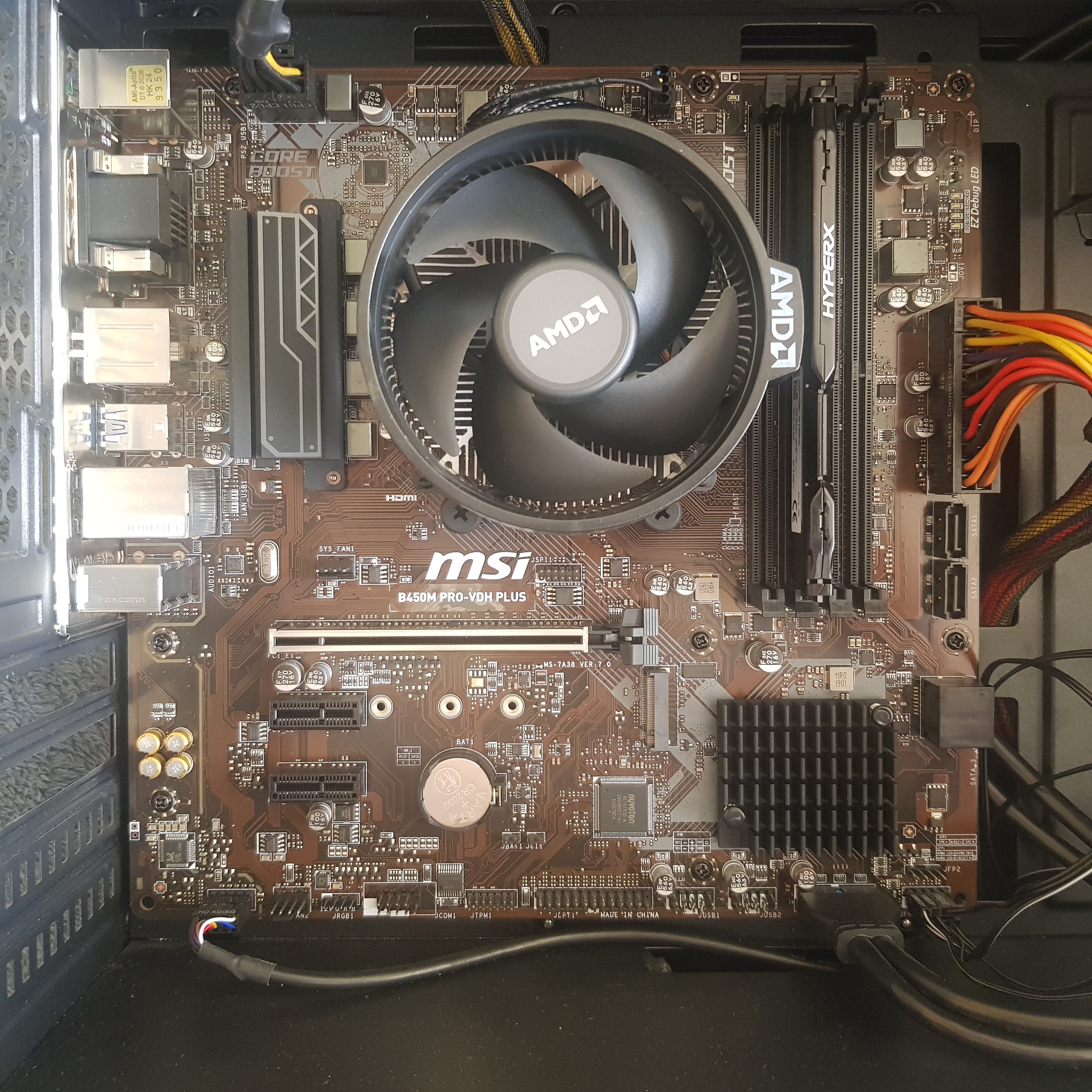

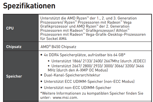

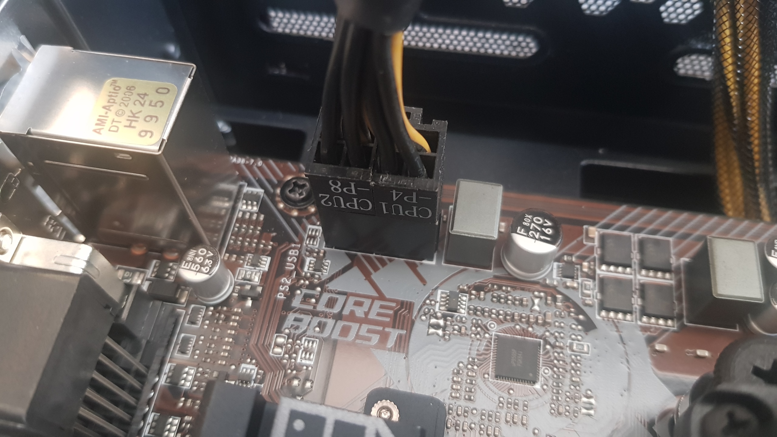

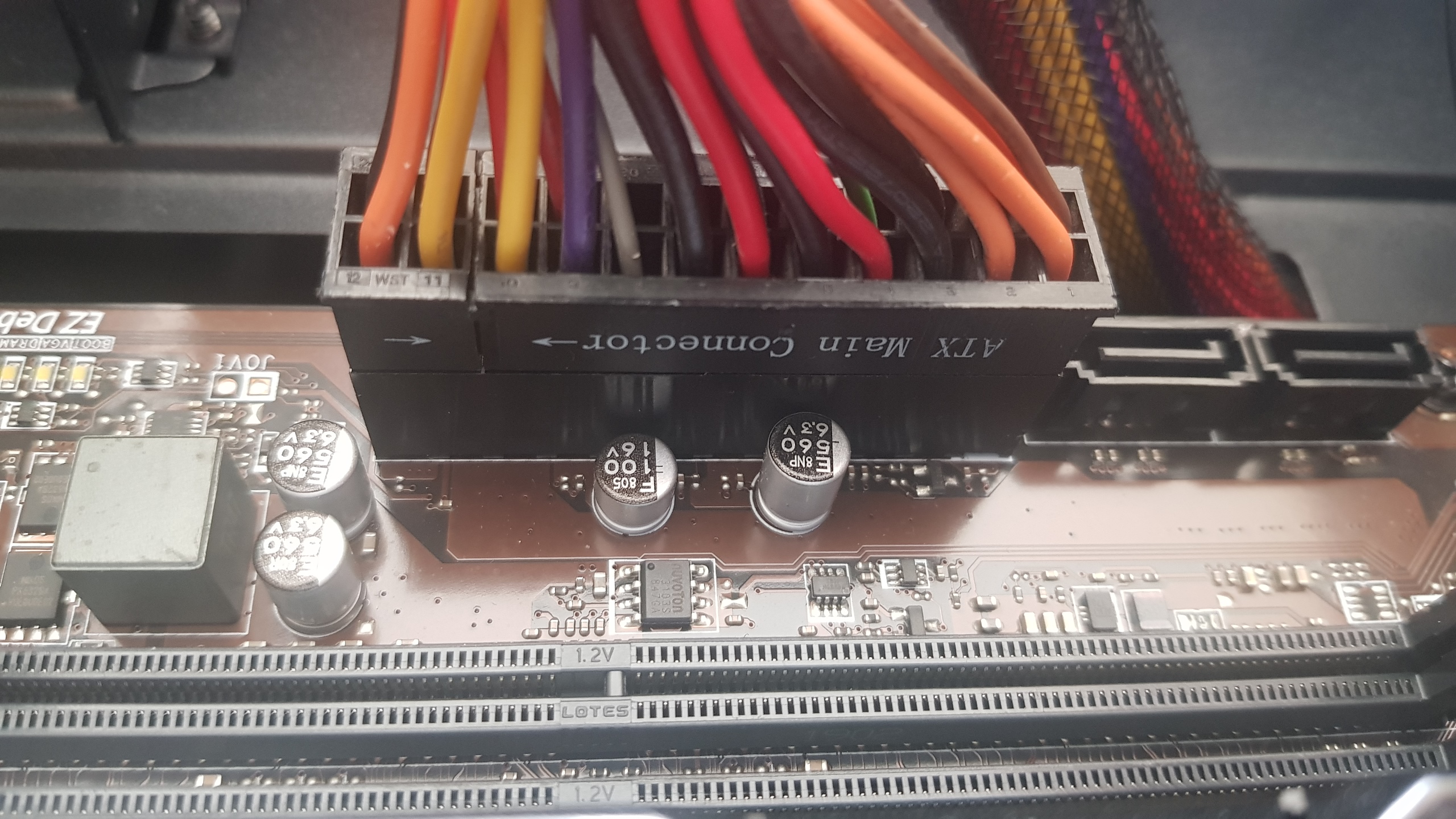

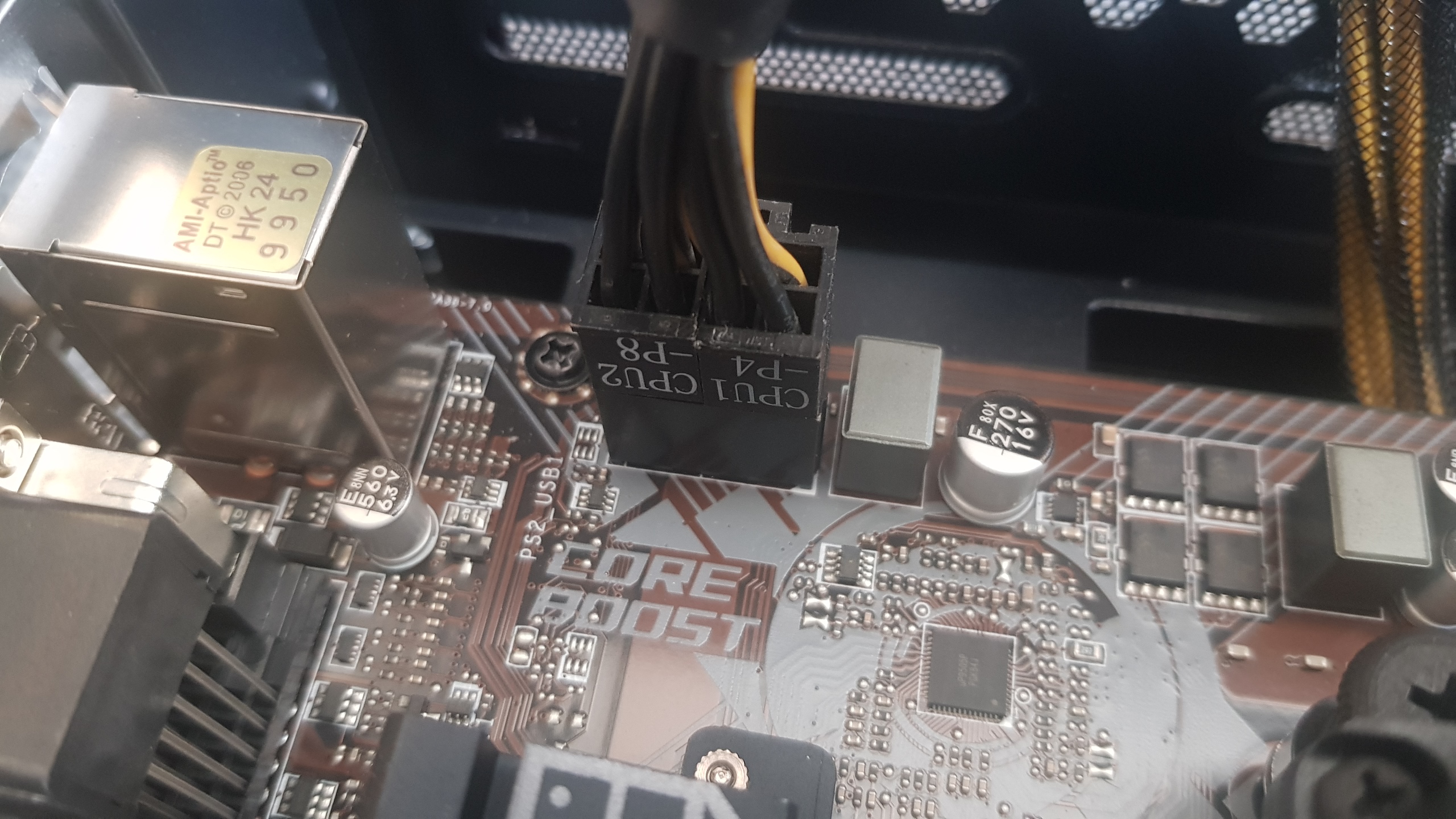

Aus meiner Sicht sollten die DDR4-3200 und auch die CPU AMD Ryzen Serie 3* G zum Board kompatibel sein. Bitte stelle mal ein Foto vom Mainboard ein damit man erkennen kann wie alle Stecker vom Netzteil angeschlossen sind.
Die CPU wurde auch richtig aufs Board gesteckt?
Wenn alles richtig gesteckt und angeklemmt ist, dann sollte man zumindest ins BIOS gelangen können um das BIOS auf die neueste Version zu flashen.
CPU kontrolliere ich dann später nochmal
