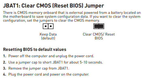

BIOS zurücksetzen geht mit Batterie raus und den Jumper einige Sekunden setzen, richtig?
Nein, nicht die BAT raus. NT vom Strom, Schlater ein aus und dann den Jumper setzen. So wie im Handbuch beschrieben.
Resetting BIOS to default values
1. Power off the computer and unplug the power cord.
2. Use a jumper cap to short JBAT1 for about 5-10 seconds.
3. Remove the jumper cap from JBAT1.
4. Plug the power cord and power on the computer

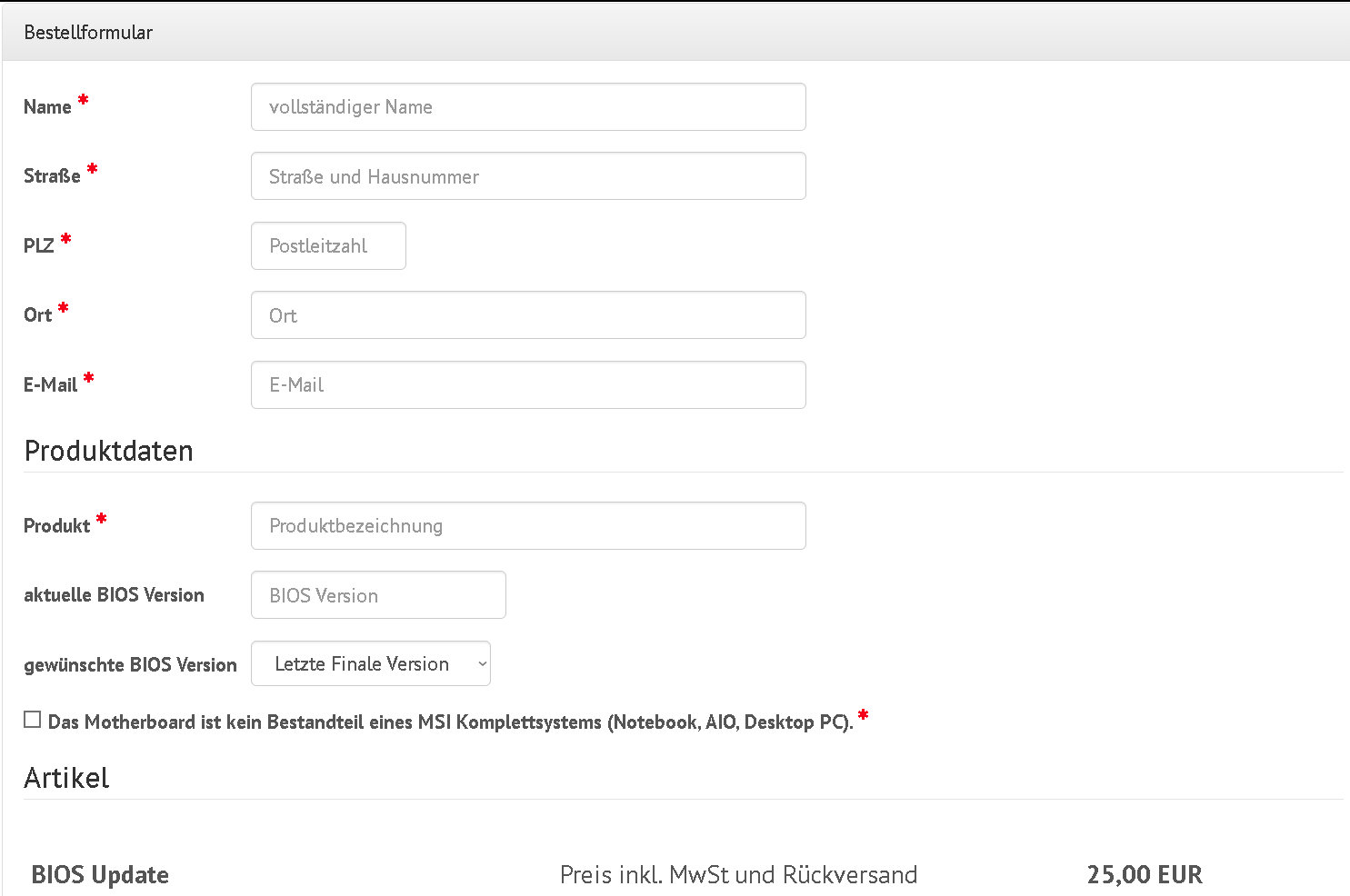

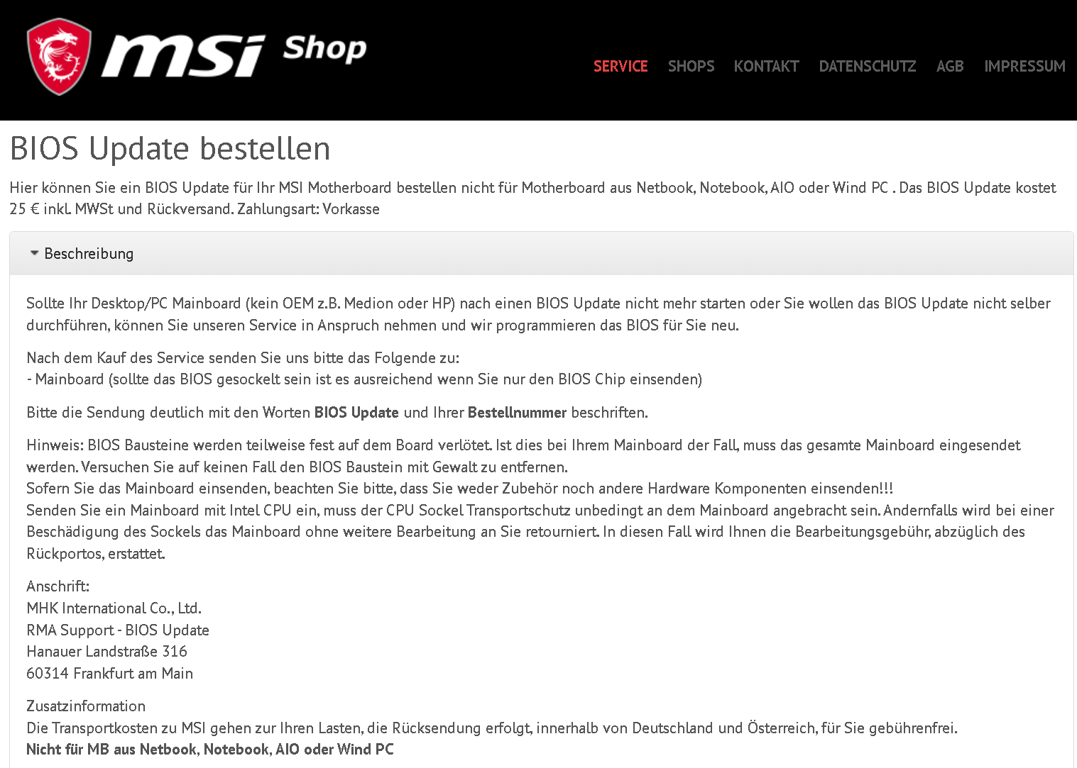

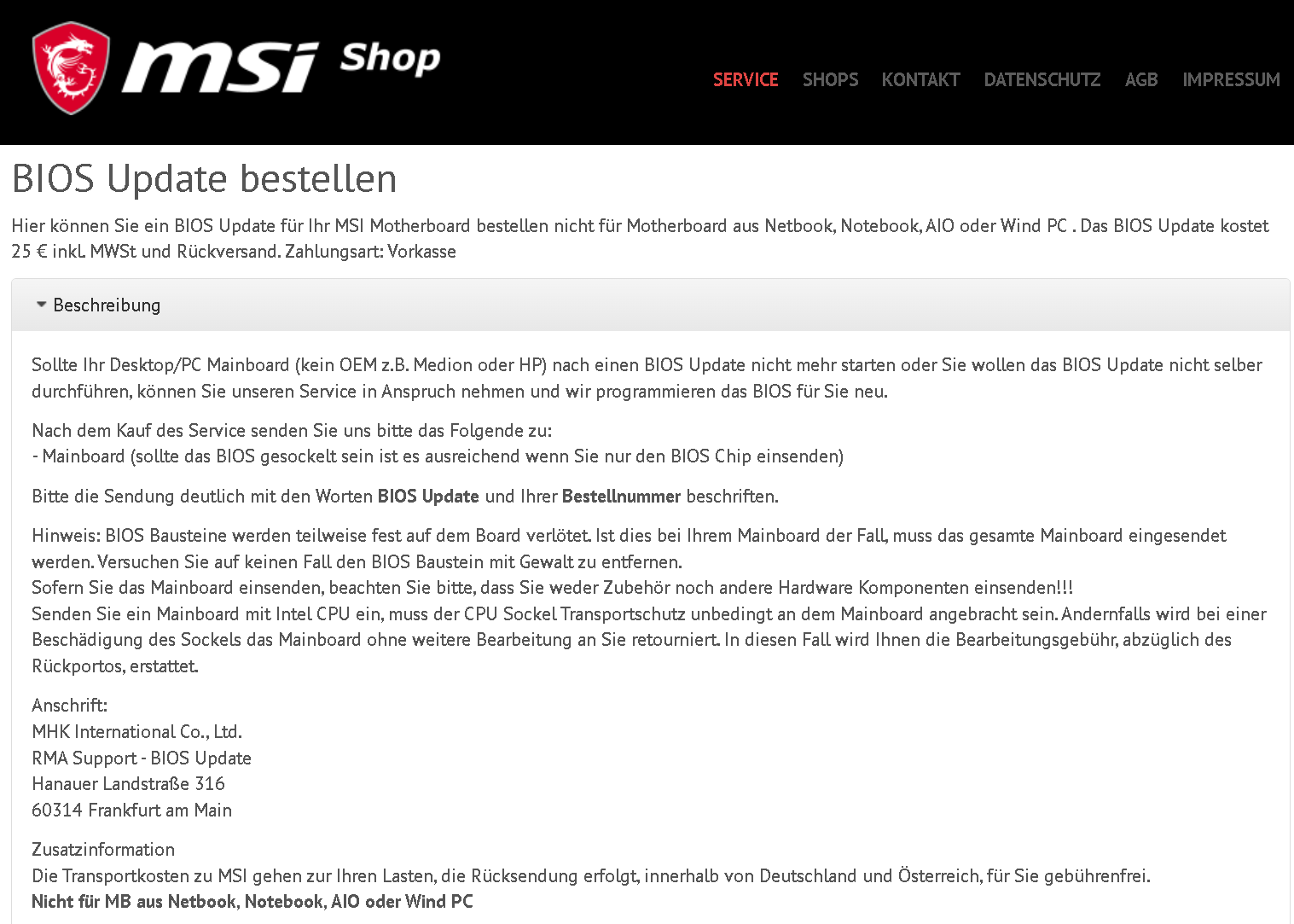

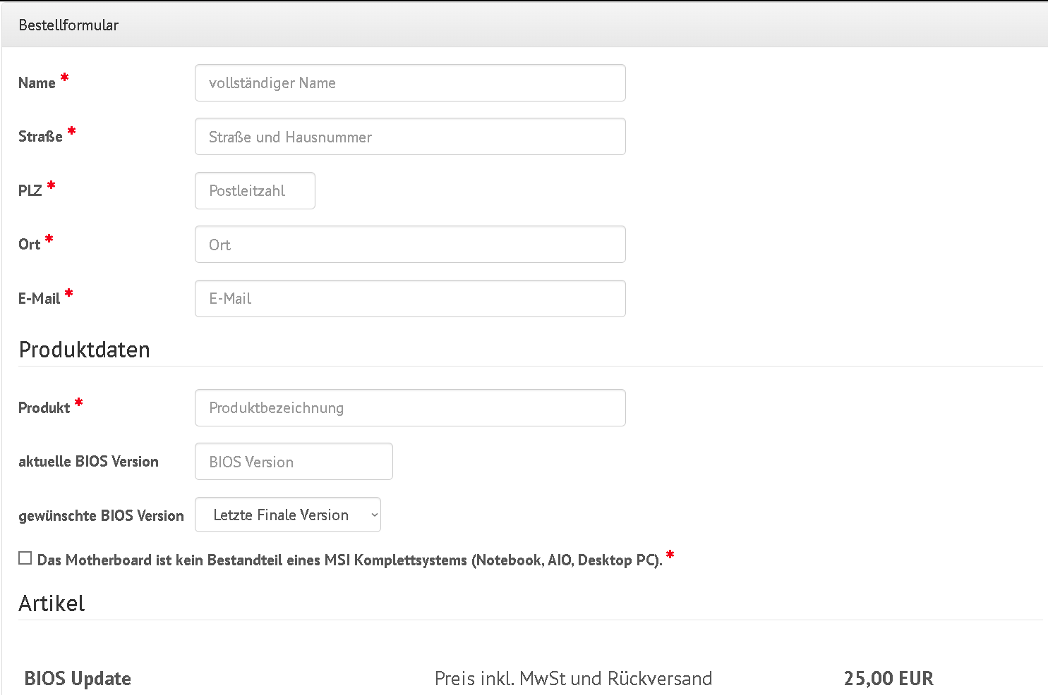

Falls das alles nichts bringt hilft das hier vielleicht weiter:
MSI bietet einen BIOS Update Service an, also NUR das Board OHNE alle anderen Teile wie z.B. die IO Blende oder Kabel in das, wenn vorhanden originale Karton gut verpacken dieses dann in ein Umkarton einpacken und zu der in dieser Webseite genannten Adresse schicken.
Man bekommt eine Nummer die auf dem MB UND dem Karton vermerkt werden muss, das ganze kostet 25 € und dauert ca. 1 Woche. Sollte das MB defekt sein stellen die das fest.
https://msi-shop.de/bios-update/
Reaktionen: Volvo480, Sturmflut92 und Superhatti
