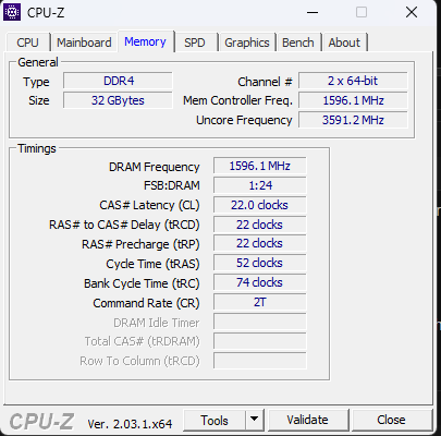

Ja ... aber nur weil das XMP wohl nicht korrekt aktiviert wurde, sieht man an der DRAM (1,2V / sollte bei dem Takt aber bei 1,35V liegen) und SA Spannung.
Zeig mal einen Screen von CPU Z Reiter Memory.

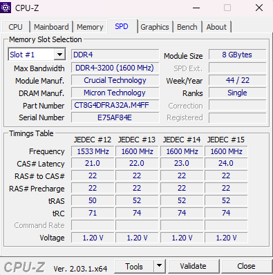

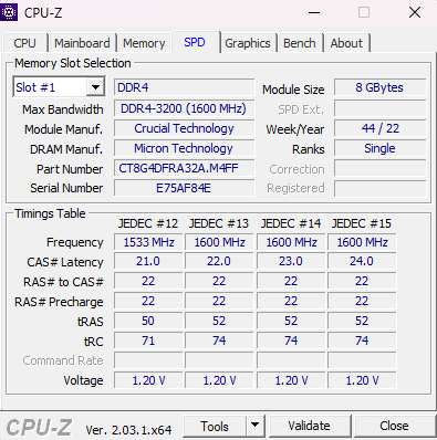

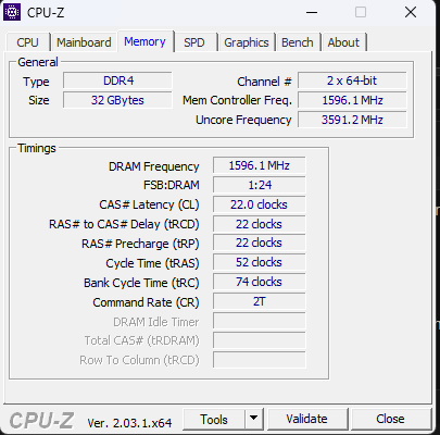

Kann man das noch aktivieren? Hatte irgendwo gelesen dass das übers BIOS läuft?
Hier ein Foto von CPU-Z.
Ja, das hab ich schon gehört dass das keine gute Kombi ist. Aber ist das in dem Fall "relevant"? Also spielt das in die Drosselung der GPU-Performance mit rein? Sind ja eigentlich zwei verschiedene Komponenten und die CPU hat bisher sauber gearbeitet.

Ich bin mir jetzt nicht ganz sicher ob das wirklich deine Frage ist.
Dir ist schon klar, das CPU und GPU zusammenarbeiten? wobei auch CPU und RAM zusammenarbeiten.
Jedenfalls kannst du dir das in etwa so vorstellen: Die CPU nimmt das Programm und arbeitet das Schrittweise nach Code ab und schreibt Aufträge für die GPU. Je nach geGeschwindigkeit der CPU und Einstellung des SPieles kann die CPU mehr oder weniger Aufträge Pro Sekunde an die GPU senden.
Die Aufträge kommen also bei der GPU an, nimm dies, mach das etc.
je nachdem wie flink die GPU ist und wie kompliziert die Aufträge sind kann nun die GPU X viele Aufträge pro Sekunde abarbeiten...
So simpel kann man sich das vorstellen.
In deinem Fall und dem Code von den Timespy ist es nun so, das die GPU mehr Aufträge abarbeiten könnte, weil sie flink ist, als die CPU schreiben kann...
Was den RAM angeht schickt die CPU halt wenn es der Code vorgibt Anforderungen an den RAM, und der RAM arbeitet sie halt wieder mit seiner möglichen Geschwindigkeit ab.
Zwischen den beiden kannst du dir das fast genauso vorstellen. Meistens wird die CPU auf den RAM warten. beim 5800X3d wird es so sein, das der seltener auf den RAM wartet, weil der so massiv viel Cache hat (in der CPU lokalen Speicher zum Puffern)
Naja wie gesagt, bin ein fortgeschrittener Anfänger. Vieles weiß ich leider nicht.
Auch nicht, dass das eine Kette ist die so stark zusammenhängt. Wenn quasi der Anfang (RAM) verstopft ist hängt es auch hinten raus.
Dann muss ich mich wohl damit abfinden, dass ich mit eingeschränkter Leistung zocken muss. Ist auch für mich kein so großes Problem da auf 1440p alles gut läuft. Ich will jetzt nur nicht groß was dran modifizieren, zum einen aus finanziellen Gründen, zum anderen aus Garantiegründen und auch weil ich mit sowas keine Erfahrungen habe.
