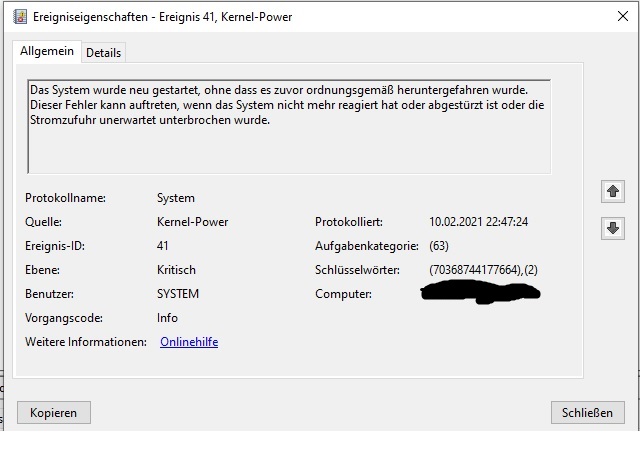

Hallo Leute,
ich habe nach ca. jedem zweitem Bootvorgang meines PCs einen Kritischen Fehler in der Ereignisanzeige stehen. Dabei handelt es sich genau genommen um die Ereignis-ID 41 (siehe Screenshot). Ich vermute dass es sich hierbei um mein Netzteil, ein BeQuiet Pure Power 11 - 500 Watt, handelt, welches ich im Dezember neu gekauft habe. Ich vermute dies deshalb, weil ich vor einiger Zeit immer ein relativ lautes Klirren beim Starten des PCs vernommen habe (Spulenfiepen?), welches definitiv von meinem Netzteil kommt. Der Support von BeQuiet hat mich aber beruhigt und gesagt, das wäre nicht so schlimm und sei ganz normal. :rolleyes:
Weis jemand, wie ich es genau nachweisen kann, das es von meinem Netzteil kommt? Möchte zu 100% sicher sein, bevor ich ein neues Einbaue. VIele Grüße Gilles

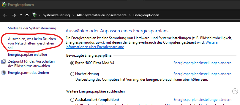

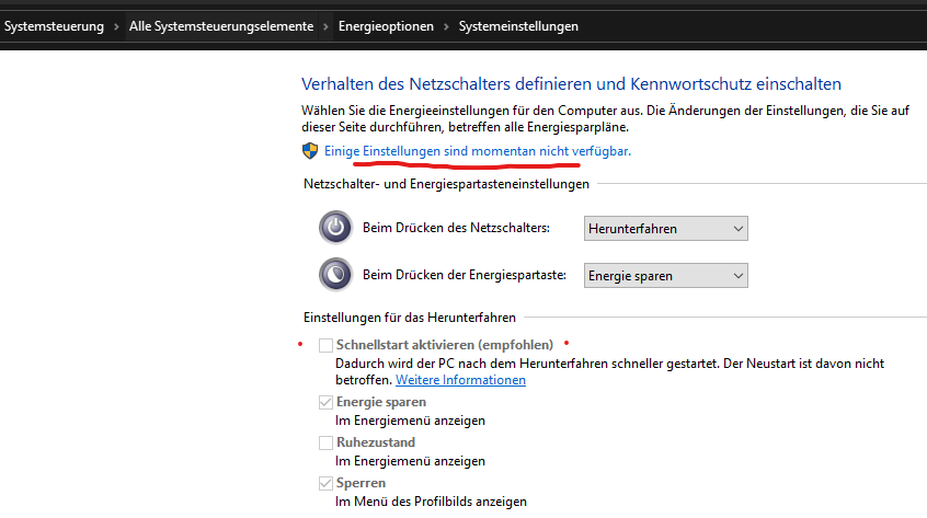

Ohje ich kenn diesen blöden Fehler irgendwo her, nur bin ich mir nicht mehr sicher was es war.
Hast du in den Energieoptionen den Schnellstart drin? Mach den mal weg, falls drin.
Reaktionen: gilles25

Hab Jetzt mal paar Treiber (GraKa, Tastatur etc.) aktualisiert und den schnellstart rausgenommen. Frag mich sowieso was der bringen soll, wenn eine ssd verwendet wird? Zumindest trat der Fehler jetzt erst mal nicht mehr auf. Hoffe das bleibt so. Danke euch!
Reaktionen: von Schnitzel
Jesterfox schrieb:
Auch mit einer SSD kann der Schnellstart das booten noch weiter beschleunigen. Aber irgendwie kriegen das nicht alle Treiberprogrammierer sauber hin...
Das mag sein. Ich bemerke da jedenfalls keinen Unterschied, bei deaktiviertem Schnellstart. System bootet nach wie vor schnell :D
Ich vermute jetzt mal, dass es auch daran gelegen hat. Kritische Fehler gab es jedenfalls keine mehr. Tausend Dank @Pizza! und allen anderen für die Vorschläge!
