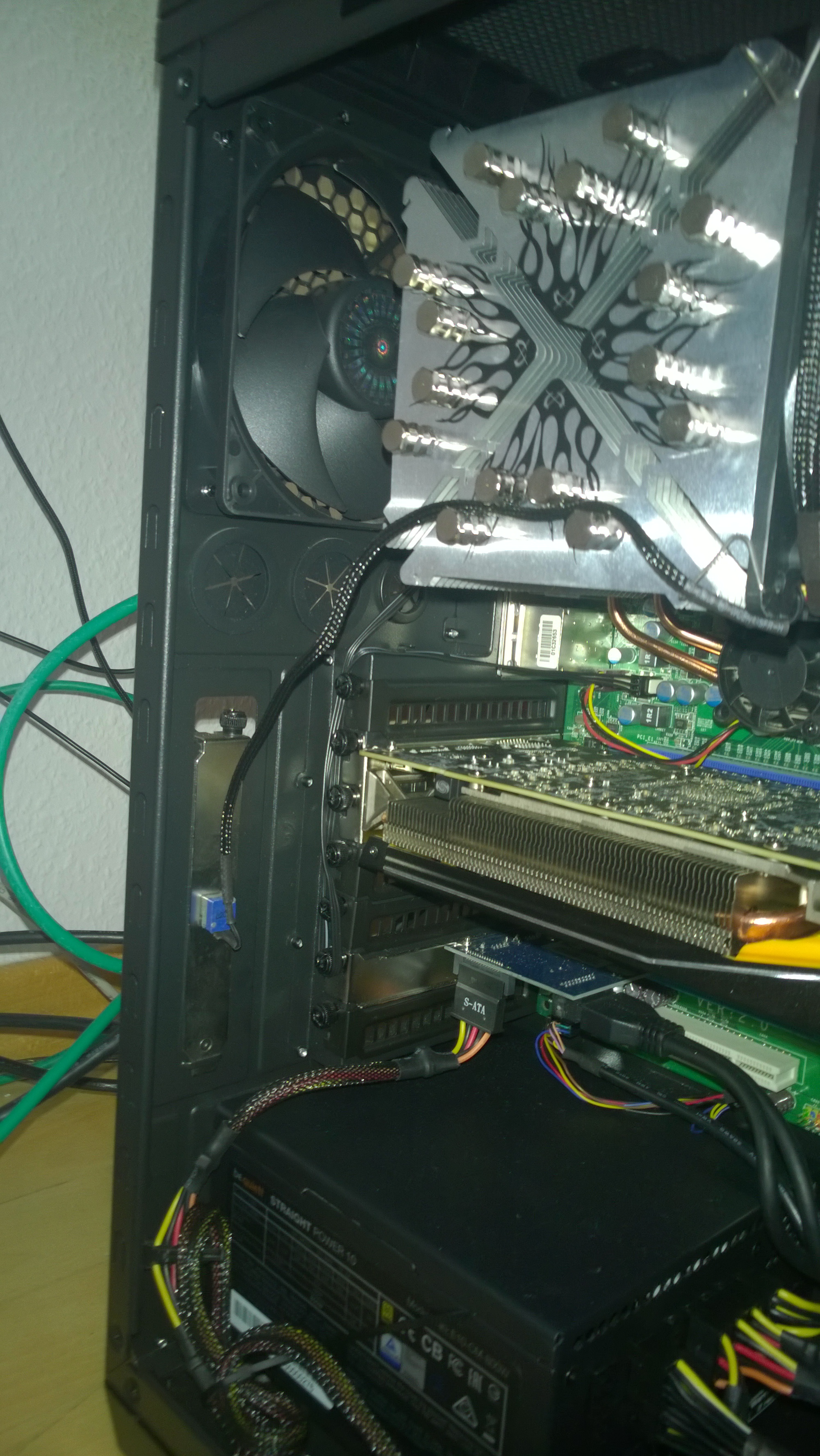

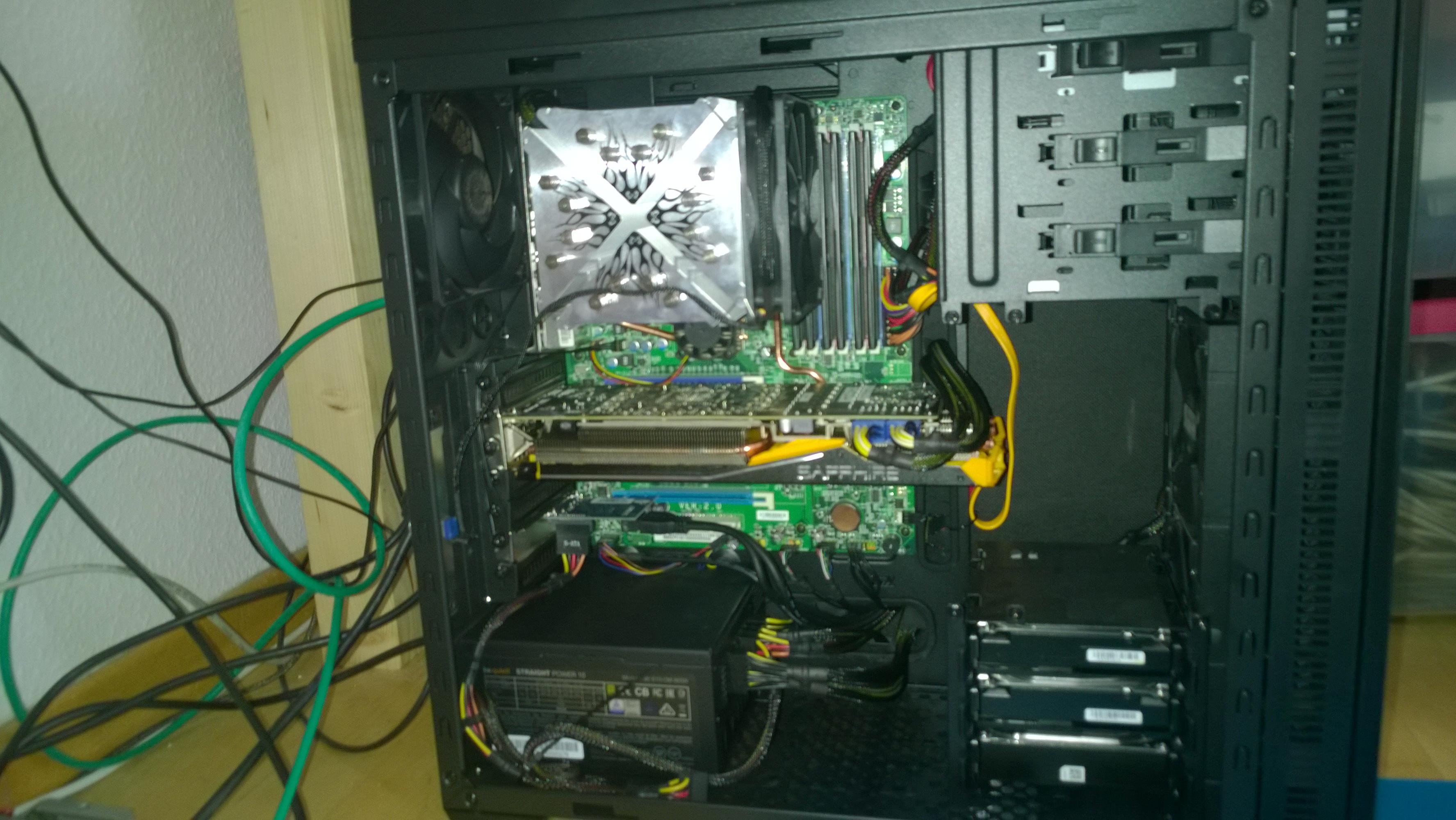

Hier mal ein Bild von meinem Rechner. Vielleicht fällt euch ja noch was auf.
@morphius,
was mich stört, ist Öffnung an der Gehäuserückwand. Warum?
- Hier dringt ungefilterte Frischluft ein, welche ohne Nutzen sofort wieder vom Lüfter hinten oben ausgeblasen wird!
Der Lüfter hinten oben soll besser die erwärmte Abluft deiner Komponenten ausblasen.
Check das mal.
MfG,
Sylvester
Welche Öffnung meinst du? Ist doch alles zu und mit blenden versehen. Wenn du das helle meinst das ist das poti vom CPU Lüfter.
@morphius,
sry hab mich von dem 1. Foto täuschen lassen.
MfG,
Sylvester
