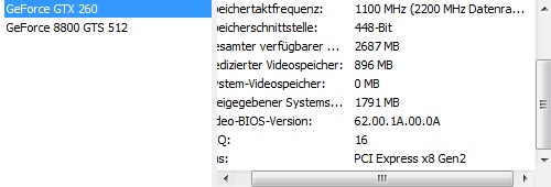

Bin durch zufall auf folgendes gestoßen.
Mir wird im nVidia Treiber angezeigt,dass meine 260er GTX mit 8 Lanes arbeitet,stimmt das?
Im Anhang ein Screenshot.
Mfg blAzE.
Edit:Hab vergessen mein Mainboard zu posten,es ist ein:Gigabyte p45 ds3

... die 8800GT nimmt anscheinend die ander x8 in Anspruch.
nimm gpuz um das gegen zu checken
kann aber gut sein das dein Board die Lans aufsplitet.
--> handbuch hilft
Also kann meine 260er GTX nicht ihre volle Leistung erzielen? Ich habe die 88er eig nur zum Physix berechen,sollte ich sie lieber ausbauen? Es kommt mir ganz auf die Leistung an..
Probier es doch mit Deiner Software aus.
Es hängt von Deiner Software und Deinen Settings ab ob 8 Lanes ein Engpass bilden. Transferiert Deine Software wenig Daten über den "Bus", dann sind 8 Lanes auch kein Problem.
Du hast die Software, Du hast die Grakas, Du hast Fraps oder Rivatuner. Geht schneller es auszuprobieren anstatt und zu fragen. Speziell wenn es um PhysX-Beschleunigte Software geht.
Ein P45 Board schaltet bei Nutzung von 2 PCIe 16x Steckplätzen auf 8x/8x Belegung um weil einfach nicht genug PCIe Lanes zur Verfügung stehen.
Von daher sind 8 Lanes sehr wahrscheinlich.
