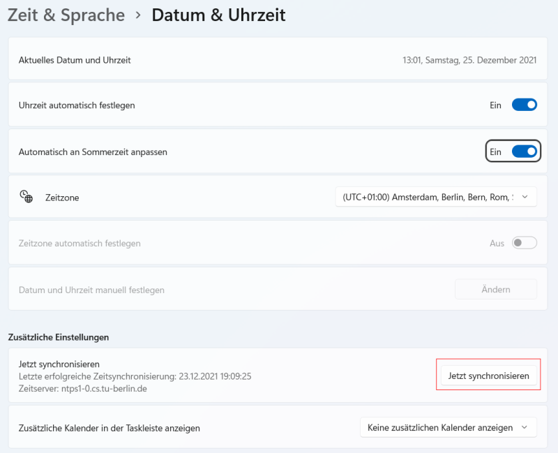

Eigentlich kannst Du bei jedem System den Sync sofort anstoßen. Was verwendest Du bei Linux? Chrony oder ntpd? Wenn sich das nicht sync, liegts irgendwie am Netzwerk (DNS, Netzwerkmasken usw. korrekt?).
Windows:
Windows:
Ich glaube das diese Antwort sich mehr an Leute richtet, welche viel in der Welt unterwegs mit Ihren Notebook. Und anhand der IP Addresse kann Windows die Zeit Zone besser bestimmen.
Windows:

Ja, das Problem ist natürlich bloß. Das Ich nicht immer den Button 'Jetzt synchronisieren' nicht immer drücken kann. Weill das nicht mein eignes Notebook ist.
