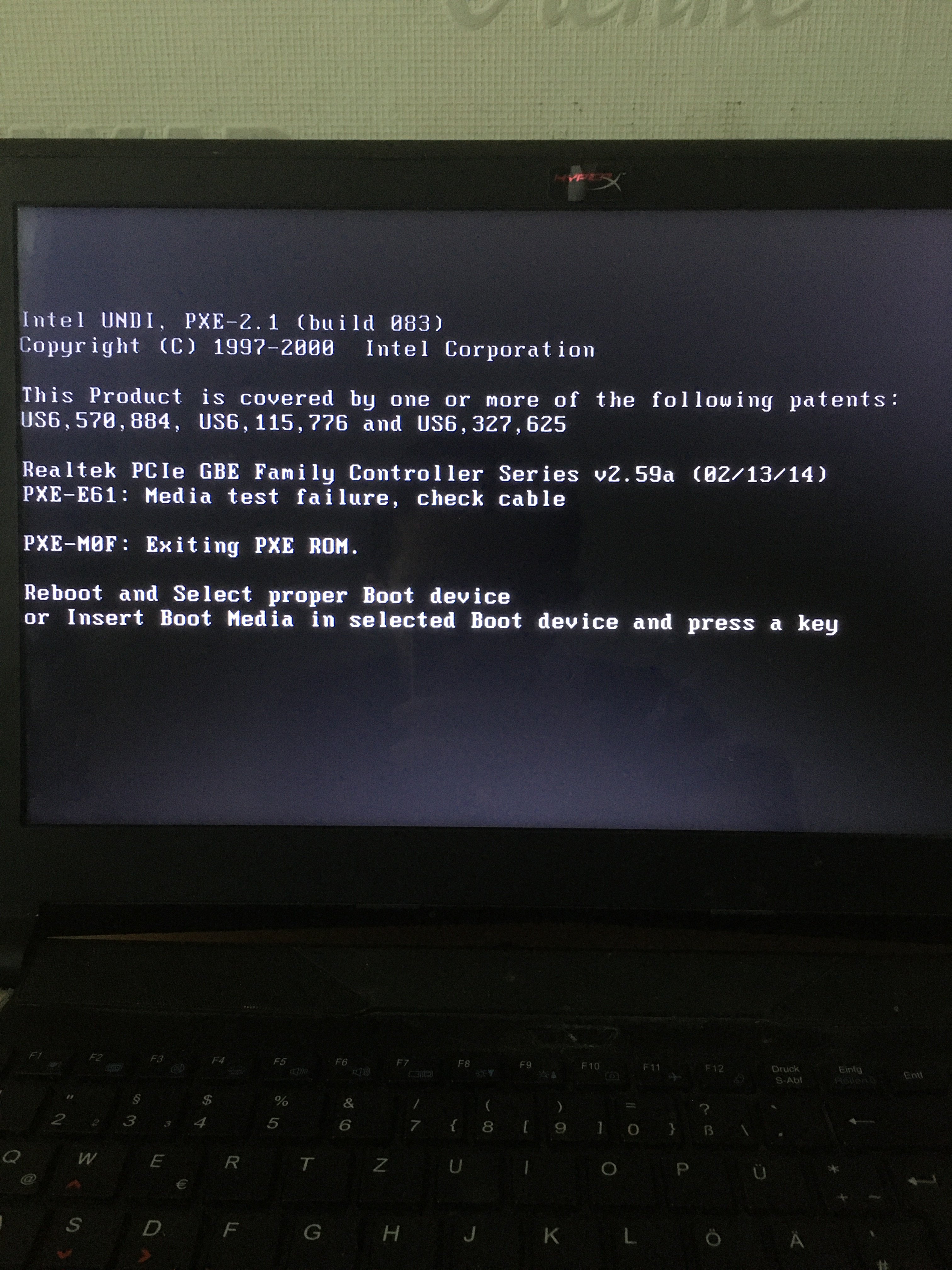

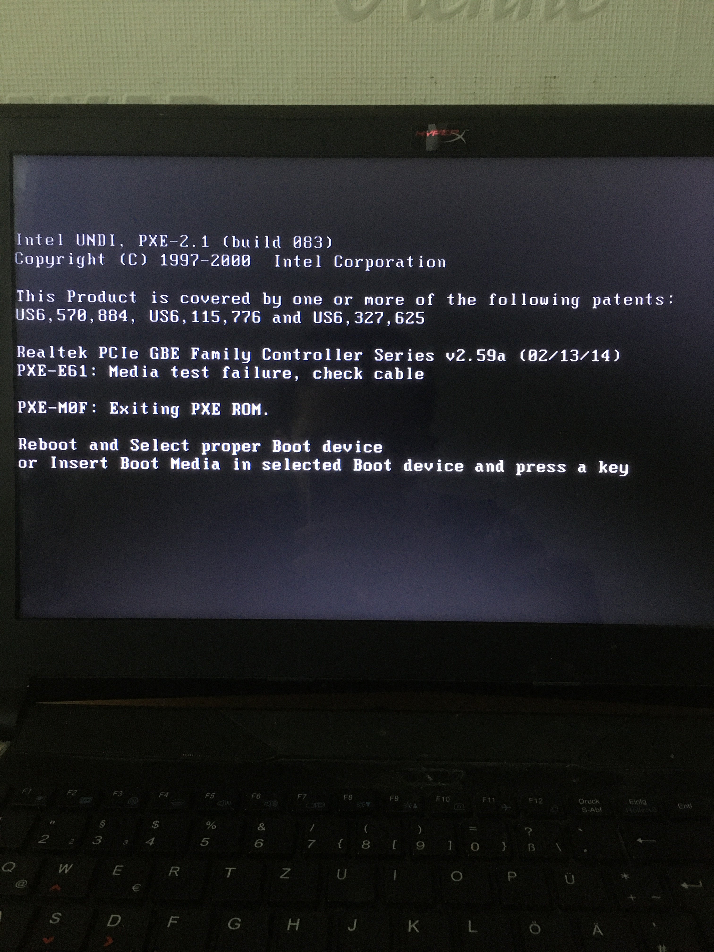

seit gestern habe ich da ein Problem mit meinem Laptop der Marke Clevo N150SC (Windows 10). Und zwar bootet es nicht mehr und es kommt ein schwarzer Bildschirm mit folgender Meldung:
‚PXE-E61: Media test failure, check cable
PXE-M0F: Exiting PXE ROM
Reboot and select proper Boot device‘ (siehe Bild)
Ich habe etwas recherchiert und oft soll es an der Verbindung zur Festplatte liegen, weswegen ich auch die SSD-Kabelverbindung gecheckt habe, was okay zu sein schien. Leider ohne Erfolg.
An den Bios kann ich auch nicht viel ändern und bin auch kein Software-Experte, weswegen ich jetzt Hilfe brauche.
Was kann die Ursache sein? Ist es noch zu retten? Habe mal von einer Boot-CD gelesen, was hat es damit auf sich?
Danke im Voraus! LG Gbaboc

Wird Deine Festplatte noch im BIOS erkannt? Wenn ja eventuell die Bootpartition defekt wenn nein entweder Festplatte, Kabelverbindung oder Controller defekt, Dukannst auch mit einer Linux Live Version von einem USB Stick booten und da mal schauen ob die Festplatte da zu sehen ist.

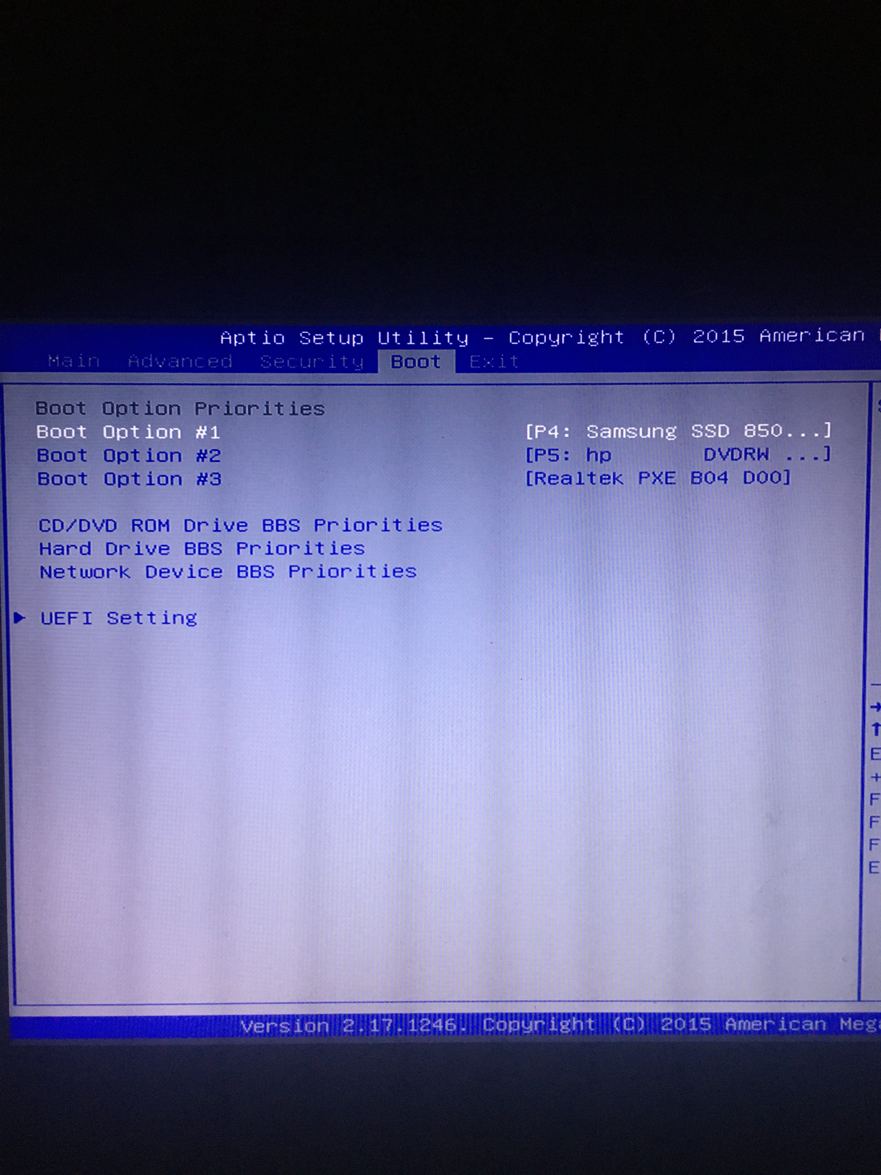

Ja, das ist mein Laptop. Und ich habe mir mal die Boot-Reihenfolge nach der Fehlermeldung angesehen und die Festplatte als no. 1 gesetzt. Hat aber nichts geändert.
Zeig doch mal 'nen Screenshot (hier direkt einfügen) vom BIOS mit der Boot-Reihenfolge - eigtl. sollte für W10 da auch eher sowas wie "(OS) Boot Manager" stehen und an erster Stelle gesetzt sein.

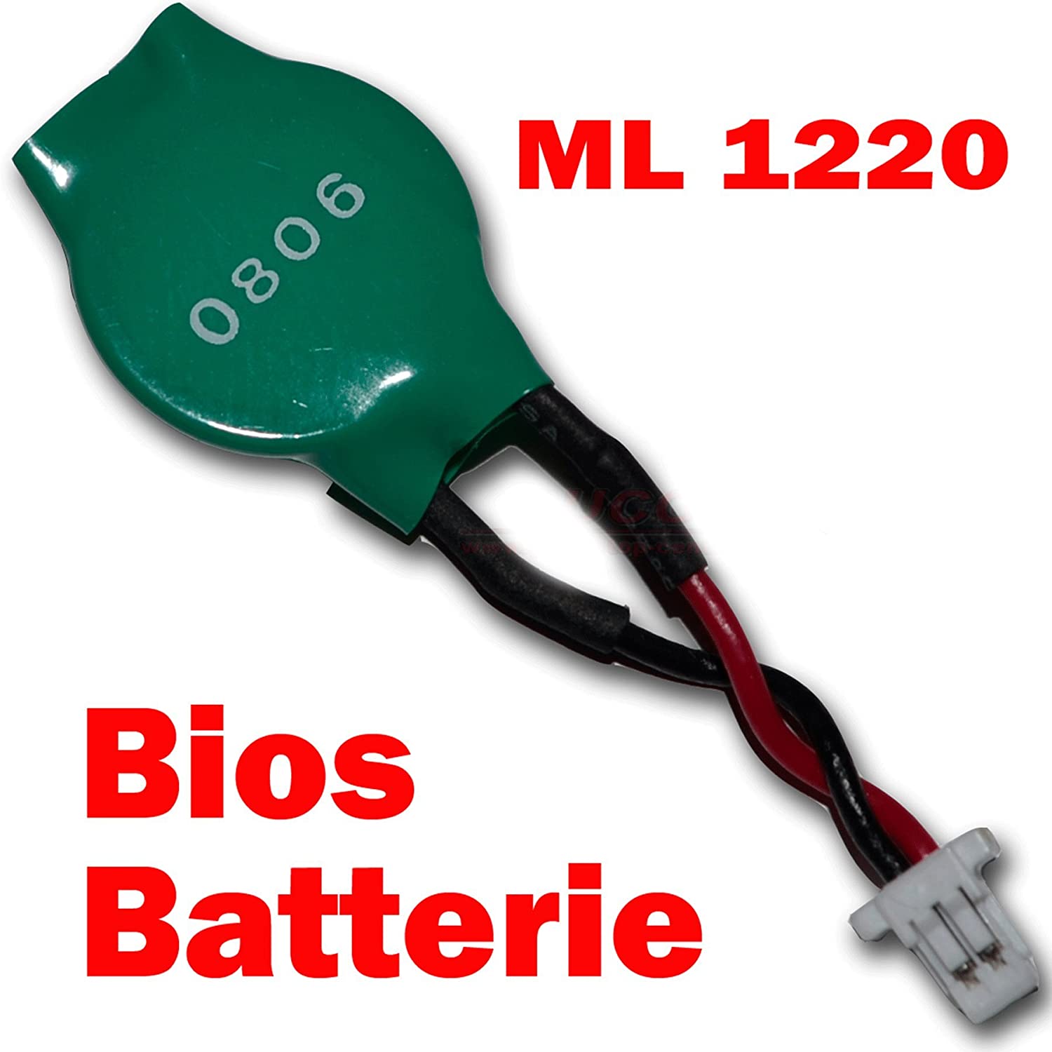

Der Laptop ist schon alt. Bei meinem war es mal die CR2032-Knopfzelle die ich erneuern mußte. Meine Biosbatterie sah so aus als Beispiel:

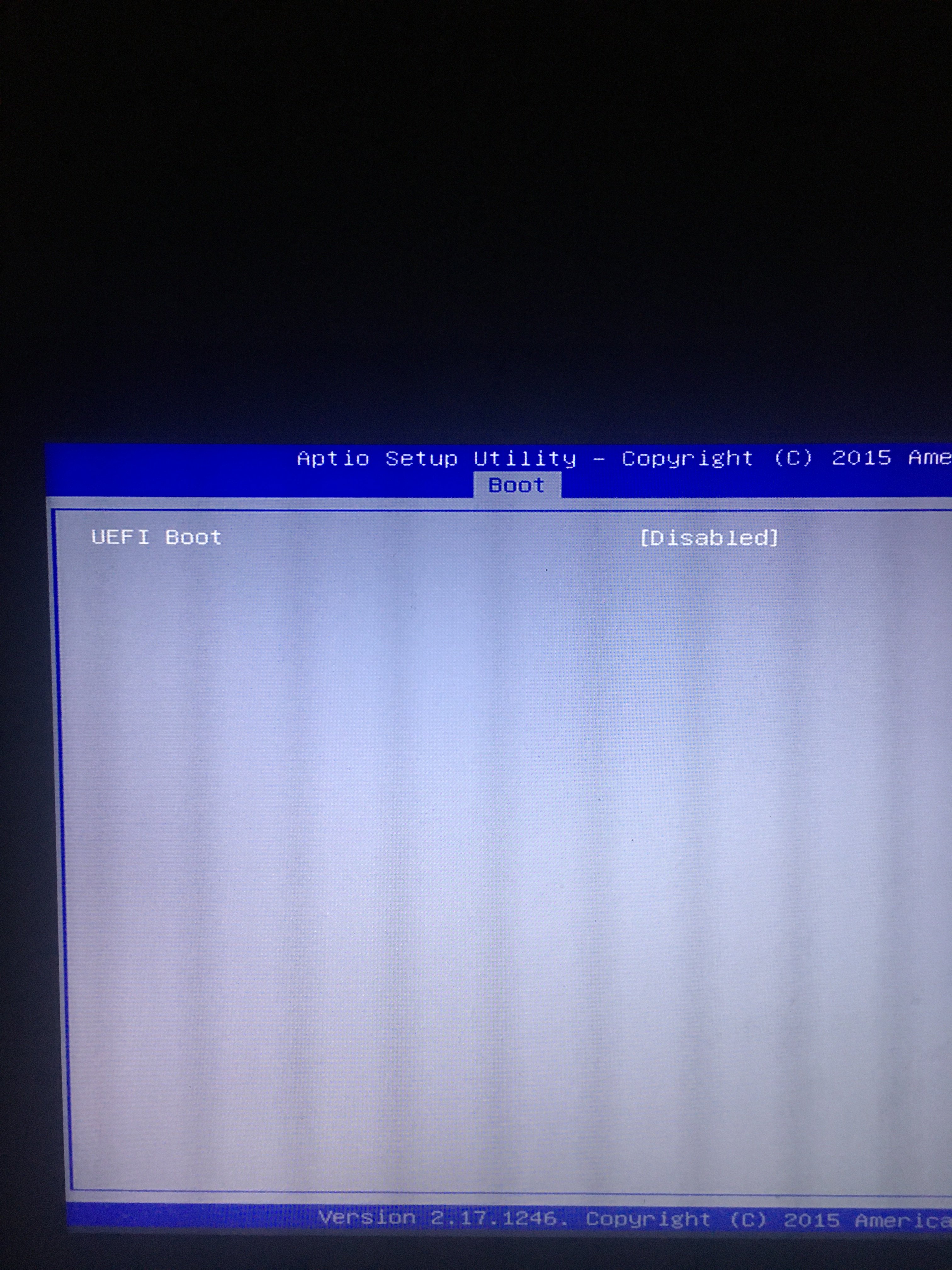

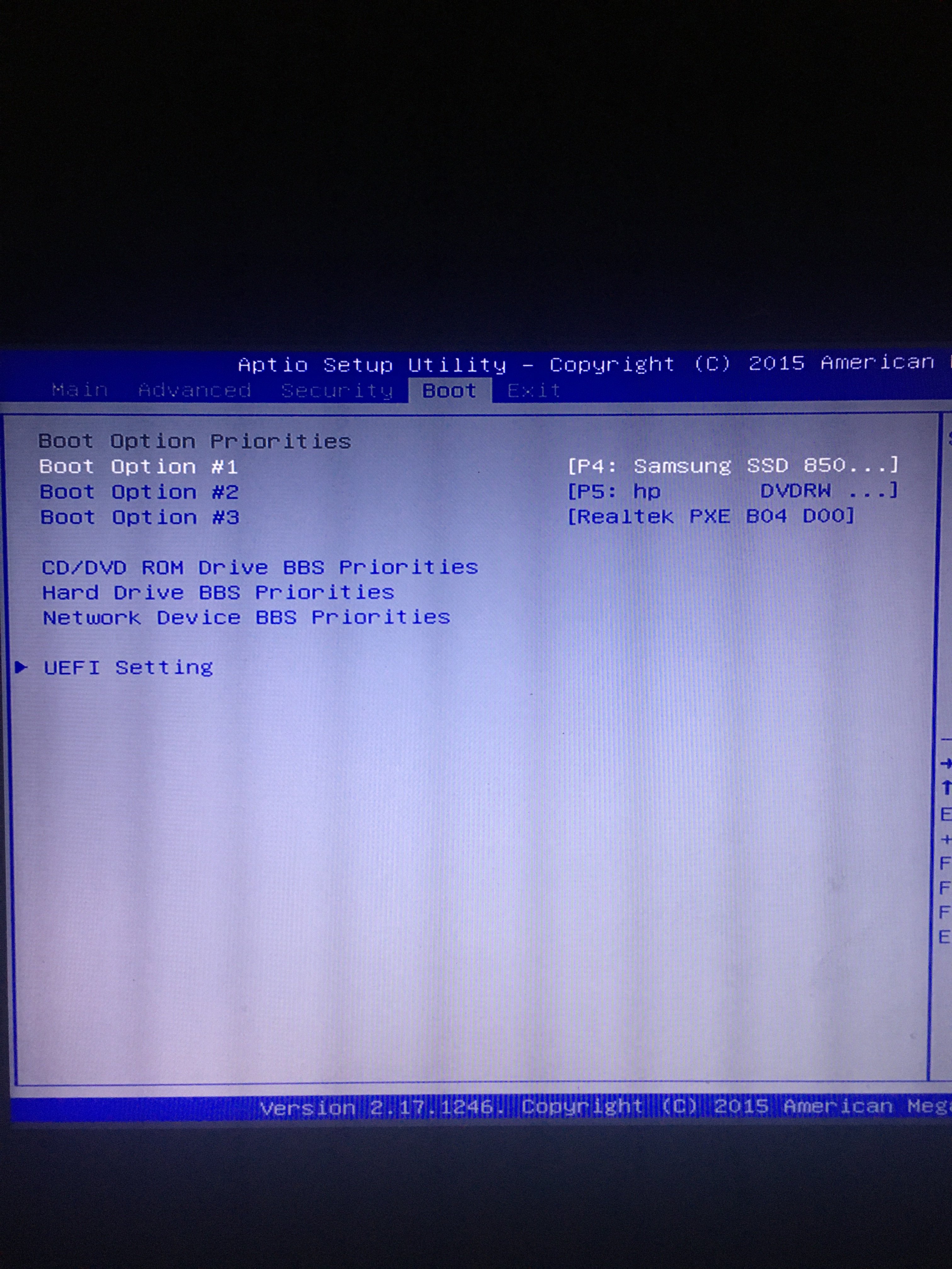

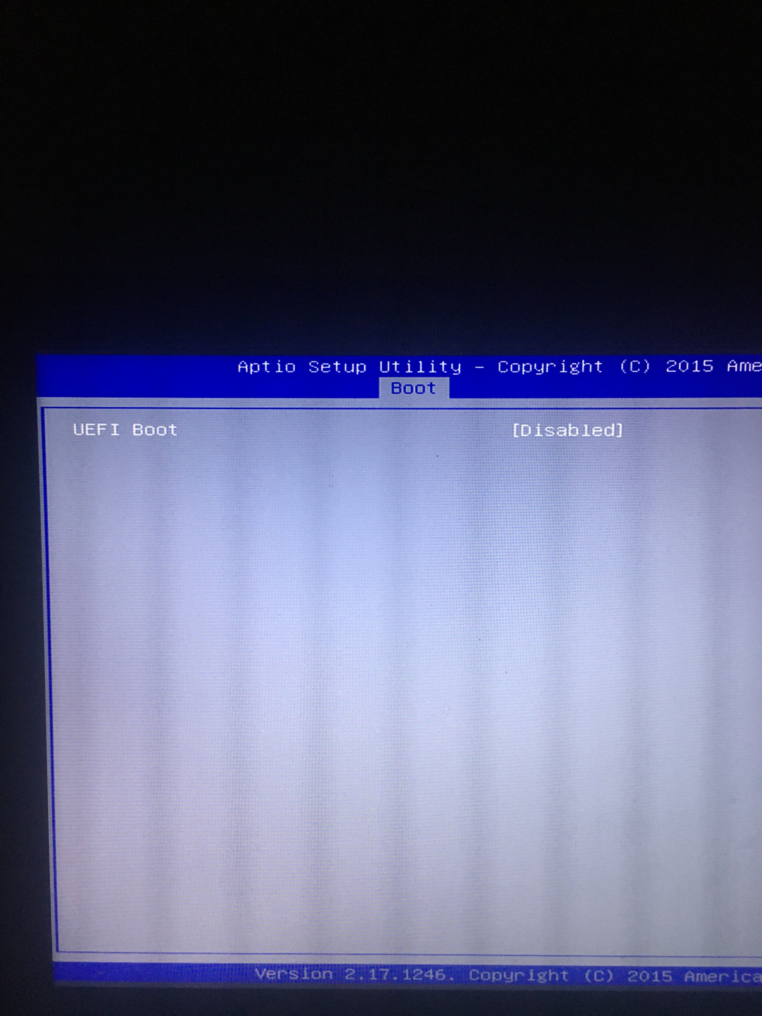

Steckt vom ersten Bild hinter der Option UEFI Setting dann das zweite Bild?
Warum ist da UEFI Boot Disabled?
Edit:
Ah, ok...Ergänzung hatte ich beim Verfassen meines Beitrags noch nicht gesehen.
Edit:
Weiß zwar nicht, warum es sich von selbst deaktiviert hat von heute auf morgen, aber nun sollte das Problem beseitigt sein.
Naja, entweder ist deine BIOS Batterie leer oder die Halterung defekt. In 99% der Fälle ist es ersteres. Das heißt, dass das Problem wieder auftritt, wenn dein Akku mal leer ist.
Lösung für das Problem: Bodenplatte abnehmen und die 2032 Batterie auf dem Mainboard ersetzen, die sehr gut zugänglich ist.
Das ist links die Knopfzelle.
Hier ein altes Bild von dir dazu:
