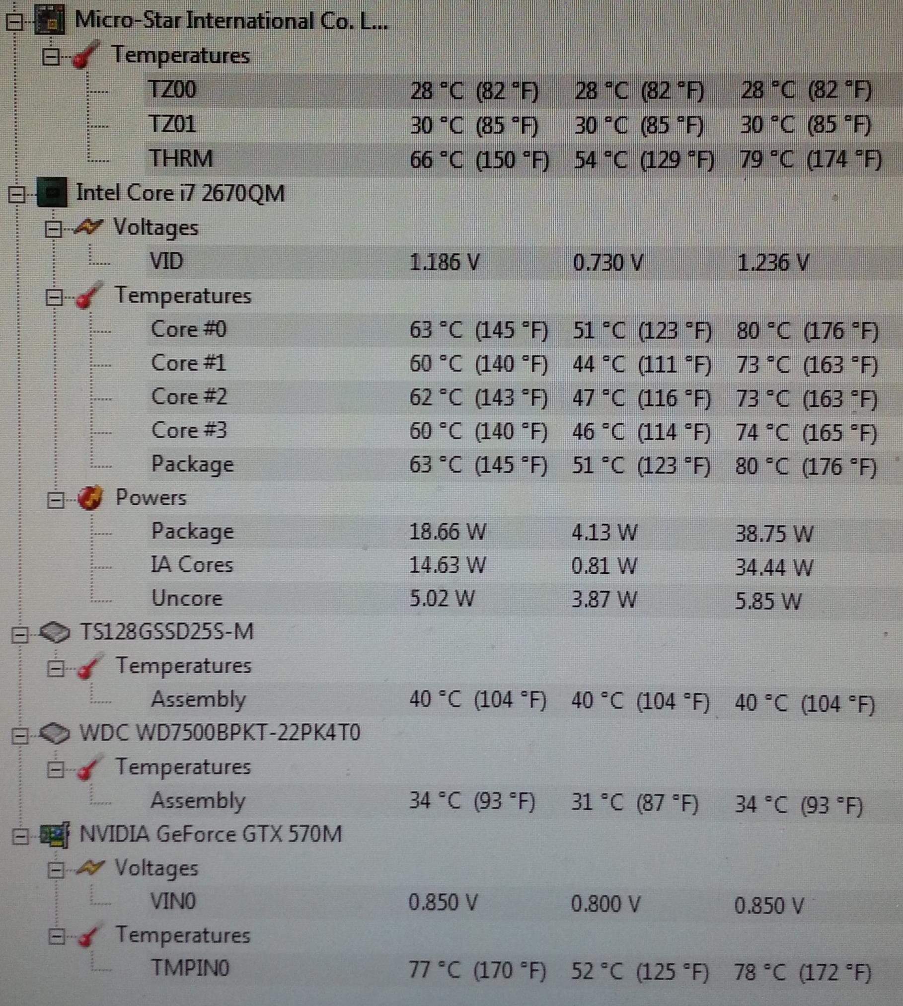

Hier ein Foto von HWMonitor bei Vollauslastung mit Skyrim:
73 Grad ist für eine GPU kein Problem, auch nicht für eine Mobile GPU. Was ist Temp1? Die CPU?

ich sehe da keine kritischen temperaturen in deinem anhang - falsch ausgelen? mach mal ein screenshot von HWmonitor bei auslastung
Naja, SpeedFan hat den Log automatisch erstellt, also wäre der Fehler dann wahrscheinlich im Programm. Ein Screenshot ist schwierig, weil die GPU sofort ca 5-10°C verliert, wenn ich von Skyrim zum Desktop wechsle. Aber ich versuch es trotzdem mal, dauert wohl was bis die Temperaturen wieder wieder hoch genug sind.

deaktiviere den vollbildmodus einfach bei skyrim
Hab ich versucht, aber das Problem war, dass Skyrim selber den Screenshot Hotkey verwendet und deshalb kein Screenshot auf System-Level gemacht wurde. Wenn das Skyrim-Fenster auch ohne Vollbildmodus den Fokus verliert, hört er auf zu rendern und die Temperatur-Werte sinken. Ich hab jetzt einfach mit dem Handy ein Foto gemacht.
Also die 4 oder 3 Schrauben und Muttern beim CPU überprüfen.
Hab ich gemacht. Man kann auch den ganzen CPU herausnehmen falls das nötig ist.
sieht leider nach 'nem hardwareschaden, und nicht einem temperaturproblem aus...
die graka heizt bis 78° auf, das ist kein problem für die GTX 570M, der chip schaltet erst bei 97° ab
die CPU ist es auch nicht, kommt bei dir auf max 80° und schaltet erst bei 100° ab
die temperatur des chipsatz ist auch in ordnung, ich weiß nicht welchen du genau hast, aber die halten bis 130° aus
