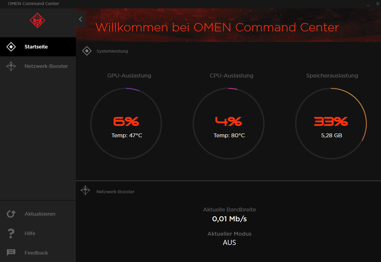

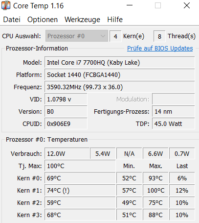

Bitte betreib' den Laptop nicht ohne neue Wärmeleitpaste. Via Amazon o.ä. sollte spätestens in 1-2 Arbeitstagen eine Wärmeleitpaste für 3-5€ da sein. So lange würde ich darauf verzichten den Laptop einzuschalten.
5% Auslastung und 88°C sprechen eine sehr eindeutige Sprache.

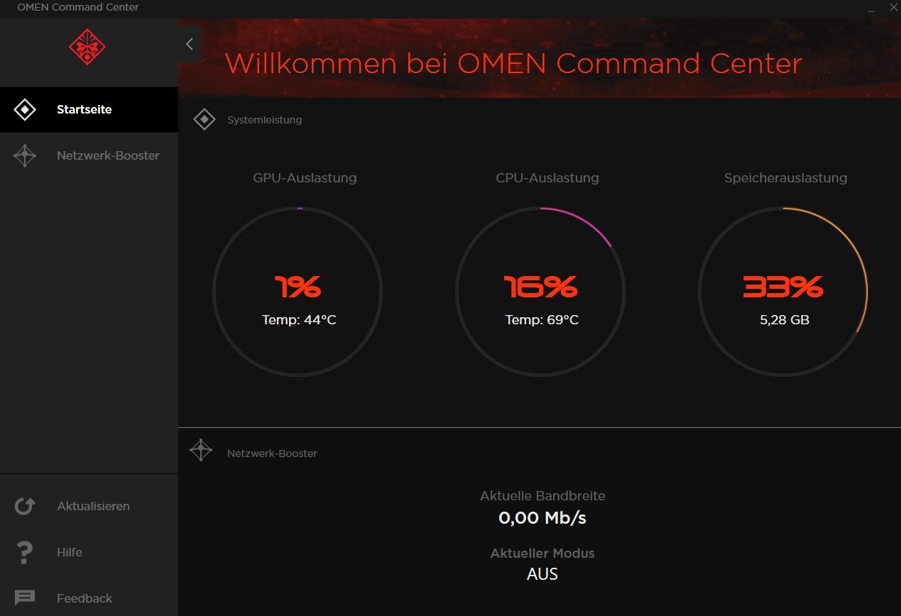

Ändern sich die temps wenn du das Omen Command Center komplett schließt?
ALSO. Update. Wärmeleitpaste habe ich gestern aufgetragen ( das Lüftungssystem ist fast abgefallen von der CPU so vertrocknet war die alte WLP ) und die Temperaturen haben sich komplett verändert. Teilweise 45 bis 65 Grad, 70 bis 82 maximal. Auf Höchstleistung beim Gamen springt er schonmal zweitweise auf 95 Grad. Aber es hat sich alles brachial gebessert.
Und das Programm, das meinen Laptop so beansprucht hatte war ein Miner Programm -> Cudo Miner. Ein Freund wollte mir zeigen wie das mit dem Minen funktioniert und hat das Programm heruntergeladen. Dahcte er hätte es gelöscht, aber es lief im Hintergrund immer weiter.
Also Fazit für diejenigen, die das gleiche Problem haben wie ich : Lüfter komplett ausbauen, putzen, Wärmeleitpaste neu auftragen. Fertig.
