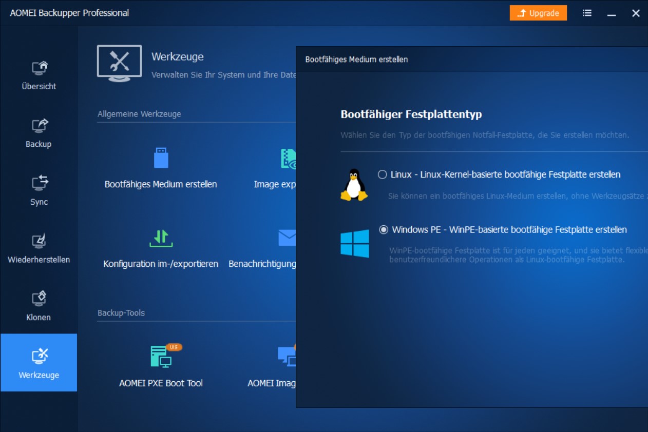

Ich habe erst einmal geklont in meinem Leben mit Aomei Backupper Pro
https://www.deskmodder.de/blog/2023...fessional-kostenlos-fuer-euch-bis-30-05-2024/
Da hat wenigstens das mit der efi Bootpartition geklappt, auch wenn die Wiederherstellungspartition nur noch eine normale Basis Partitionen war.
Unterscheiden muss man bei dem Vorgang ja auch Klonen und Systembackup
Klonen macht man direkt, von einer SSD auf der anderen SSD und ein Backup erstellt man auf externer SSD und spielt es später auf eine andere SSD oder ein anderes Gerät mit dem bootfähigen USB-Stick.
Deine 15 GB OEM Recovery Partition kannst du eh löschen oder meinst du, die würde nach dem Klonen noch funktionieren.
Wie soll das denn gehen, wenn man die ganzen Partitionen verändert.
