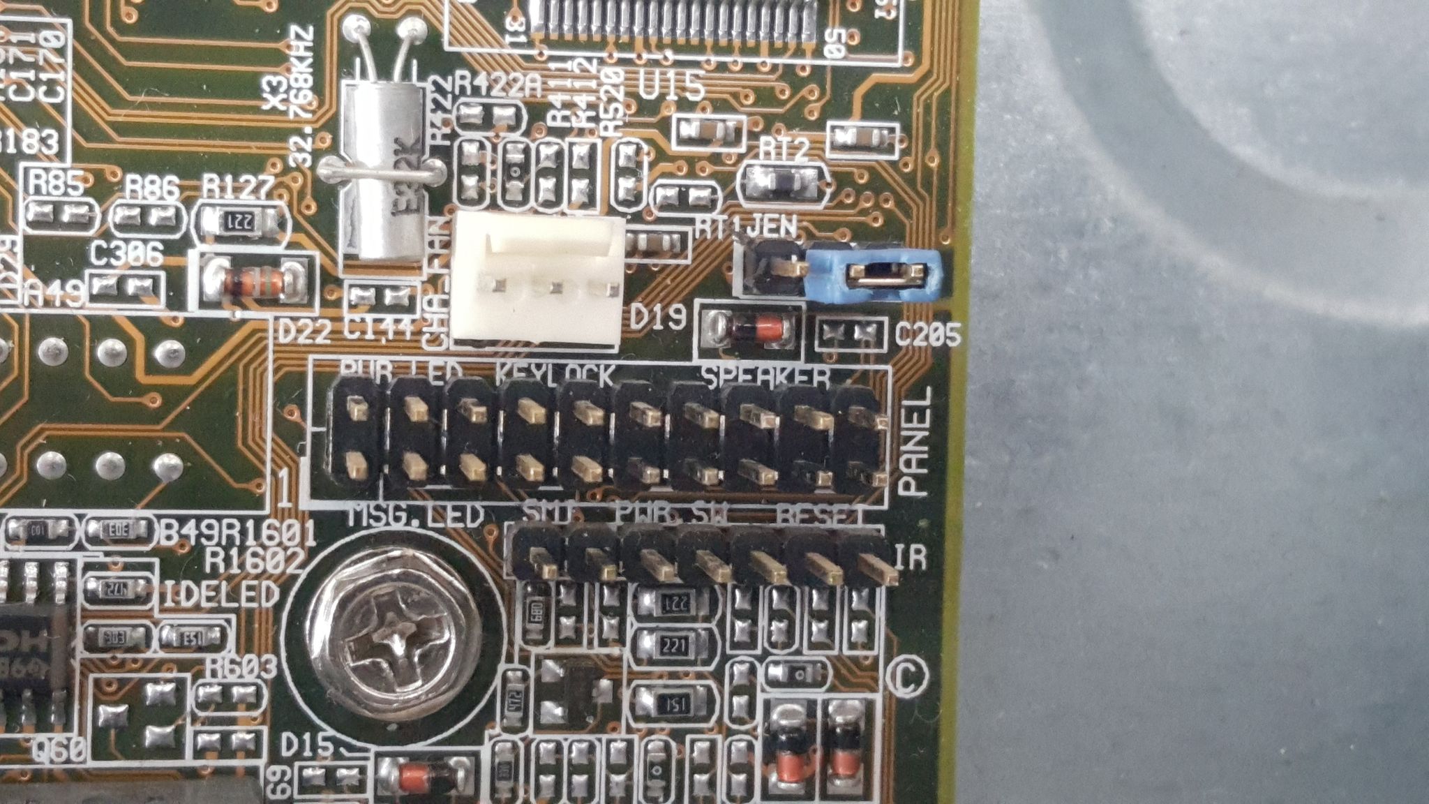

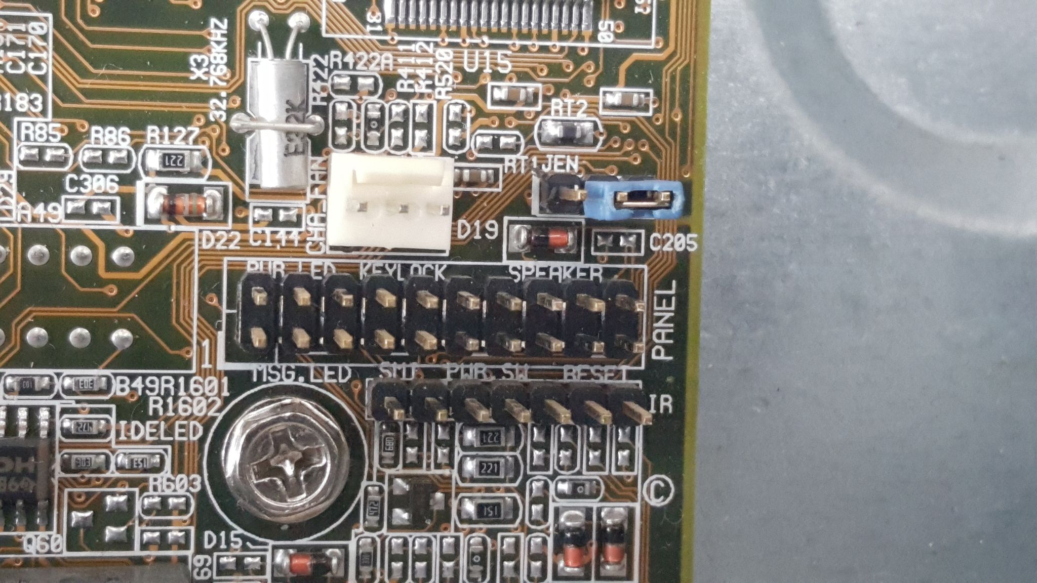

so es du kannst vermutlich mal wieder helfen, also die diode vom board bleibt aus obwohl netzschalter auf 1 gelegt ist, normal?
habe jetzt probiert wo der Power SW rein soll, alles wohl nicht richtig, rechner geht nicht an.
habe jetzt nur die CPU drauf gesteckt und einen RAM riegel verbaut.

Kann normal sein ohne Grafikkarte... mit nem Speaker dran müsste er dann entsprechend piepsen (VGA Error). Power LED richtig rum angeschlossen? (ich bin da auch immer am rätseln... aber ich glaub Pin 1 müsste Masse sein, also das farbige Kabel müsste nach deinem Bild rechts sein )
mein gott was ein krampf :freak:
das SW kabel ist orange/weiss, orange musste links hin.
habe auch grade mal im pdf. handbuch geschaut das steht das gar nicht genau beschrieben.
naja speaker ist auch schon dran aber die HDD LED gibts da als anschluss gar nicht oder?
habe auch wieder rumprobiert (natürlich auch wieder alles falsch) :rolleyes:
Ok, dann hätt ich es auch erst falsch angesteckt ;-) im Handbuch müsste es eigentlich eine Kennzeichnung für Plus und Minus geben, wobei weiß immer der Minus ist und de farbige Plus.
Auf dem Board gibt's zwar einen Text mit "IDELED" aber irgendwie ist nicht ersichtlich wo der dazugehört...
auch schon mal löblich zu hören, aber da habe ich jedesmal theater mit.
IDELED ist recht weit entfernt (sehe ich jetzt grade erstmal) da steht noch was von wegen MSG.LED was auch immer das sein soll.
ja so kenn ich das auch mit den farben, deswegen war ich auch erstmal stutzig...
naja gut die LED's sind erstmal nebensache das kriegen wir auch noch hin, ist ja das kleinste übel.

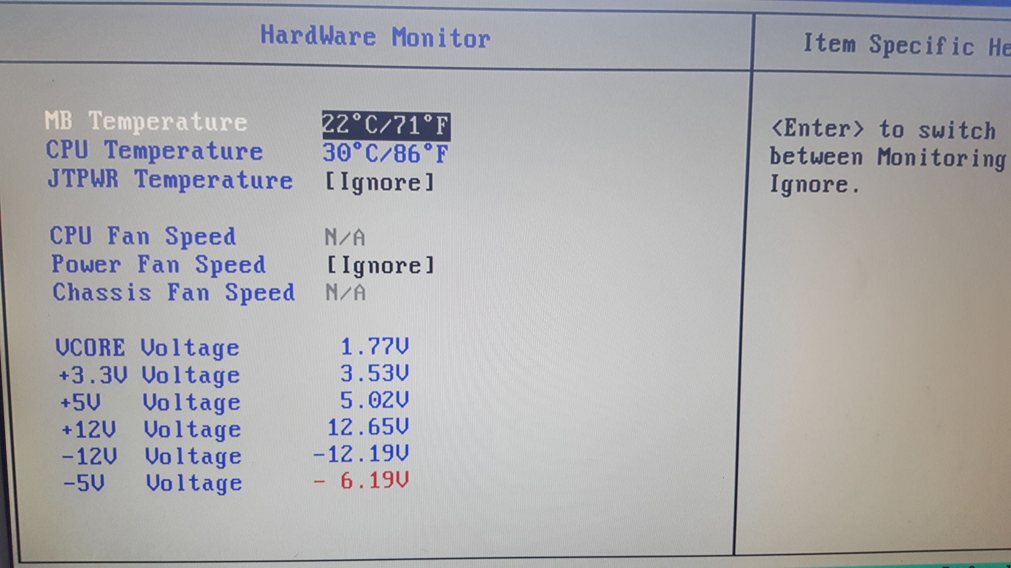

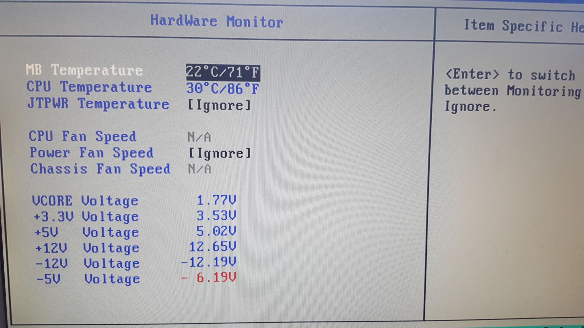

und im bios sieht es auch ungesund aus oder ist da was nur extremst falsch eingestellt?
u.a. glaube ich auch das ein uraltbios noch installiert ist ver. 1005

Hm, die -5V sehen ungünstig aus... könnte am Netzteil liegen. Wobei die zum Glück nicht wirklich wichtig sind.
also eher unwichtig, brauchte ich bisher noch nie.
also zum netzteil ist zu sagen, das ist sogar neuware gewesen lag bei einem nur im schrank und war noch org. verpackt.

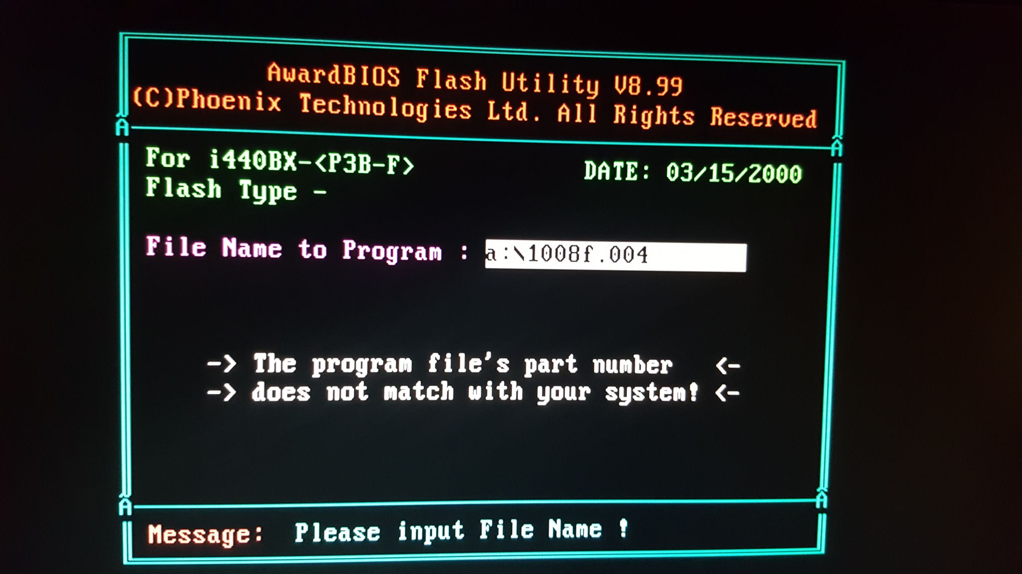

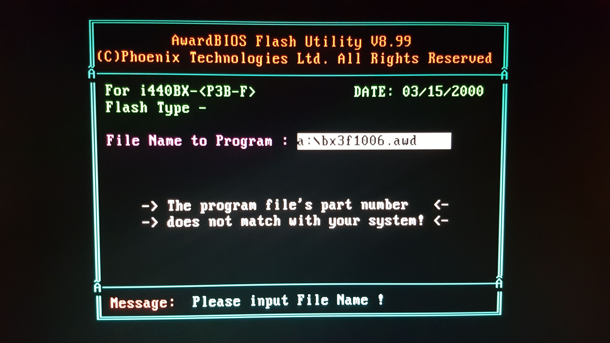

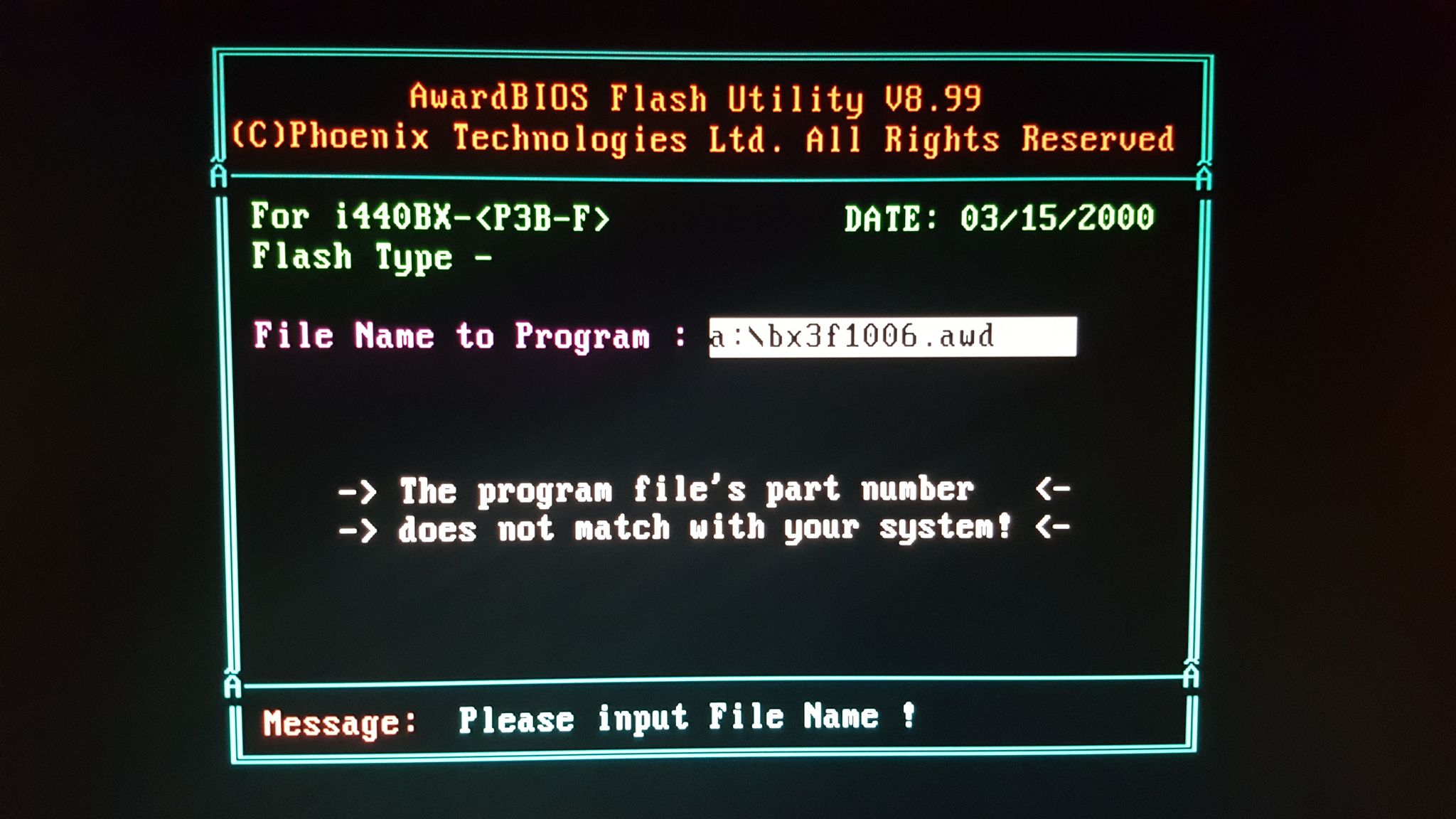

das ist bekannt. ich habe aber schon mehrfach gelesen das man es irgendwie über das board einstellen kann und es damit problemlos klar kommt. anderes thema: ich will grade ein biosupdate starten, wieso klappt das nicht? ich habe auch auf die endung geachtet.
mein board ist das Asus P3B-F und habe den treiber von der seite: https://www.asus.com/supportonly/P3B-F/HelpDesk_BIOS/

Wieso das mit dem BIOS Update nicht hinhaut weiß ich jetzt aber auch nicht...
das muss mit den dipswitches gemacht werden genau. mir wurde jetzt mehrfach gesagt das dass board es abkann. ich weiß aber nicht genau wie das abläuft.
also ich denke ich habe mit dem bios alles richtig gemacht, herstellerseite etc. und der pfad denke ich mal ist auch richtig, sonst hätte er ja eine andere meldung ausgeworfen.

ich teste das jetzt gleich mal mit den switches mal sehen was bei raus kommt, allerdings wäre das biosupdate auch nicht schlecht was das angeht. die chipsatz treiber sind drauf, laut dieser tabelle, braucht das bios die version 1008.001 und ich habe 1005 würde also erstmal eh nicht funktionieren.
Du wirst wohl das Bios-Update unter Dos machen müssen mit Boot-Diskette und dem FlashTool von Asus.
Das Tool ist bei Asus entweder AWDFlash oder AfuDos.

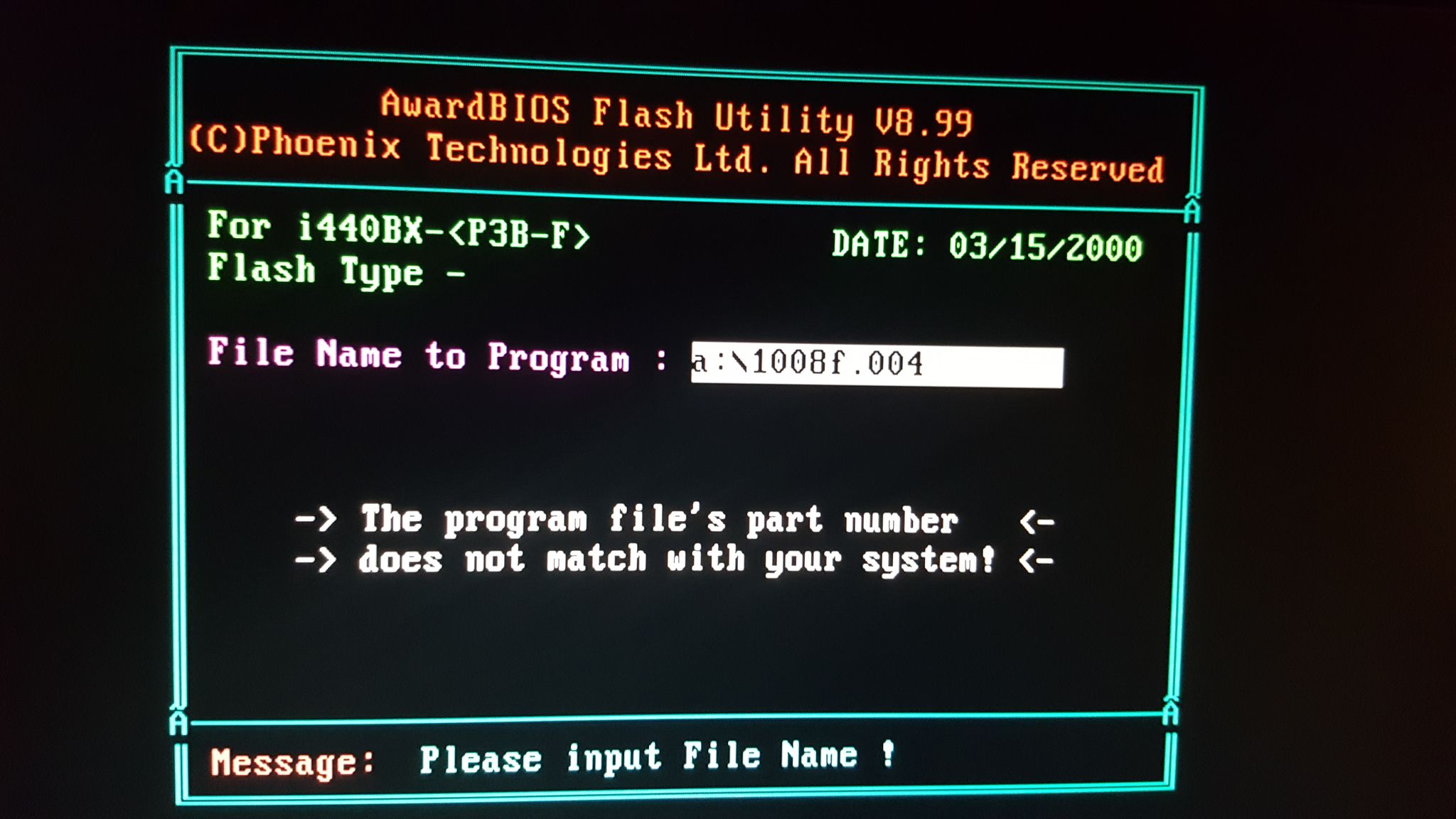

ja das habe ich doch mit AWD versucht. ging ja nicht angeblich passten ja die dateien nicht (siehe screens weiter oben)
das bios war aber von der herstellerseite (siehe link weiter oben) aufjedenfall war es kein eingabefehler. ich habe natürlich die neuste version von AWD genommen und es unter DOS durchgeführt.
Kann sein das die "Beta 1008f.004" nur für Afudos ist und dass du evtl. eine älteres AWDflash nehmen musst.
Ich hatte selbst früher Asus Boards aus dieser Zeit. Ich erinnere mich auch dass man gelgendlich sogar die Endung des "Bios-files"
umbennen musste in "bin oder rom". Wäre zum Beispiel statt 1008f.004 dann 1008f.bin oder 1008f.rom.
Dazu sollte aber im Windows-Explorer unter Ansicht die Option "Erweiterungen bei bekannten Dateitypen ausblenden" aus sein, falls du die Endung mal ändern willst zum probieren.
