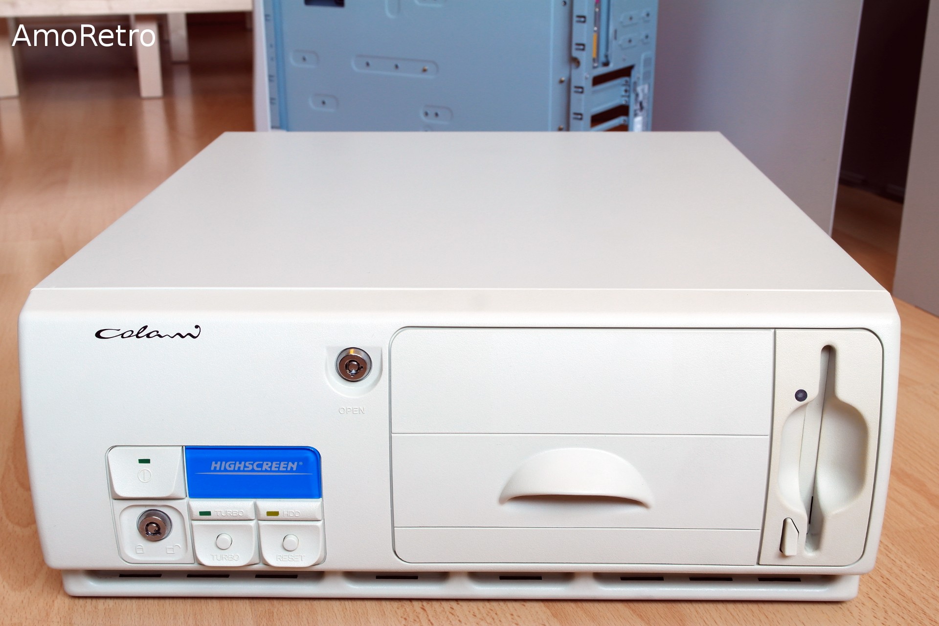

Und dann hast du auch noch so ein cooles Colani Case. Fett :evillol: Die Highscreen Colani Maus habe ich leider nicht mehr, hätte ich dir sonst dazugegeben.
ich hatte so einen früher als koten gehabt 1. pc, also das ist ein bild von google ;)
ich suche so eins, finde aber nichts bei ebay und co. aber das eilt noch nicht, ist erst nächstes jahr geplant.

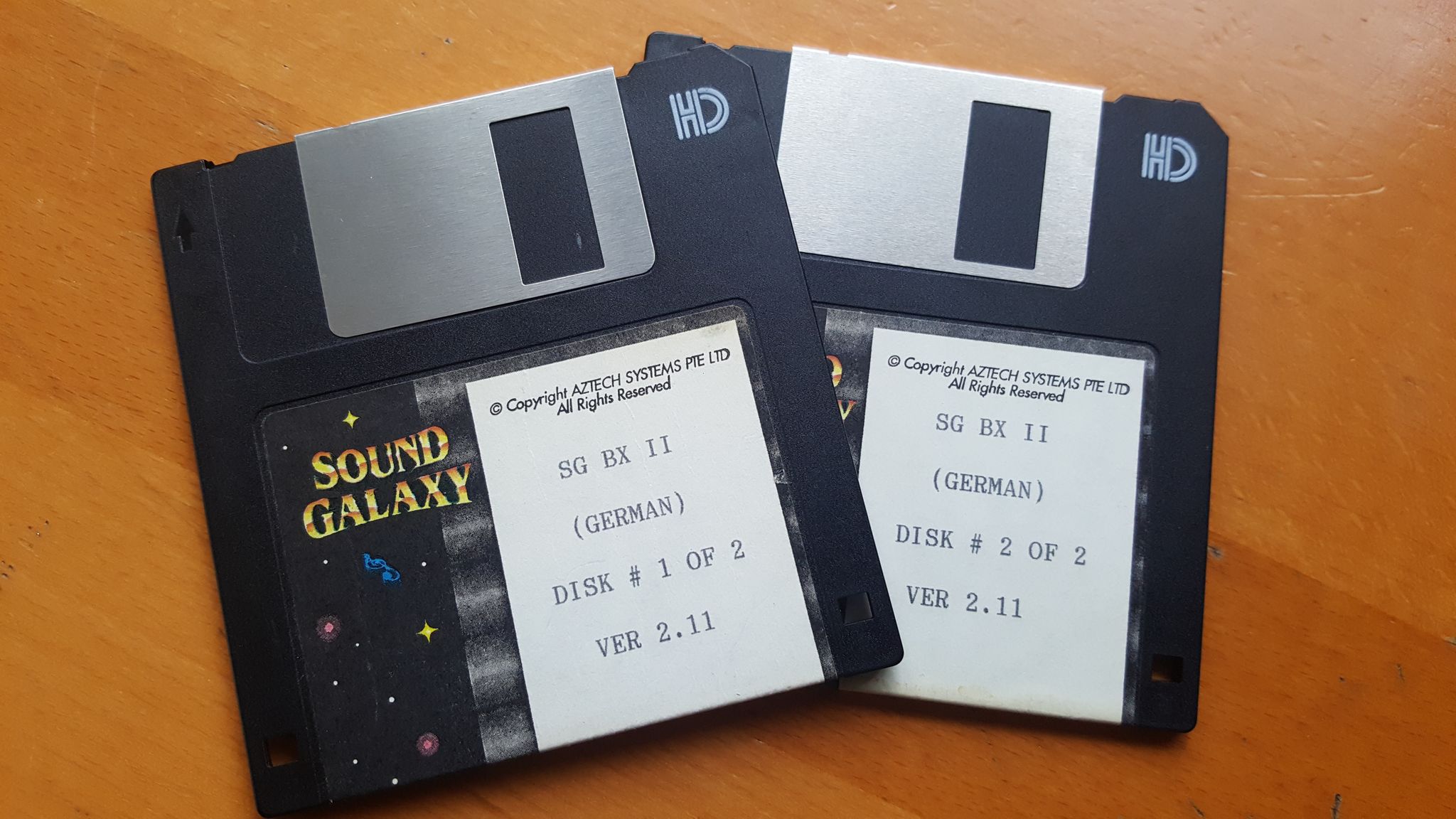

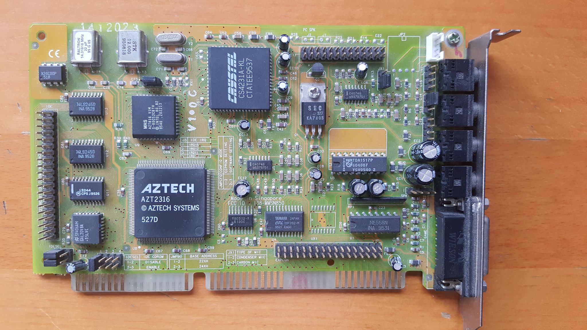

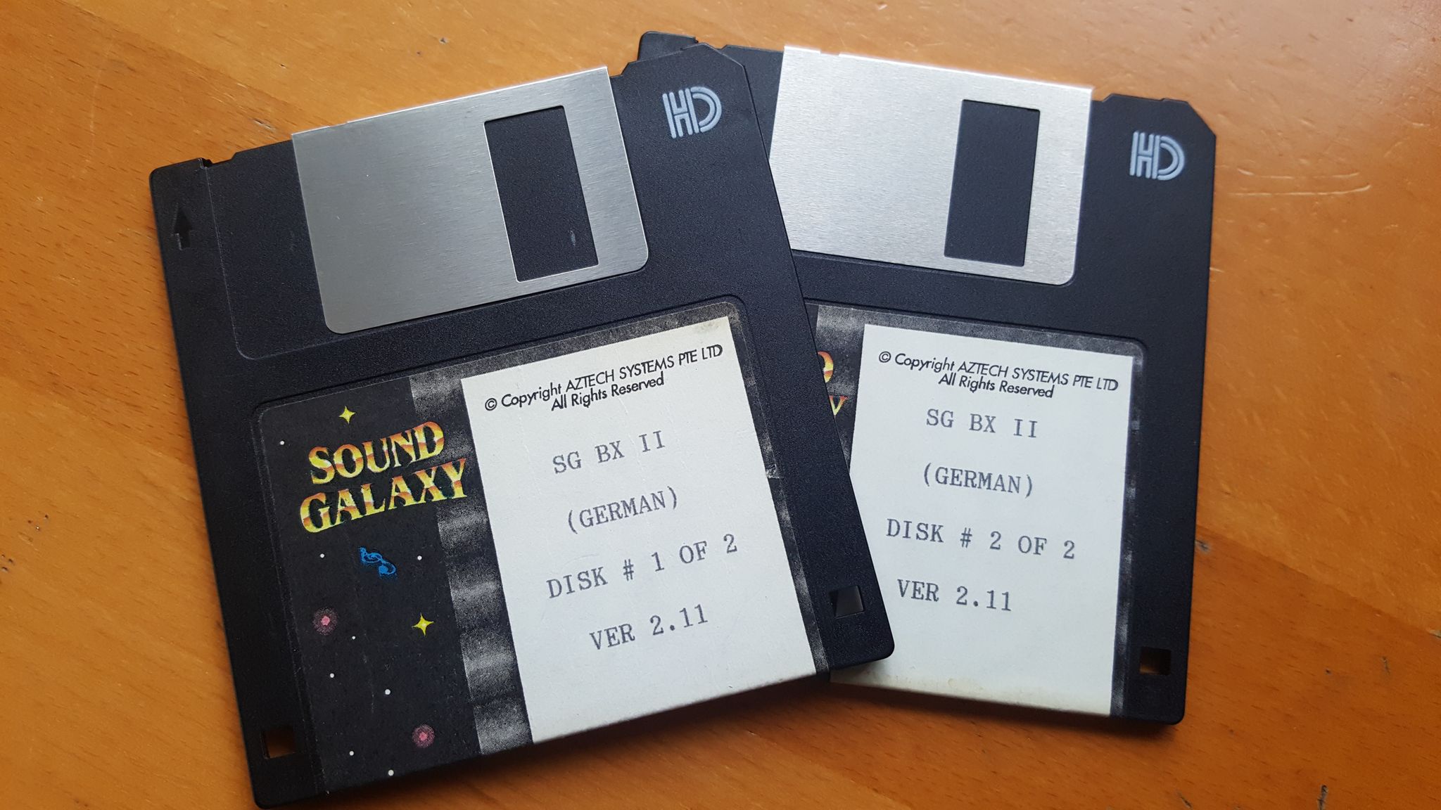

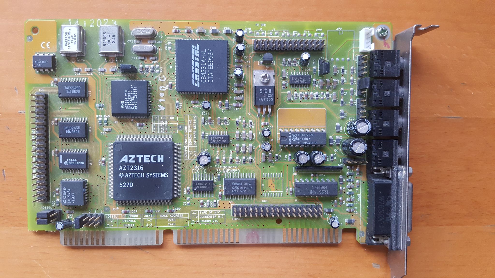

habe grade mal noch 2 disketten gefunden, sind das die treiber für die aztech 2316?
bei google werden mir auf jedenfall aztech karten angezeigt, aber konnte man die karte nicht einfach über hardware suchen und installieren lassen?
Ja, das sind die Disketten zur Aztech. Da dürften vor allem die Utilities für DOS drauf sein, die Karte ist ja "Jumperless" aber kein PnP, d.h. da gibt es ein Tool mit dem man die Karte auf ihre Ressourcen Konfiguriert. Außerdem ist dann da noch der Modeswitcher für SB pro zu WSS. Und wahrscheinlich noch die Treiber für Windows 3.11 (Windows 95 müsste die Karte selbstständig finden, wobei wenn ich mich recht erinner musste man das Tool zum einstellen inkl. den kleinem "Treiber" in der config.sys trotzdem ausführen, das hab ich sogar gebraucht wenn ich sie unter Linux nutzen wollte...)
Die Ultrasound war ja PnP "Plug and Pray", bei ISA Karten stimmte das wirklich ;-) über ein Tool konnte man die aber auch einbremsen, die hatte etliche Subsysteme die Ressourcen angefordert haben, die man aber deaktivieren konnte wenn man sie nicht brauchte. Aber am Anfang war da erst mal alles aktiv (CD Rom Port, SB Emulation, Midi Emulation usw.). Die PCI Karten konnten sich dann auf IRQ 3 schon einfinden per Sharing. Das hat aber erst Windows so eingestellt, das BIOS hat erst mal N/A zu allen Karten gesagt ;-) (denn ISA kann ja kein Sharing, die Ports waren also exklusiv belegt)
ich meine mich aber zu erinnern das die treiber nicht funktioniert haben, ist aber auch schon wieder ettliche jahre her.
ich teste mal. was ist denn SB und WSS? SB SoundBlaster nehme ich an ;) wie gesagt ich bin nicht so tief in der Materie drin wie du, aber halb so wild du wirst es mir mit sicherheit erklären :cool_alt:
außerdem würde ich mal wissen was das für anschlüsse auf der aztech noch sind, da steht was von IDE...
konnte man noch weitere festplatten anschließen oder was soll das? wie gesagt die karte ist aus meiner kindheit und damals habe ich mich gar nicht mit dem innenleben beschäftigt, sondern es ging da nur ums daddeln :D

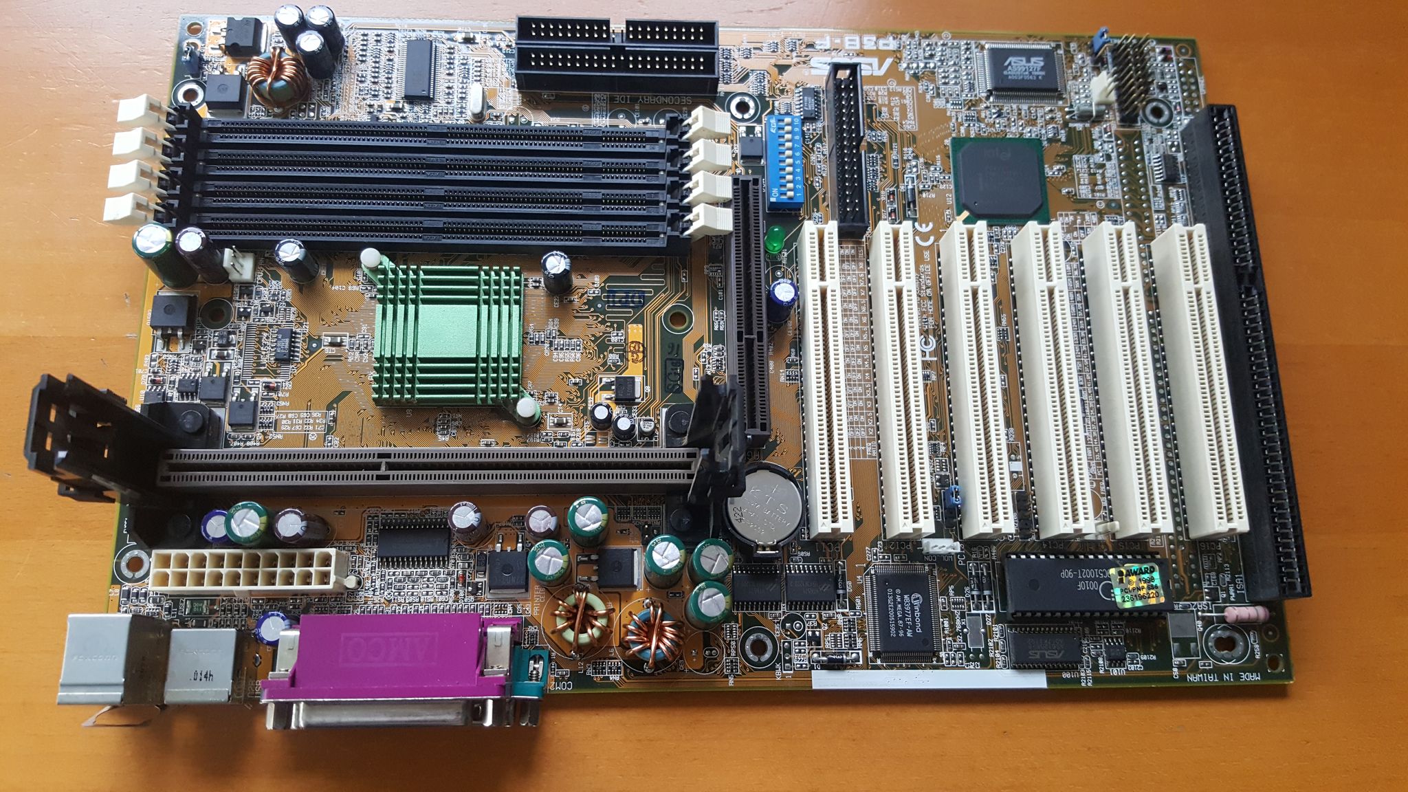

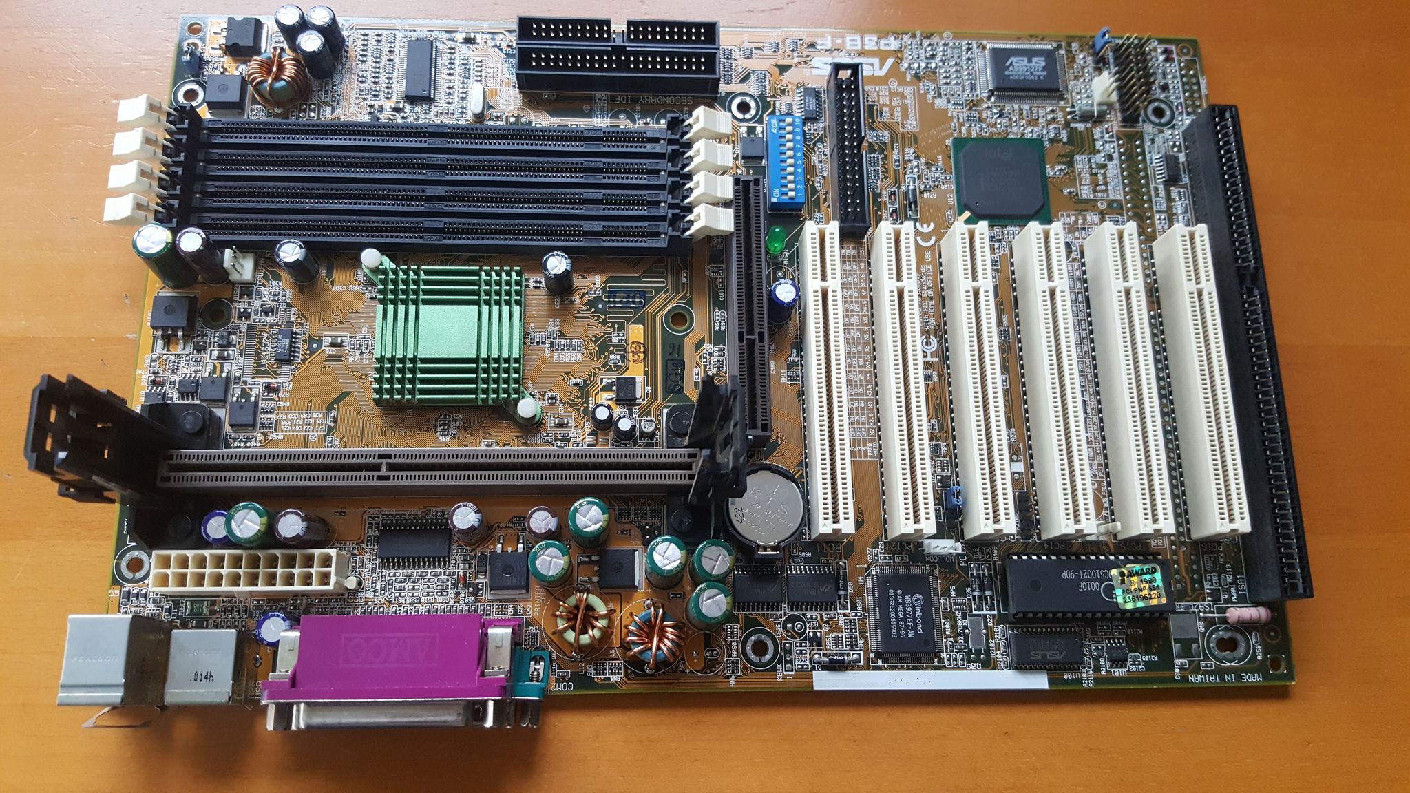

das board ist da, hermes war heute mal pünktlich:evillol:, ich fang dann mal an...

Soundblaster Pro und Windows Sound System, die zwei Standrads zu denen die Karte kompatibel ist (wobei nur WSS 16 Bit Samples abspielen kann, SB pro ist 8 Bit). Unter DOS muss man aber dazwischen umschalten, der Windows 9x Treiber kann beides parallel laufen lassen.
Der IDE Port ist für CD-Rom Laufwerke, stammt noch aus der Zeit der extra Controllerkarten wo man teilweise nur einen Port für die HDDs hatte, damit hatte man dann einen zweiten für das Laufwerk (oder 3 wenn der Controller schon 2 hatte). HDDs daran geht mit viel basteln, kann aber auch zu Datenverlust führen... eigene Erfahrung ;-)
