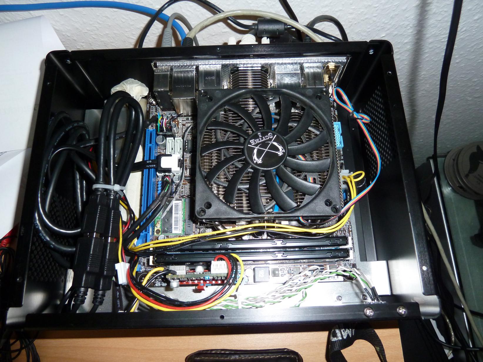

Erstmal ein Überblick der zusammengebauten Hardware anhand eines Bildes:

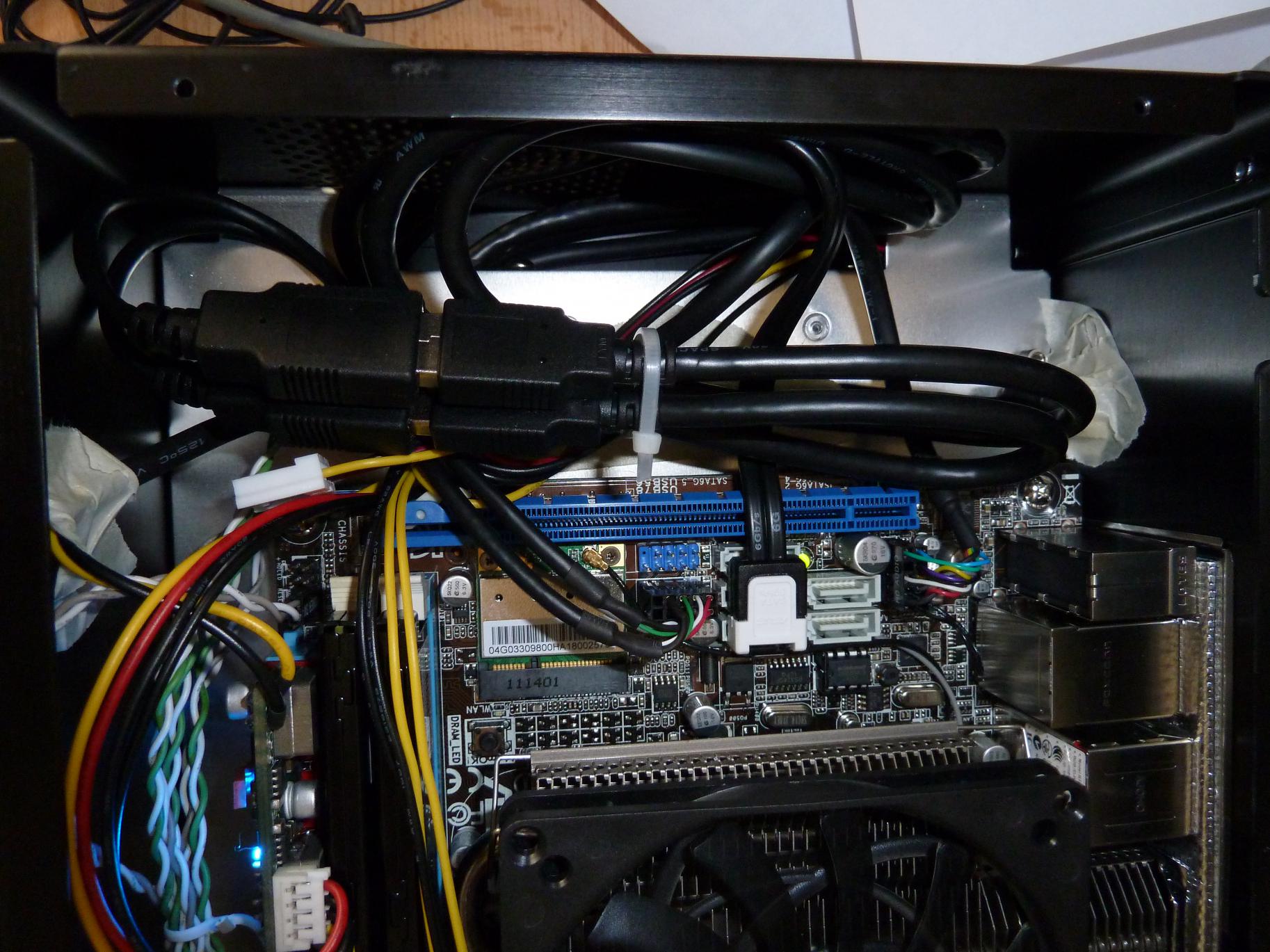

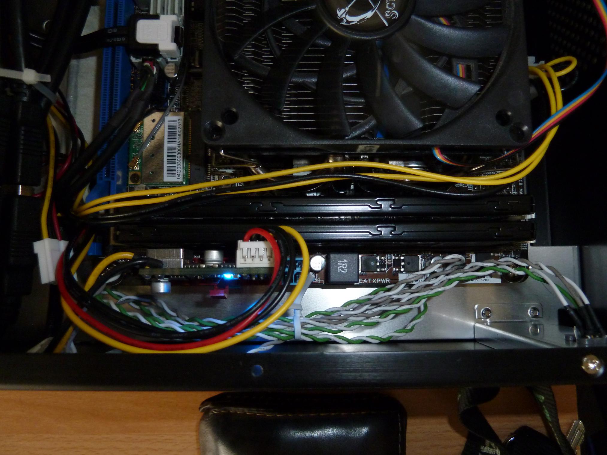

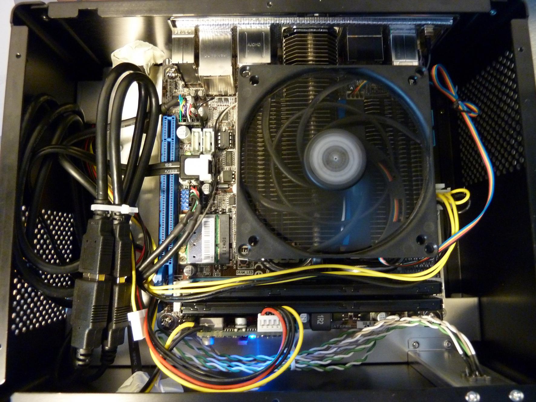

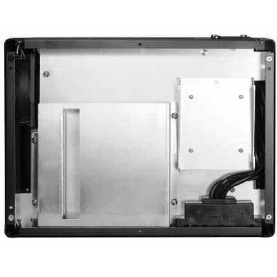

Der Zusammenbau war schwieriger, als ich gedacht habe, weil einfach alles auf so engem Raum ist. Dabei muss man wissen, das oben Motherboard und NT liegen und unten Laufwerk und HDD bzw. SSD (2,5"). Erstmal habe ich das Motherboard draufgeschraubt, was schon schwierig war, weil man es feste gegen das Backpanel drücken musste, weil das Packpanel so gepolztert ist. Danach habe ich dann erstmal die SSD festgemacht, dabei habe ich erstmal dumm geguckt, weil diese einfach eingeschoben wird. (Leider vergessen davon Bilder zu machen, nur eins aus dem Netz) Dabei schraubt man erstmal 4 extra Schrauben an den Seiten fest, wo aber ein Gummiring drum kommt, der dann zum einschieben die die Vorrichtung vom HDD-Schacht dient. Gut gelöst wie ich finde, jedoch zur Dämmung kann ich nichts sagen, weil ich halt eine SSD verwende. Die Kabel sind finde ich schwierig an dem dicken Netzteil (110W Standard) und den USB-Kabeln vorbeizuziehen, irgend wie habe ich es dann doch geschaft. Das Anschließen der SSD ist dann auch nochmal blöd, weil man fast keinen Spielraum hat um die Stecker dran zu machen. Danach noch die RAM Riegel rein gesteckt, den Lüfter (Standard 80x80x25mm) und halt den ganzen Rest angeschlossen. Ein DVD-Laufwerk habe ich nicht verbaut, da ich ein externes Slim Laufwerk habe.
(Zur Übersicht erstmal die restlichen Bilder im Anhang anschauen.)

Das Gute ist, ich habe sowieso ein PicoPSU+Netzteil 80 Watt, welches ich benutzen kann. Somit habe ich das Standard 110W NT ausgebaut (nur 2 Schrauben los machen) und dann meins angeschlossen. Der schöne Nebeneffekt, man hat etwas mehr Platz.

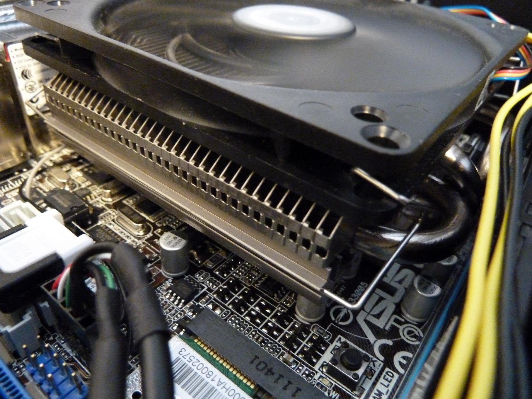

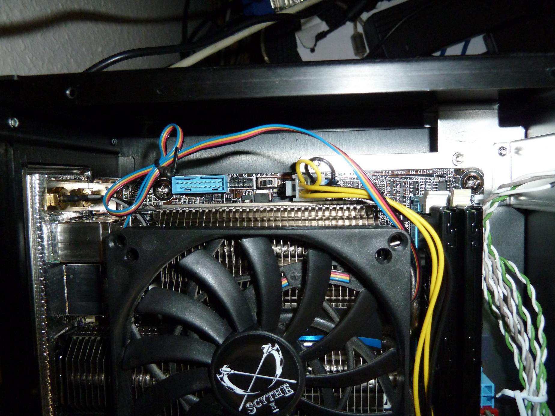

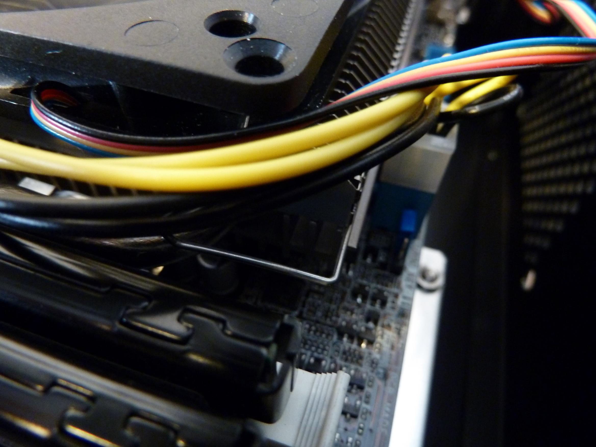

Zum anderen habe ich mir noch etwas wegen dem Lüfter überlegt. Ich habe vor dem Kauf schon gelesen, das auf den Passivkühler vom Board kein 25mm dicker Lüfter passt, da Fehlen leider ca. 3 mm. Ich habe aber noch den Scythe Shurikan, mit dem Slim Lüfter den ich nutzen kann. Dieser besetzt auch noch einen PWM Anschluss. Die Frage ist nur: Wie mache ich den nur fest?! Also habe ich mir den Passivkühler mal angeguckt und Kanten an den Seiten entdeckt und mir gedacht, das ich diese einfach mal so nutzen kann, wie es beim Original Scythe funktioniert. Mit etwas fummeln, hat das dann geklappt. Der Lüfter pustet Richtung Motherboard.
Resultate der Veränderungen

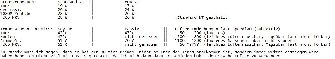

Das Netzteil fiebt wesendlich leiser, wenn das das überhaupt tut. Dabei gibt es ein seltsames Phänomen. Wenn ich Firefox geöffnet habe, fiebt das Netzteil sonst nicht. Vielleicht hängt es irgend wie mit der Belastung zusammen, mal schauen ob ich daraus noch schlau werde. Wenn Firefox aber geschlossen ist, ist das Netzteil schon mal still.
Den Scythe Lüfter habe ich an den CPU Lüfter Anschluss gesteckt, auch wenn der nur 3 Pins hat und PWM 4, regelt er den Lüfter. Sofern die CPU nicht sonderlich stark beansprucht wird, ist es wirklich ab 30 cm Entfernung absolut Still. Habe den PC als Versuch einfach mal über die Nacht angelassen. Wenn der PC belastet wird, hört man ein leichtes Lüftergeräuch. Da über Nacht jedoch nur eine leichte Belastung statt finden wird, ist er dort so Lautlos wie ich ihn haben möchte. (Schlafe übrigens ca. 2 Meter entfernt.)

Messungen
