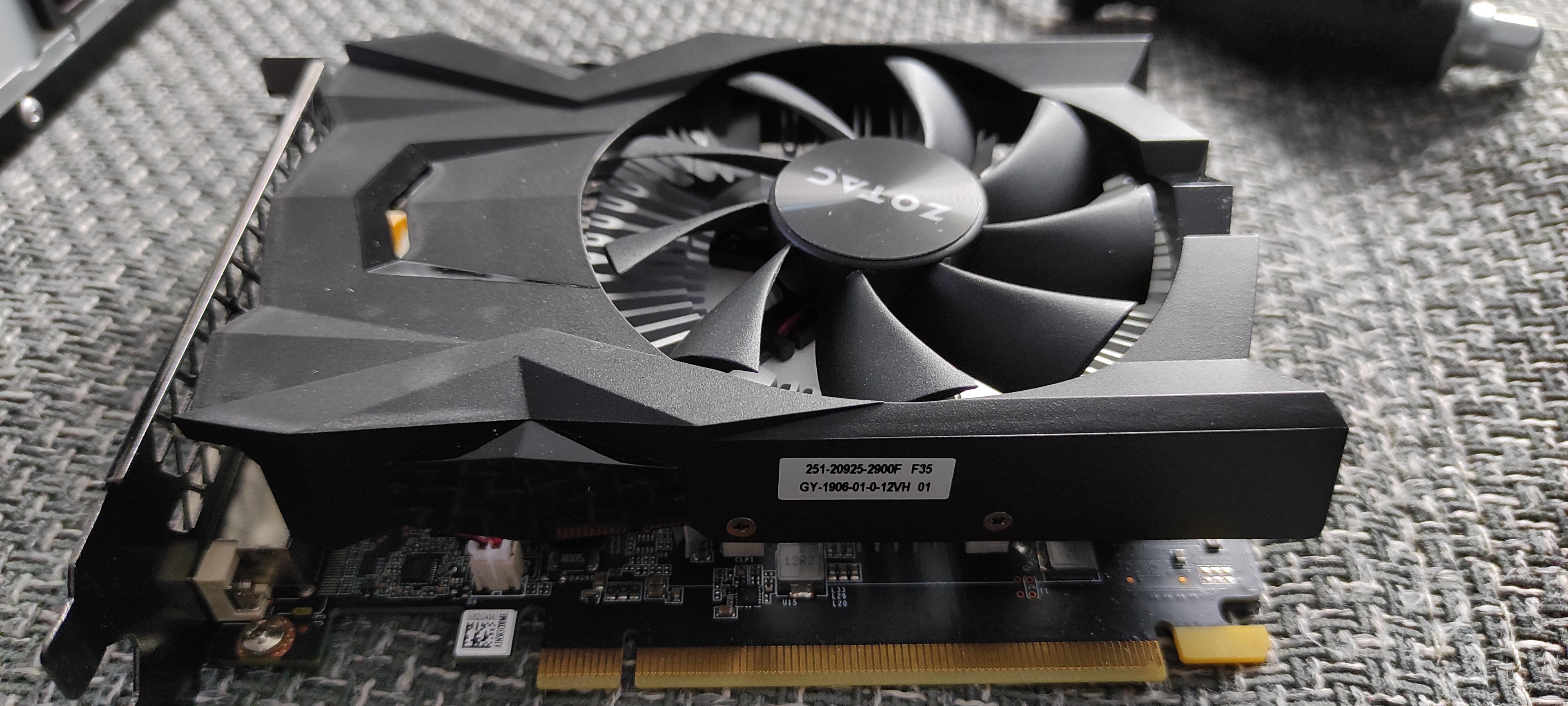

Die Grafikkarte ist von Zotak, die Grafikkarte ist im normalen benutzen einfach sehr laut, wie ein Staubsauger auf niedrige Stufe. Ist das normal bei der oder woran liegt es ?
Wenn ich ein Spiel starte erhöht sich die Lautstärke sehr.
Den Computer habe ich effektiv seit eine Woche und meiner Meinung war dass am Anfang nicht so, oder ich bilde es mir ein..
Frage deswegen, wenn das doch so normal sein sollte, muss ich das wohl zurücksenden, sehr störend.

Ja es gibt zwei Gehäuselüfter, einmal seitlich und hinten. Nach oben ist auch was offen, für die Grafikkarte. Aber das laute summen kommt von der Karte, liegt das wohl am schwachen Lüfter/Kühler, die darauf ist ?

Sieht aus wie ne 100w Karte mit nem Intel Boxed Lüfter, kein wunder das das laut wird bei Belastung :-)

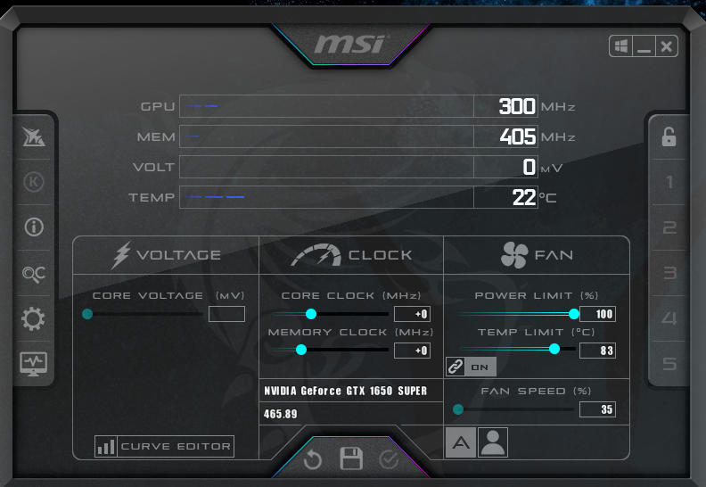

Okay sieht bei mir so aus, wo muss ich da was machen ?

Der Lüfter scheint nicht regelbar zu sein.
