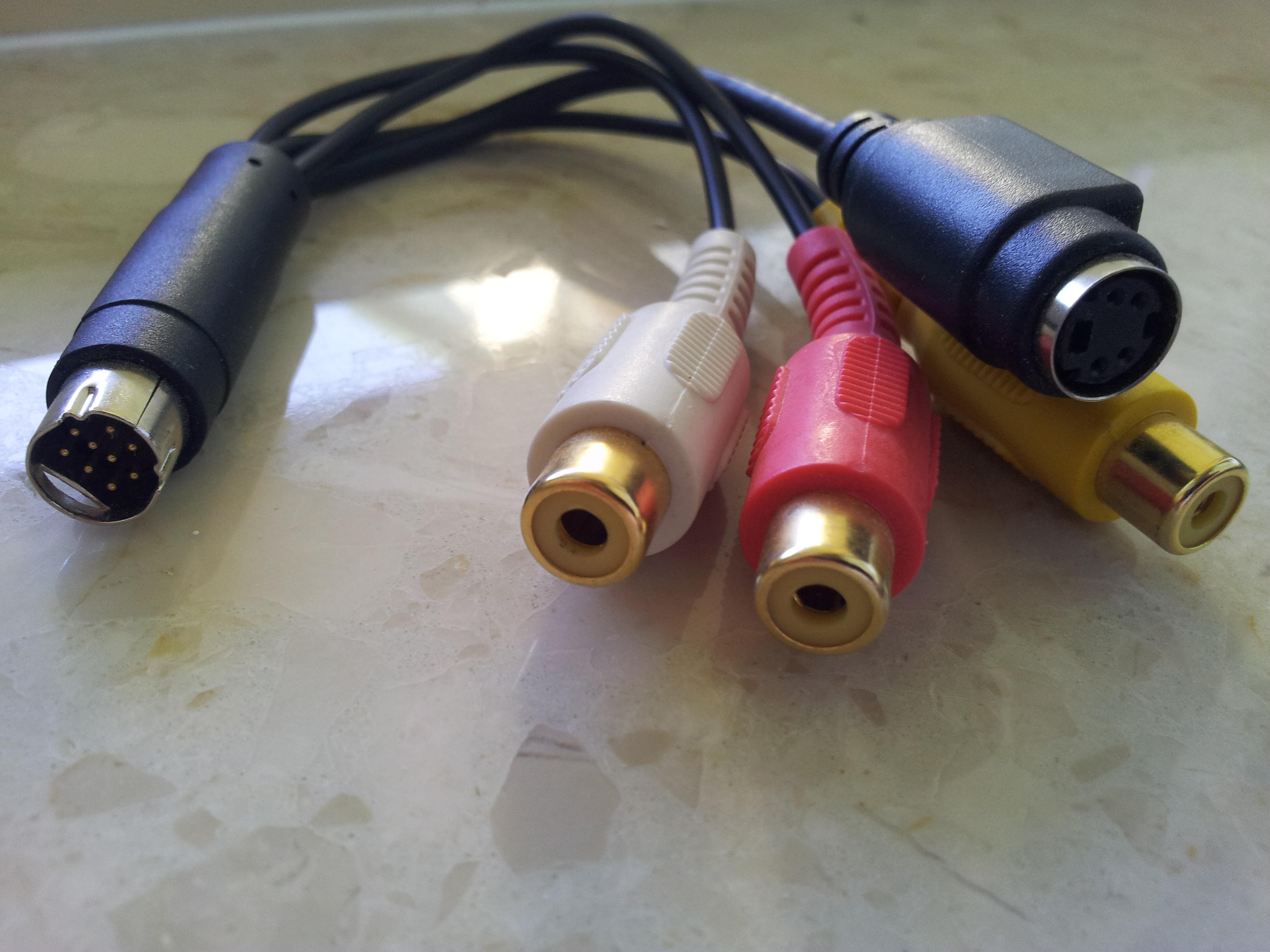

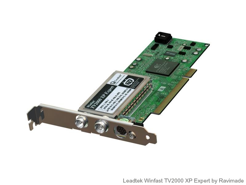

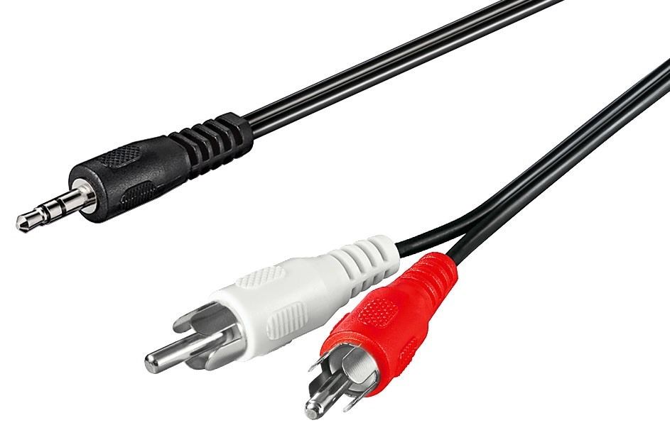

Bild 1 zeigt die TV Karte. Bild 2 die Anschlüsse, die an der TV Karte vorhanden sind. Bild 3 ist das Kabel, was es dazu gab, auf das ich zurückgreifen muss. Bild 4 zeigt das Kabel, was ich gekauft habe, in der Hoffnung über den Klinkeneingang am Board, den Sound der TV Karte wiedergeben zu können.
Der Ausgang von der TV Karte ist wohl ein Mini DIN 7 Polig. Daraus werden dann 3 Cinch Buchsen und eine S-Video Buchse. Das gekaufte Kabel hat 2x Cinch (rechte und linker Audiokanal) auf 3,5 mm Klinke für den Eingang.

Der DIN Stecker mit Kabelpeische ist ein Vidoe/Audio-in für externe Geräte um zu digitaliseren oder am PC Medien zu schauen.

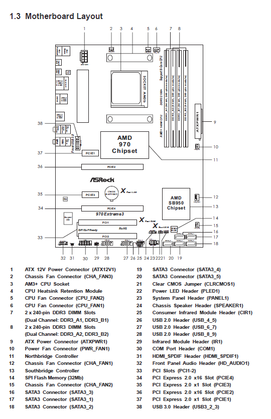

Habe euch im Anhang mal noch ein Bild von der Anleitung des Boards gepackt. Vielleicht seht ihr irgendwo die Möglichkeit, wo das interne Audiokabel dann doch "angeknüppelt" werden könnte.

Die HD Audio Schnittstelle (32) vom Mainboard wird kein line-in besitzen, außer die Realtek Software kann den vorderen Mikrofoneingang auch auf Linie-in umschalten.
