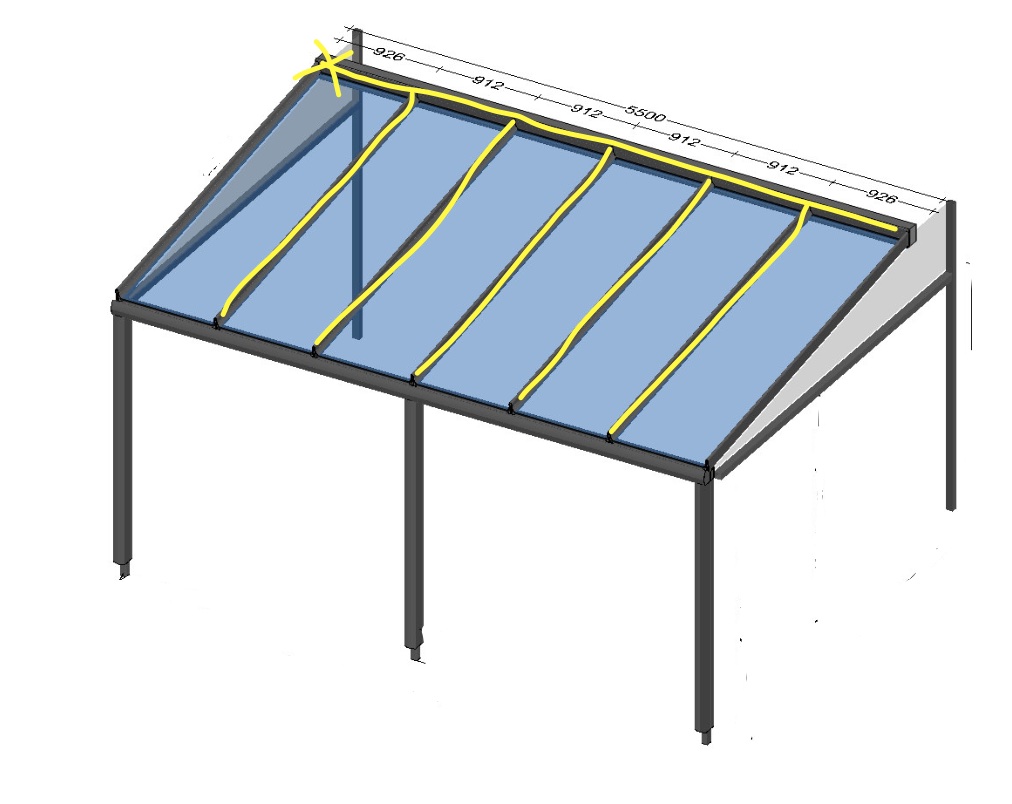

wir haben ein Terrassendach und möchten gerne unterwärts an den Alu-Profilen LED-Streifen anbringen. Wir haben insgesamt 5 Streben, an denen man Streifen ankleben könnte. Die Streben liegen an einer Pfette auf, dort ist auch Strom vorhanden. (beim gelben X)
Wie kann ich die 5 Streifen miteinander verbinden, gibt es dafür T- und L-Stücke? Mein Plan wäre es an der Fette die Hauptleitung langlaufen zu lassen, von der jeweils 5 Streifen abgehen.

Ich würde vermutlich die Lösung 2 nehmen. Nach deiner Skizze sind es grob 5 LED Streifen mit jeweils 2 Metern für die Sparren und an der Fette entlang nur die Stromkabel für die einzelnen Farben entlang legen.

@wolkentreiber Wenn ich das richtig sehe, reden wir hier über 20+ Meter, die du verlegen möchtest. Das wird mit einer Spannungsquelle nichts und selbst mit zwei schon grenzwertig.

5*3m + 5m sind fast 20m Länge.
Das einfachste ist, 6x 5m eineln zu kaufen und anzuschließen.
Hat den Vorteil, dass der Strom auch ausreicht um alle Streifen bei maximaler Leistung zu versorgen.

Wenn ich richtig schäte, dann sind wir bei fast 23m. Das ist schon ordentlich viel. Aber das haben die anderen auch angemerkt.
