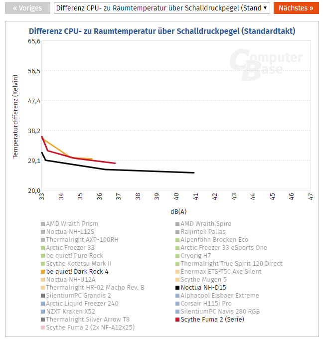

Verstehe ich die Grafik falsch? Der Noctua NH-D15 erreicht dB(A) von 41? Das ist etwas viel. Der be quiet! Dark Rock 4 bleibt bei 35.5 dB(A)
Ja und nein.
Ja, du verstehst die Grafik richtig, der Noctua kann (oder besser könnte) deutlich lauter werden also die beiden andern Kühler, wenn man ihn voll aufdreht.
Nein, die Grafik sagt etwas ganz anderes aus: Bei gleicher Kühlleistung ist der Noctua leiser. Oder anders rum formuliert, bei gleicher Lautstärke kühlt der Noctua besser.
Suche Dir einen aus. Das sind dB(A)max, die bei richtiger Einstelllung nicht relevant werden.
Deepcool und DH liegen gleich auf. Der Rest des Feldes ist ebenso extrem dicht zusammen. Am Ende eine Frage des Preises und des Geschmackes. Montageaufwand ist ggf. noch relevant.

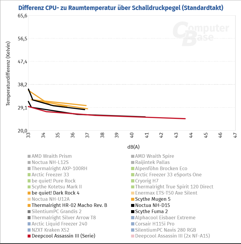

Vigilant schrieb:
Ich denke dann wird es schon der Noctua NH-D15 werden. Danke für die Beratung!!
