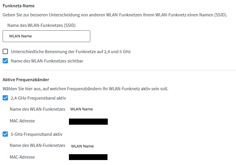

Aufpassen hier, das Problem habe ich bei mir auch, Fritzbox Wlan stick am Desktop PC.
Öffne mal die Eigenschaften deiner Wlanverbindung, und scroll etwas runter.
Bei mir steht auch 5 Ghz, allerdings über ein 802.11n Protokoll, also Wifi 4. Hier ist die maximale Übertragungsrate 300 Mbits (450 Mbits mit 3 Antennen)
Wenn bei dir auch nur Wifi 4 steht bzw der "n" Standard, dann ist klar, warum deine Bandbreite kaum über 250 geht.

Er hat ne AC fähige Wlan Karte und nen AC fähigen Router, die Karte wird im Hybrid Modus laufen, mal 2.4, mal 5Ghz, aber auf jeden Fall nicht im alten 802.11n Standard. Zumindest ist so die Standardeinstellung jeder Fritzbox, zumindest bei meiner 7530AX.
