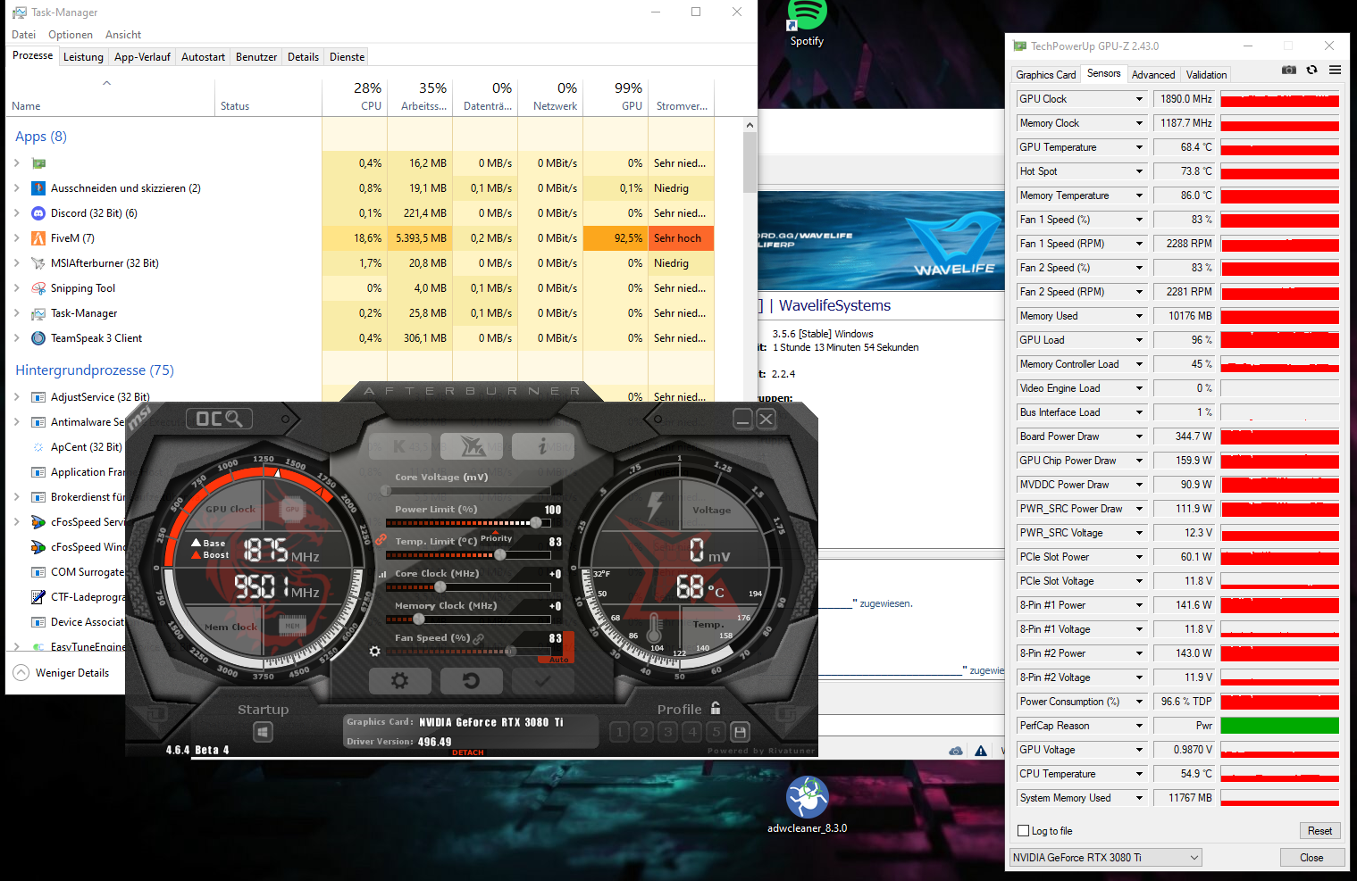

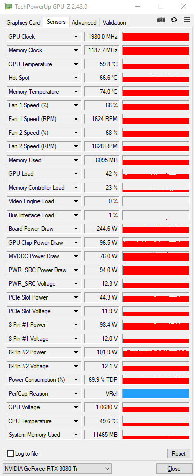

Z. B angeblich laut task Manager in modern warfare 0% wiederum über gpu z hatte ich dabei schwankend zwischen 50 und 70 % auslastung
In gta z. B hab ich 60% auslastung
Das ich nicht auf 99 oder sonst was komme ist mir klar da die CPU dafür zu schwach ist um. Die Grafikkarte mit Material zu füttern

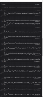

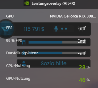

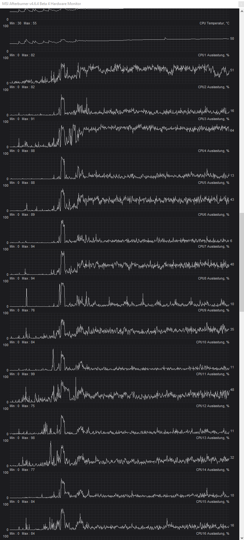

so hab das ganze etwas beobachtet
hatte in game (gta 5) zwischen 60 und 120 fps
144 hz monitor
auflösung 2560x1440

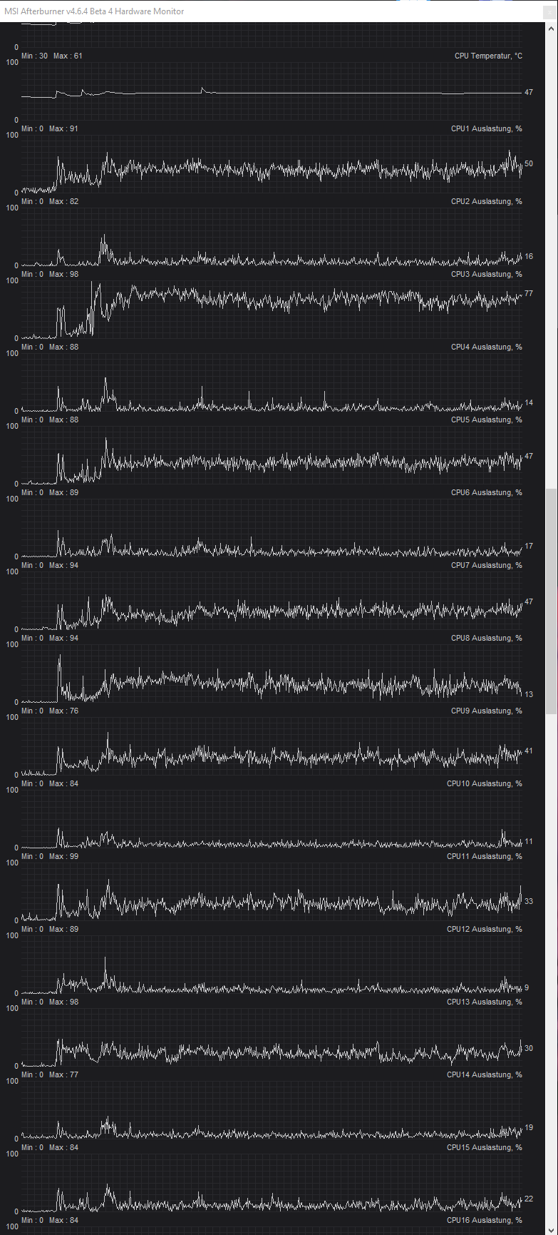

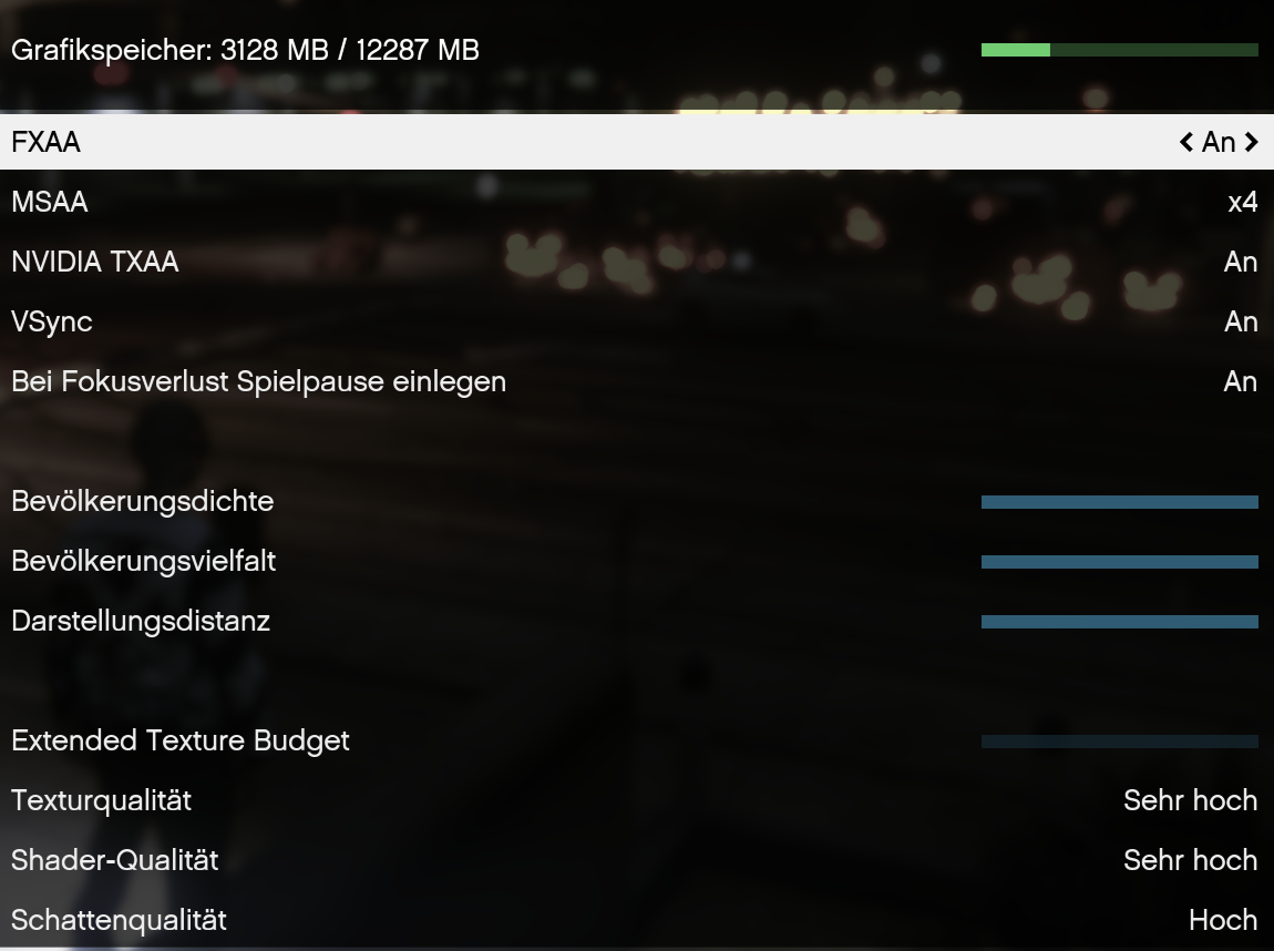

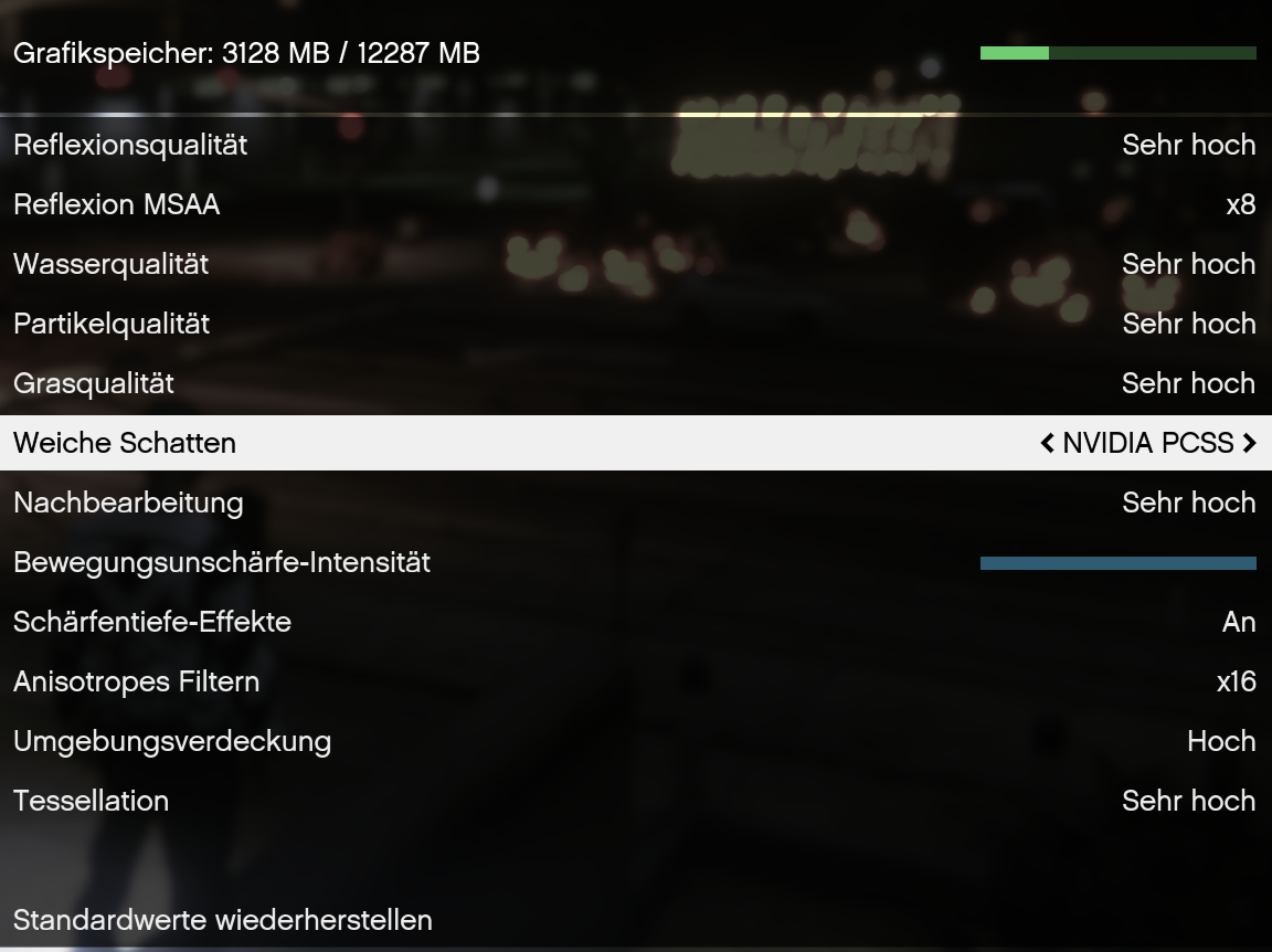

wenn ich die einstellung auf max settings schraube in gta z.b steigt meine cpu auslastung von 27% auf 49%
die gpu steigt auf 96 bis 99% habe aber dann dabei nur 28 bis 40 fps

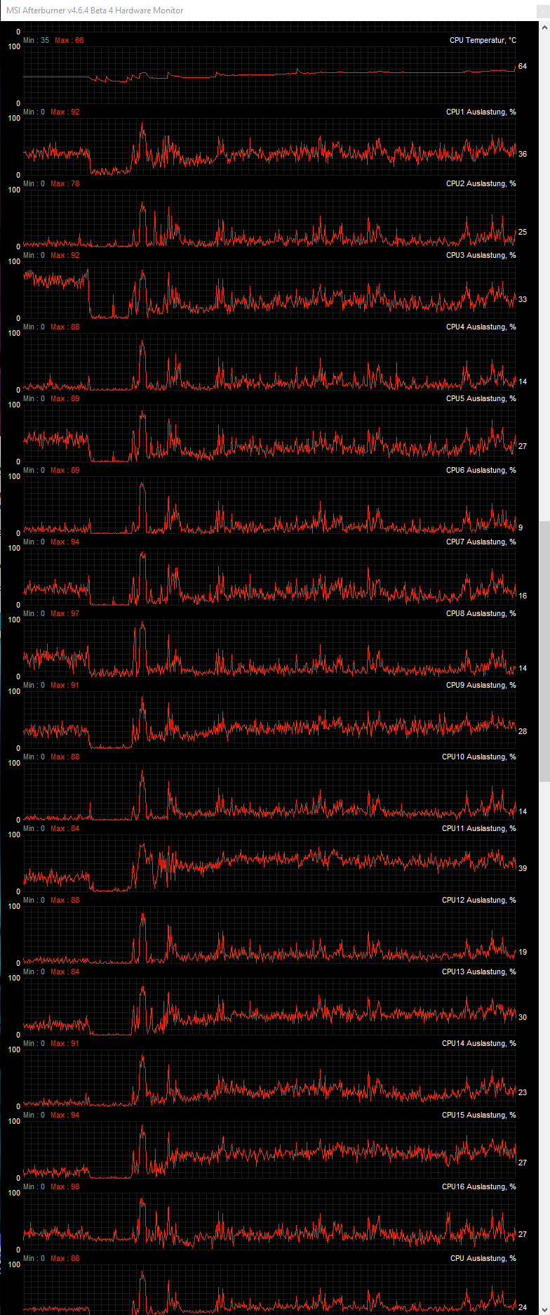

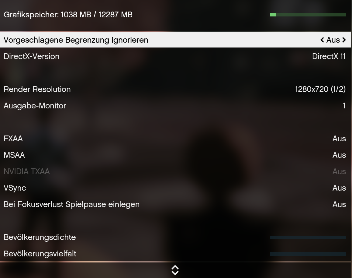

hier ist nochmal eine aufnahme wie ich alle settings auf max low gestellt habe sowie auch die auflösung
gpu war bei 20-30% und cpu die ganze arbeit machen hab lassen hab
low settings

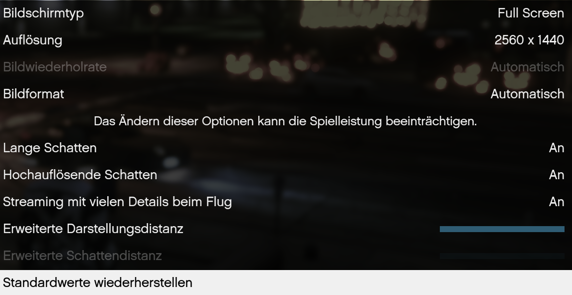

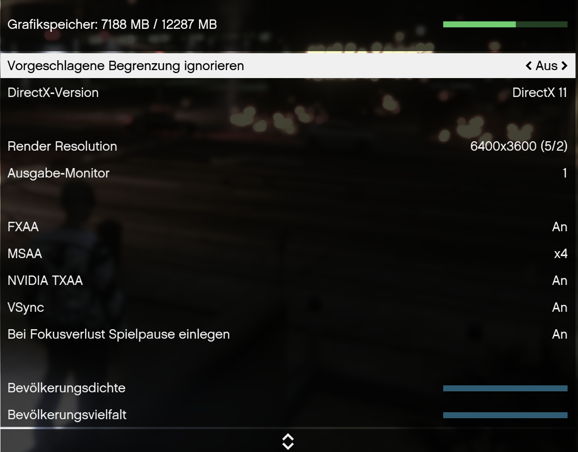

Settings optimieren. DLSS nutzen. Schatten reduzieren, Sichtweite, Verkehrsdichte und andere prozessorlastige Einstellungen.
Und/oder einen 5800x einbauen (BIOS-Update). Wenn es noch etwas warten kann, Tests zu den Versionen mit 3D-Cache abwarten und schauen, ob sie auf deinem Mainboard unterstützt werden.

Dlss ist nicht in jedem Spiel integriert... Und es hilft nicht im CPU-Limit.
13-xXPsYcHo-13 schrieb:
was meinst du genau mit 3d cache?
AMD hat angekündigt, die 5000er Serie mit besonders viel L3 Cache neu aufzulegen....kann aber noch ein paar Monate dauern bis wir die bekommen.
Viel L3 Cache hat sich in der Vergangenheit als hilfreich bei PC Spielen gezeigt...daher wäre das vermutlich ein tolles Upgrade.
was währe den da optimal
Wenn das so einfach zu beantworten wäre, dann wären Hardwaretester arbeitslos.
Mehr Cache bedeutet weniger unvorhergesehene Arbeitsspeicherzugriffe und diese sind leider in den letzen 20 Jahren kaum schneller geworden...die CPU Kerne sind aber massiv schneller geworden und immer mehr Kerne streiten sich um den Ram-Zugriff.
Die Latenz des Arbeitsspeichers ist also immer mehr eine Bremse für die CPU, wobei das stark auf die Anwendung ankommt.
Für viele Programme kann die Speicherverwaltung vorausahnen, welche Daten als nächstes benötigt werden und dann werden diese präventiv in den Cache geladen...die Cachgröße und die Arbeitsspeichergeschwindigkeit sind fast egal.
PC Spiele sind da wilder und ein größerer L3 Cache speichert mehr Daten und hat daher mit größerer Wahrscheinlichkeit die Benötigten parat...auch wenn sie nicht vorhergesehen wurden.
Aber größere Speicherbereiche haben tendenziell auch schlechtere Zugriffszeiten...hilft also nichts, wenn man viel Cache hat, und der dann fast so träge ist wie der Ram.
Daher wird der Cache in Bereiche unterteilt, die dann wieder schnell angesprochen werden können.
Aber das hat auch seine Nachteile.....und es gibt tausende Eigenarten und Zusammenhänge.
...deine CPU hat z.B. 16MB L3....aber die CPU ist in zwei Bereiche(CCX) unterteilt, und jeder CCX hat 4 Kerne und 8MB L3....du hast also eher 2x8MB....
Und so weiter... ;)

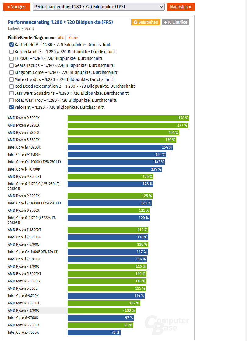

Da hilft nur, vertrauenswürdige Quellen zu suchen und sich Spieletest von Spielen anzugucken, die man spielen möchte....wenn es die nicht gibt, dann zumindest ähnliche Spiele.
z.B. ein Test von CB....ich habe zwei Shooter ausgewählt und eine niedrige Auflösung um die Möglichkeiten der CPUs besser zu sehen:
Je nach Spieleauswahl verschiebt sich das Bild natürlich, aber dein 2700 ist leicht langsamer als der angewählte 2700X....man kann trotzdem grob abschätzen, wie viel mehr im CPU Limit möglich wäre.
Wenn du jetzt in "modern warfare" z.B. 70 FPS hast, kannst du grob abschätzen, dass du mit einem 5900X auf 124FPS kommen könntest....wenn dann nicht vorher deine Grafikkarte limitiert.
In einem Spiel wie GTA V, dass nur 4 CPU Threads ausnutzt, helfen dir mehr CPU Kerne nicht....es kann sogar leicht hinderlich sein.
Aber ein 5900X hat auch deutlich schnellere CPU Kerne und mehr Cache, als dein 2700...30-40% schneller sollte der mindestens sein....dann wären es da statt 55 FPS, halt 74 FPS.
Das ist natürlich keine exakte Vorhersage!

Grafikpresets sind fast immer ziemlich schlecht ausgewählt.
Wenn man versteht was eher CPU belastet und was fast nur die GPU betrifft, kann man in vielen Spielen die FPS deutlich steigern, ohne spürbare Einbußen bei der Optik.
Auflösung, Nachbearbeitung, AntiAliasing, anisotrope Filterung...all das kannst du bei einem CPU Limit auf dem Maximum lassen, da es nur die GPU betrifft.
Sichtweiten, Objektqualität, Vegetation, Schatten, Physik, NPC-Dichte, Beleuchtung....all diese Punkte belasten natürlich auch die Grafikkarte, aber sie bedeuten fast immer auch mehr Aufwand für die CPU.
Wenn man sich hier mehr einschränkt, kann man die FPS oft gut steigern.
Sichtweiten haben leider oft einen starken negativen Einfluss auf die Optik.
Schatten sind oft auch auf "Mittel" ausreichend....Ein paar weniger NPCs...etwas weniger realistische Beleuchtung...etwas weniger Polygone an Gebäuden oder der Vegetation....da kann man ansetzen.
Texturen sind in der Regel irrelvant für die FPS...egal ob CPU oder GPU Limit und können auf das Maximum geschraubt werden....genug VRam vorausgesetzt.
