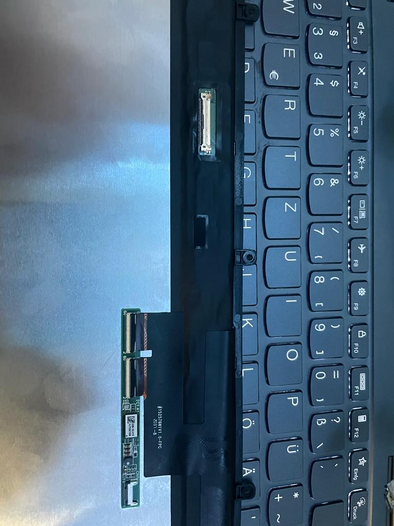

ja, per HDMI bekomme ich Bild. Ich habe bereits noch einmal alles raus und wieder reingesteckt. Leider bleibt der Fehler. Ich kann mir nicht vorstellen, das ich das Display beschädigt habe sondern irgendwelche Kabel oder Stecker beschädigt habe.

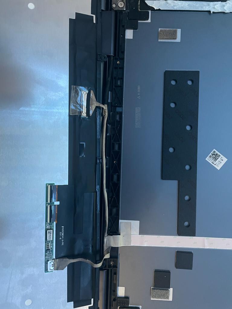

trenn die verbindendungen mal bitte, pass auf den hebel auf. Kann nicht exakt erkennen welcher Typ da geklemmt ist e
So besser?

tja "vermutlich" hast du jetzt das Display selbst oder eine Komponente für das Display am Mainboard gegrillt.
Update: weder der Display, noch das Displaykabel waren das Problem. Dachte eigentlich das Mainboard kann es nicht gewesen sein, da ich ja über HDMI noch eine Verbindung bekomme. Jemand eine Idee, was es sonst noch sein könnte? Hat der Displaydeckel irgendeine Funktion, dass es das Bild irgendwie verhindert?
