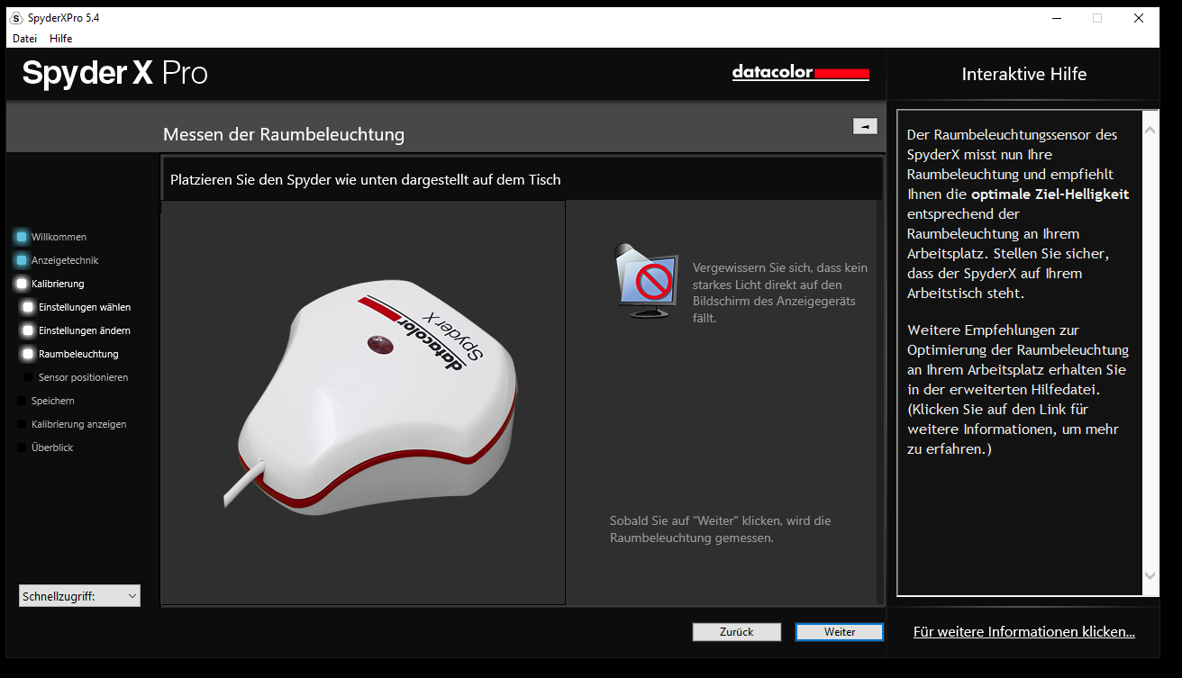

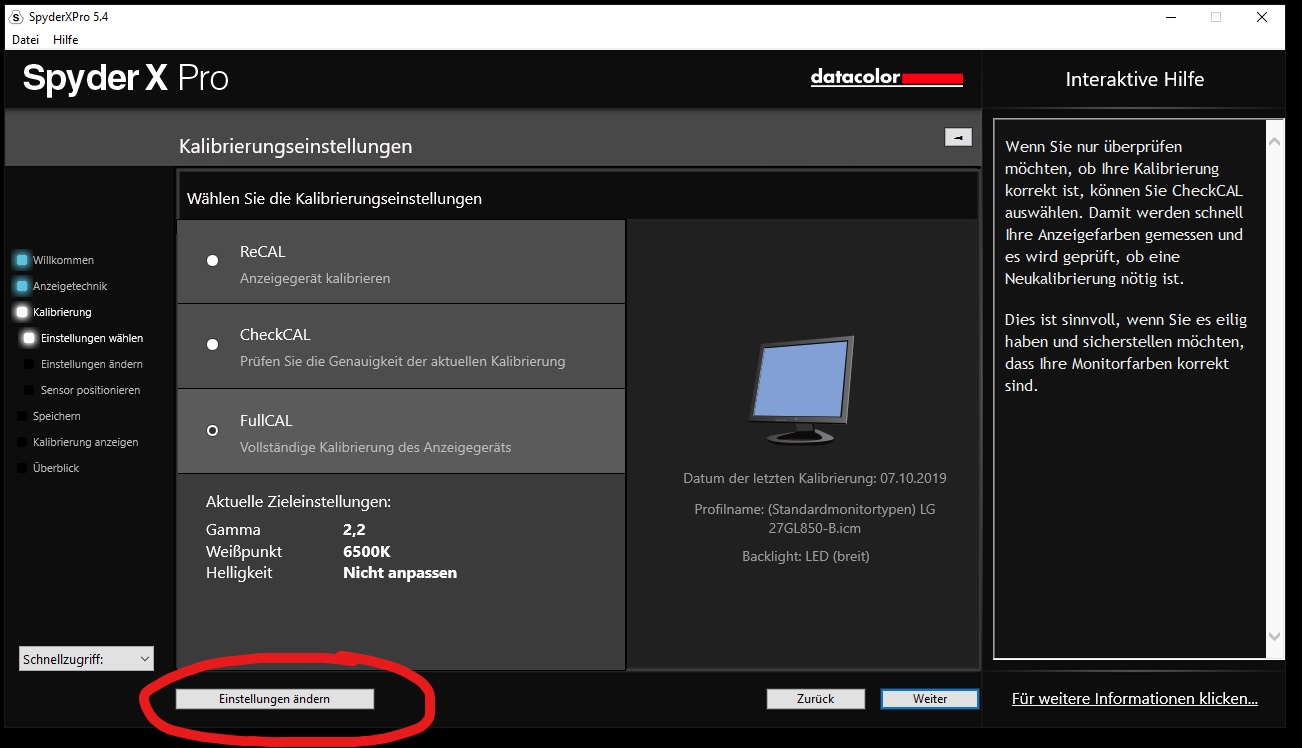

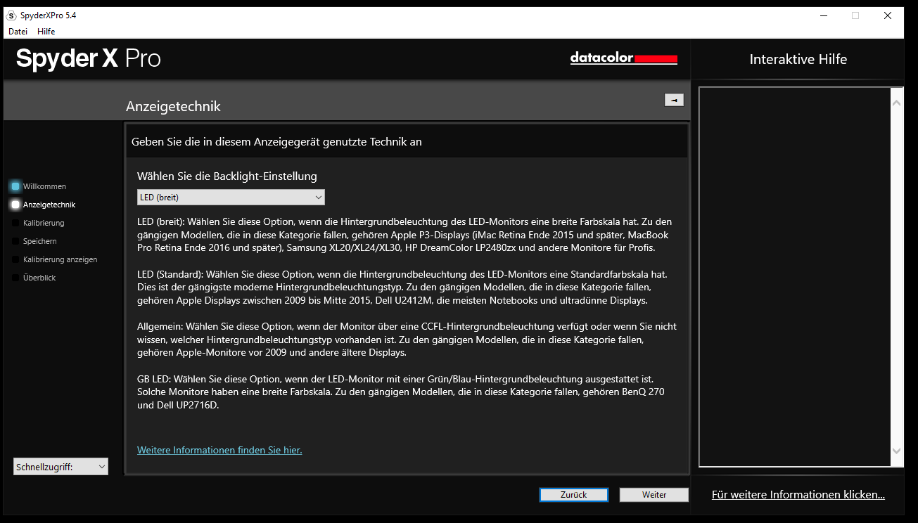

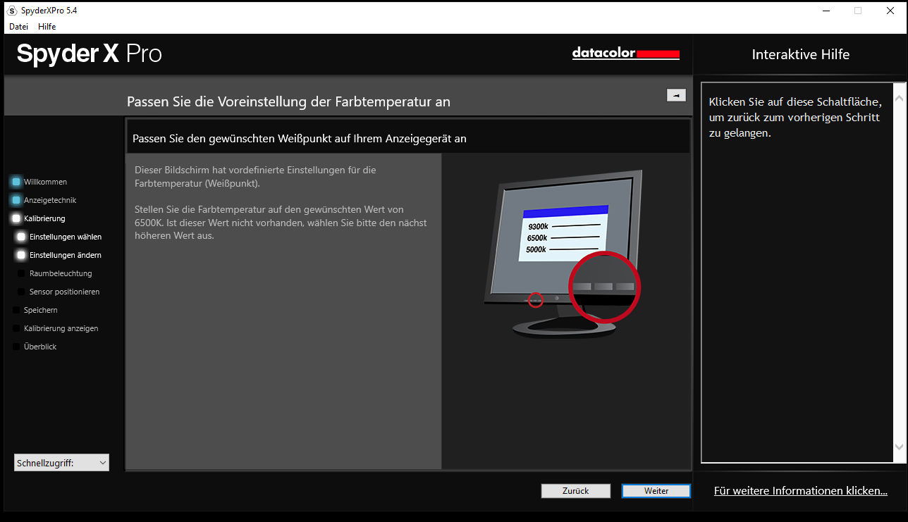

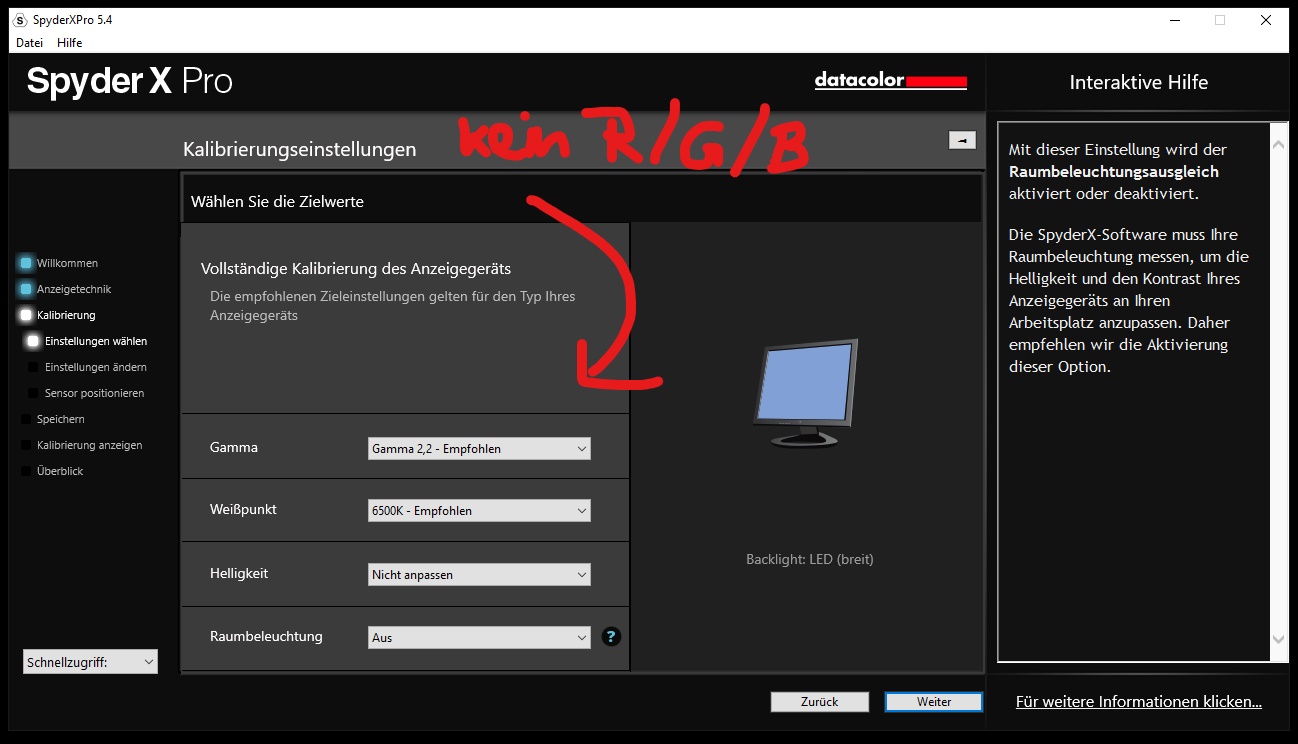

Das ist ja das Problem - ich habe keine Möglichkeit der SW zu sagen, dass ich auch RGB manuell einstellen will.
Siehe dazu die Screenshots, die ich angehängt habe...
Ist die "Pro-Version" schon so dermaßen abgespeckt, dass ich nicht mal sowas fundamentales einstellen kann? :confused_alt:

Also zunächst Helligkeit anpassen aktivieren, da diese auch von den rgb Einstellungen abhängt, vor allem wegen der Blauanteile
Was kommt denn bei Datei und bei Hilfe noch für eine Auswahl?
Helligkeit übrigens auf 120 oder 140 cd einstellen
Bei der pro konnte man einiges
Wenn Du damit absolut nicht klar kommst nimm die kostenlose DisplayCal
@DenMCX Ich hab hier was gefunden. In Kurzform: File - Preferences - Advanced Settings - "Show RGB sliders option in Identify Control screen
Ist mir ja ein Rätsel warum man diese Option überhaupt versteckt.
Das ist korrekt
Anscheinend bei ihm
Nicht vorhanden
Unter Datei nochmal schauen !!!

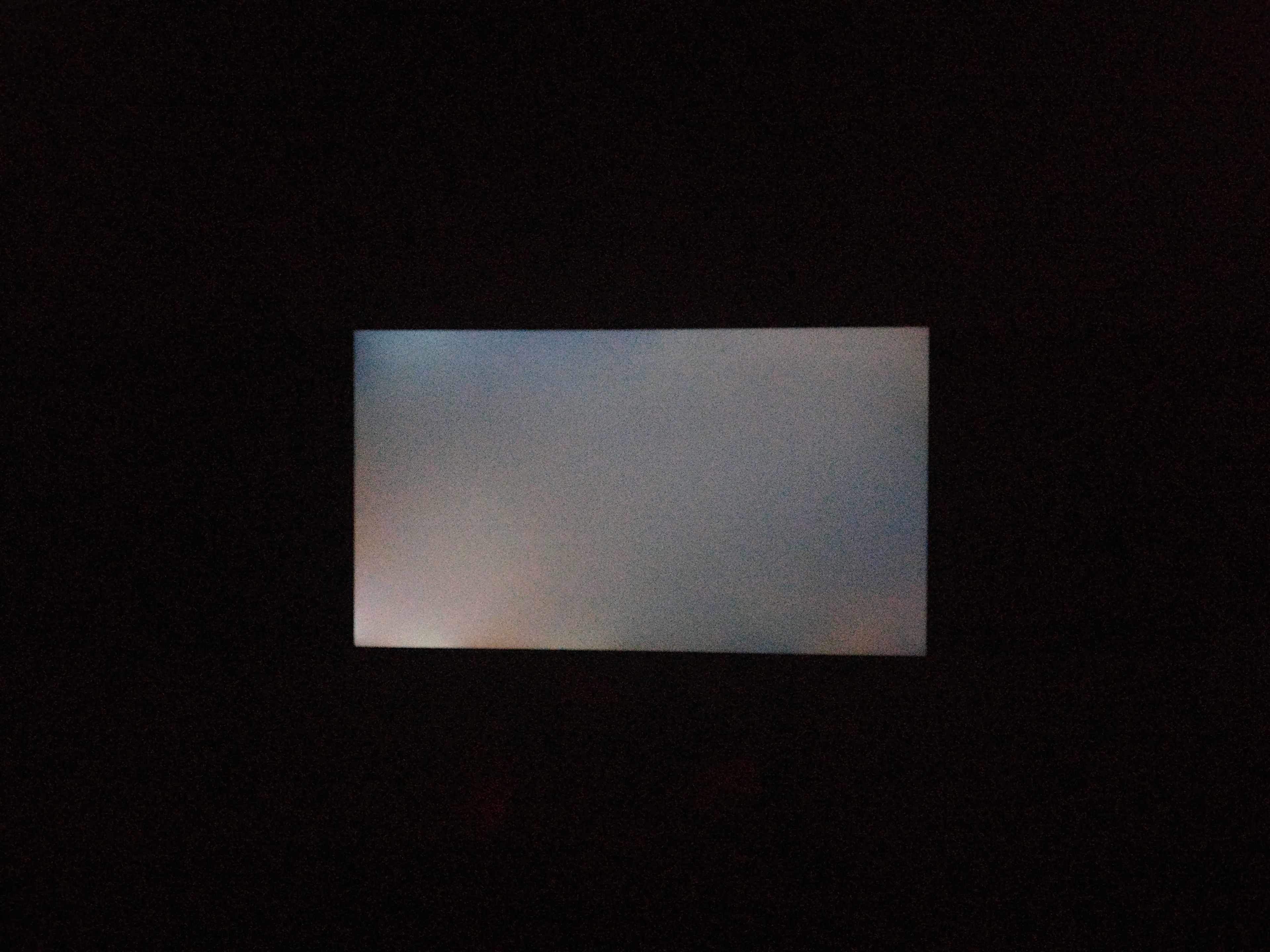

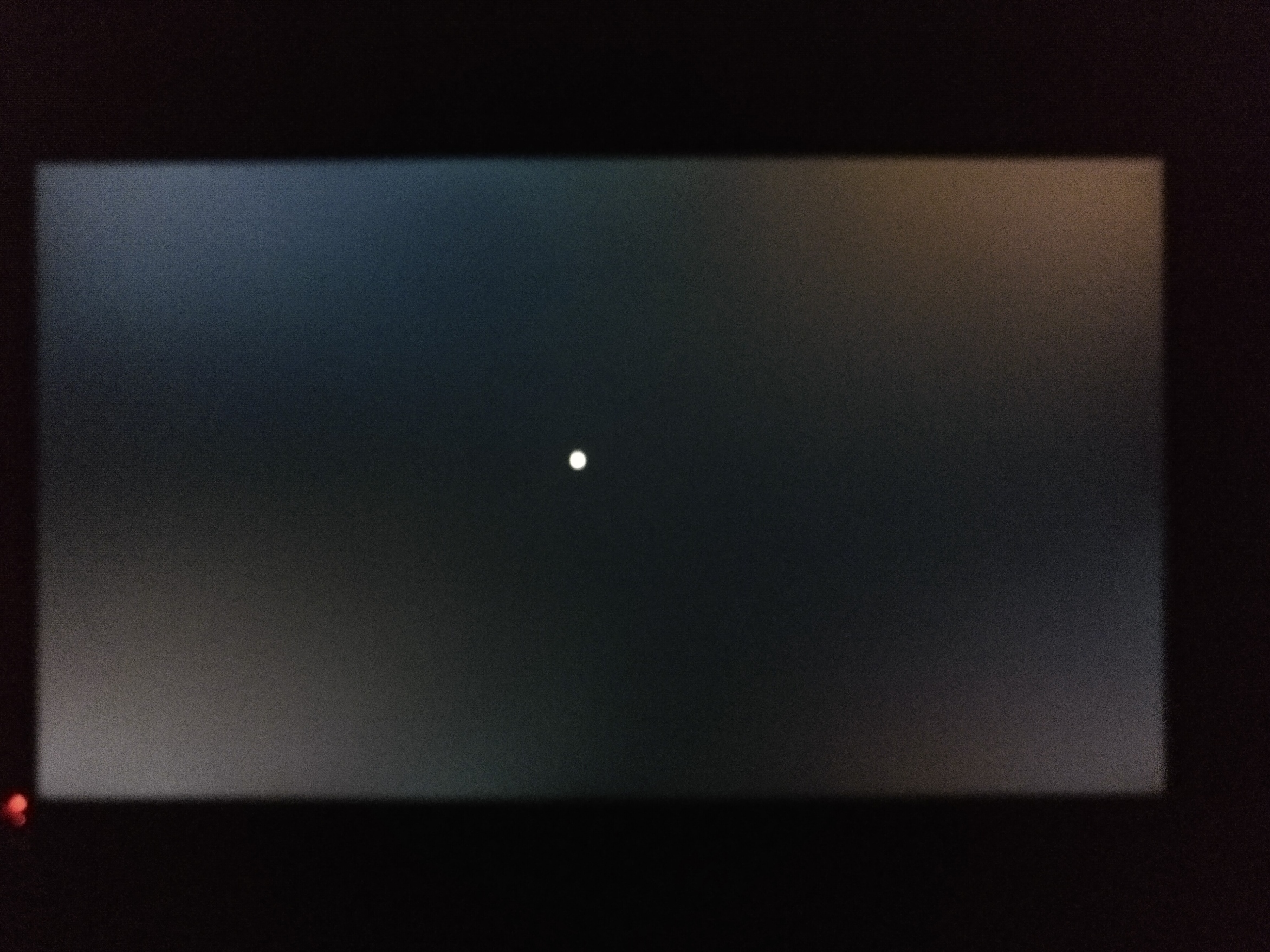

So, habe den Monitor nun mal im dunkeln betrachtet und versucht ein Bild zu machen. Das ist sehr schwer ein halbwegs realistisches Bild zu bekommen. Musste zum Bild machen deutlich weiter mich vom Monitor entfernen, deswegen gibts nur eins mit Zoom. Aus der Nähe abfotografiert hat man nur helle Ecken gesehen, die das gesamte Bild überstrahlt haben.
Vom OLED-TV verwöhnt ist das schwarz natürlich kein schwarz sondern nur ein dunkles grau. Sobald man aber wie ich die normale Zimmerbeleuchtung an hat merkt man davon nichts mehr. Die Helligkeit habe ich momentan auf 40 eingestellt.
Bild 1 = mit Zoom

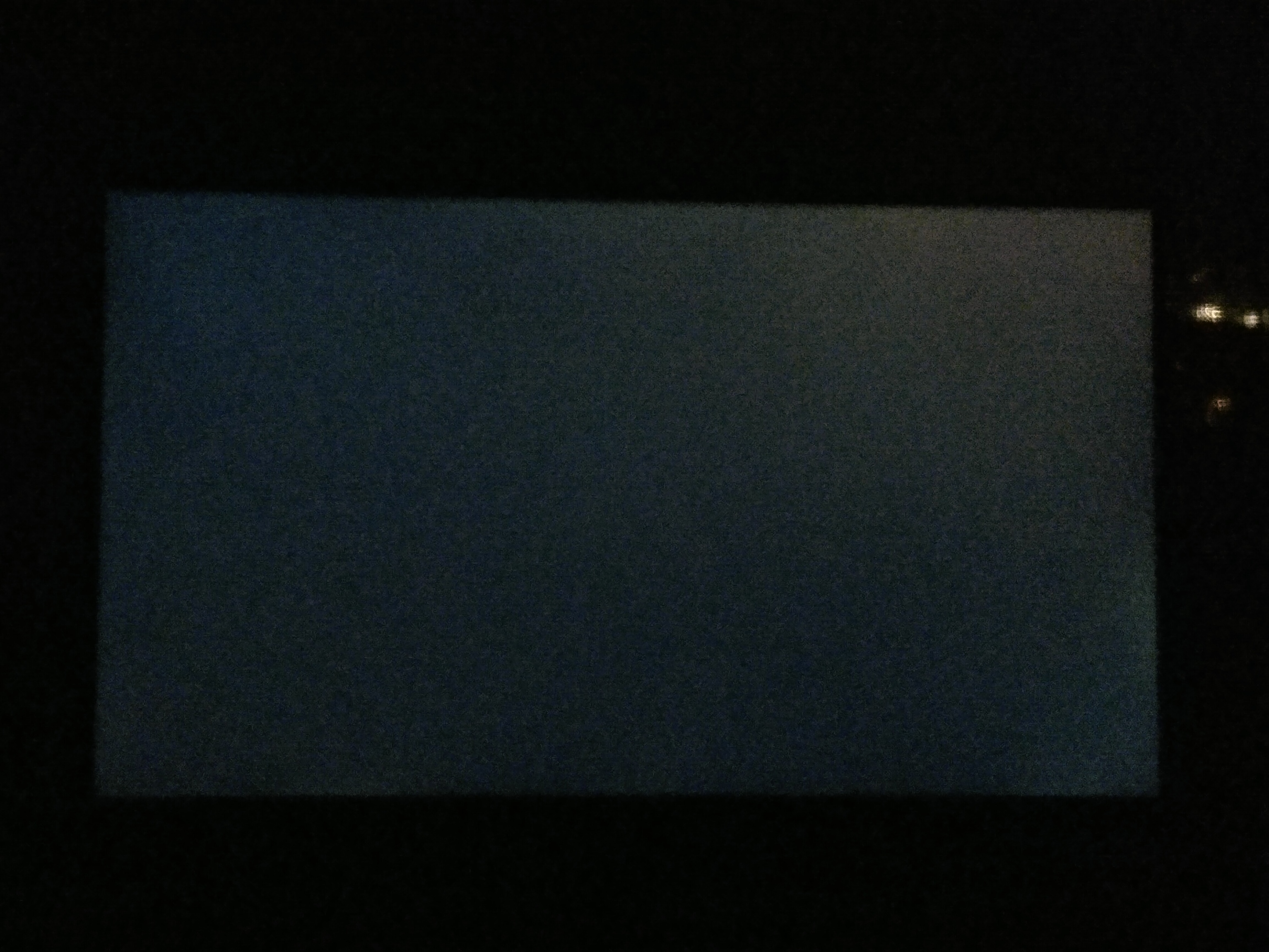

Bild 2 = ohne Zoom aber mit total übersteuerten Ecken (IPS-Glow?)
Mir steht leider nur die mickrige Handykamera von meinem BQ Aquaris X zur Verfügung.

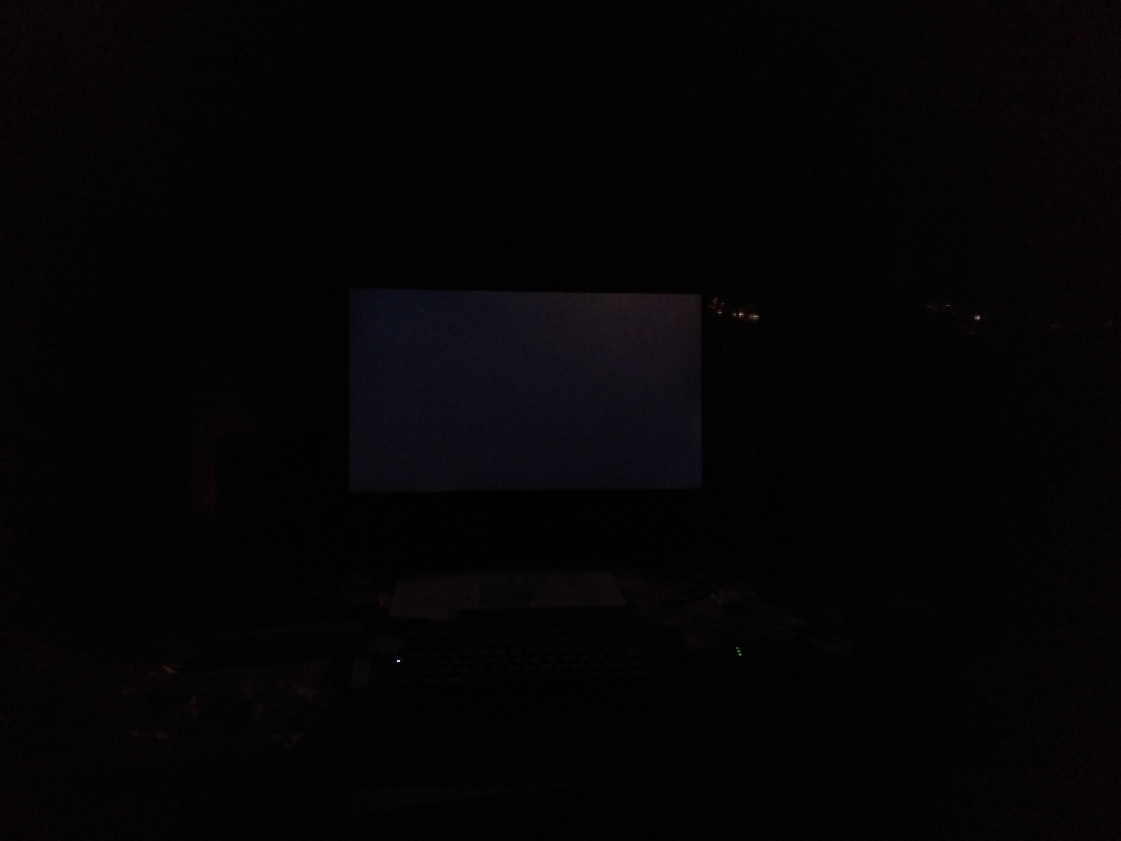

Bild 3 nochmal mit anderen Einstellungen
Jepp dein Bild 2 zeigt Dennis typischen Horror glow
