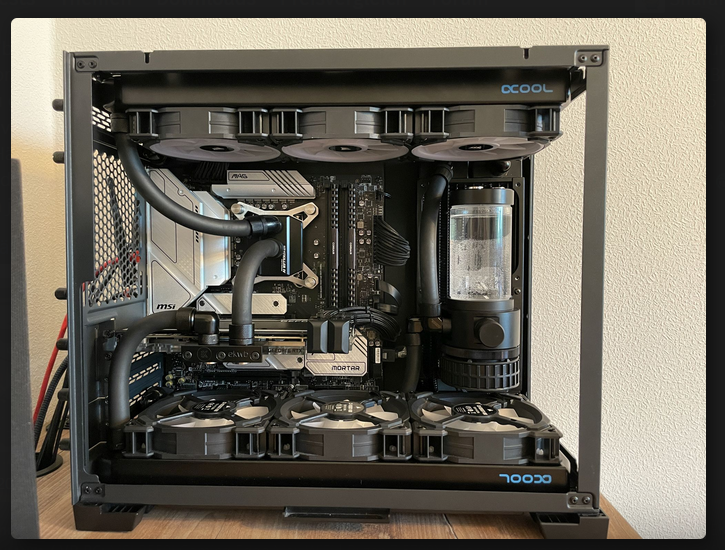

Schau mal meinen Thread durch. Habe bei mir hin und wieder umgebaut. Vielleicht findest da noch Anregungen.
Hatte am Anfang ne DDC drin und jetzt die D5 Kombo von EK.
https://www.computerbase.de/forum/t...-custom-loop-ausbauen-oder-alles-neu.2047817/

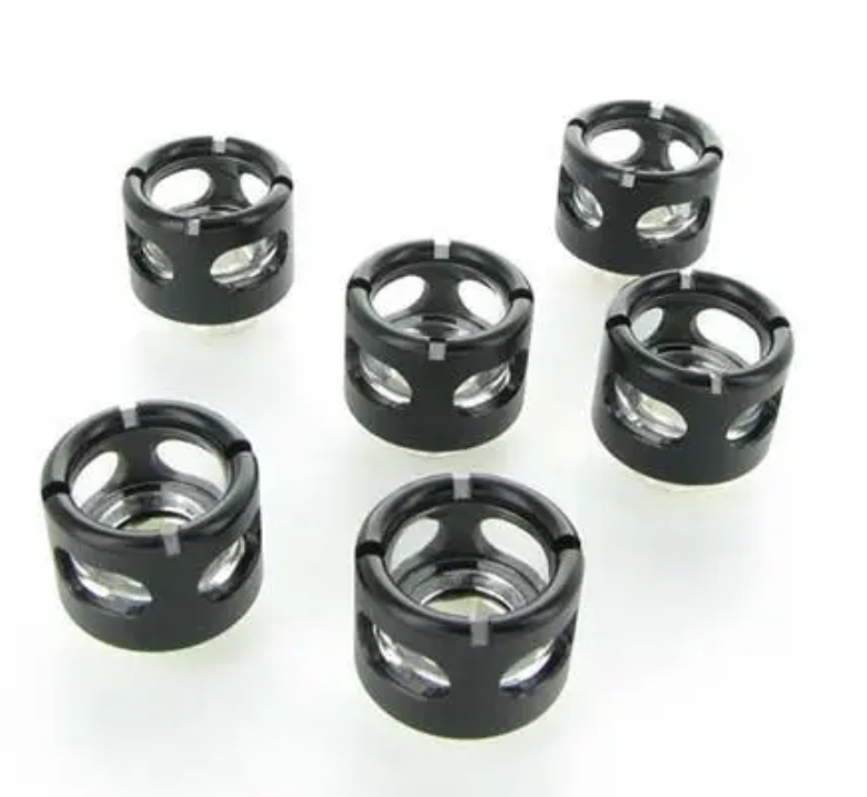

Monsoon Premium Hardline Fittings für ID 1/2", OD 5/8" habe ich zur Auswahl rumliegen (silber und schwarz)
passen die mit Alphacool 16x13mm PETG Rohren?
Monsoon hardline tubes finde ich nur beim US-shop.. (die schönen weissen, die ich hatte...)
ich hätte noch alle fittings und ausreichend von den Plastikmanschetten (die an die beiden Enden des Rohres geklebt werden und so machen, dass der Anschluss das Rohr mit Druck festhält)
andernfalls werde ich das ganze einfach mit Norprene Schlauch machen 😅

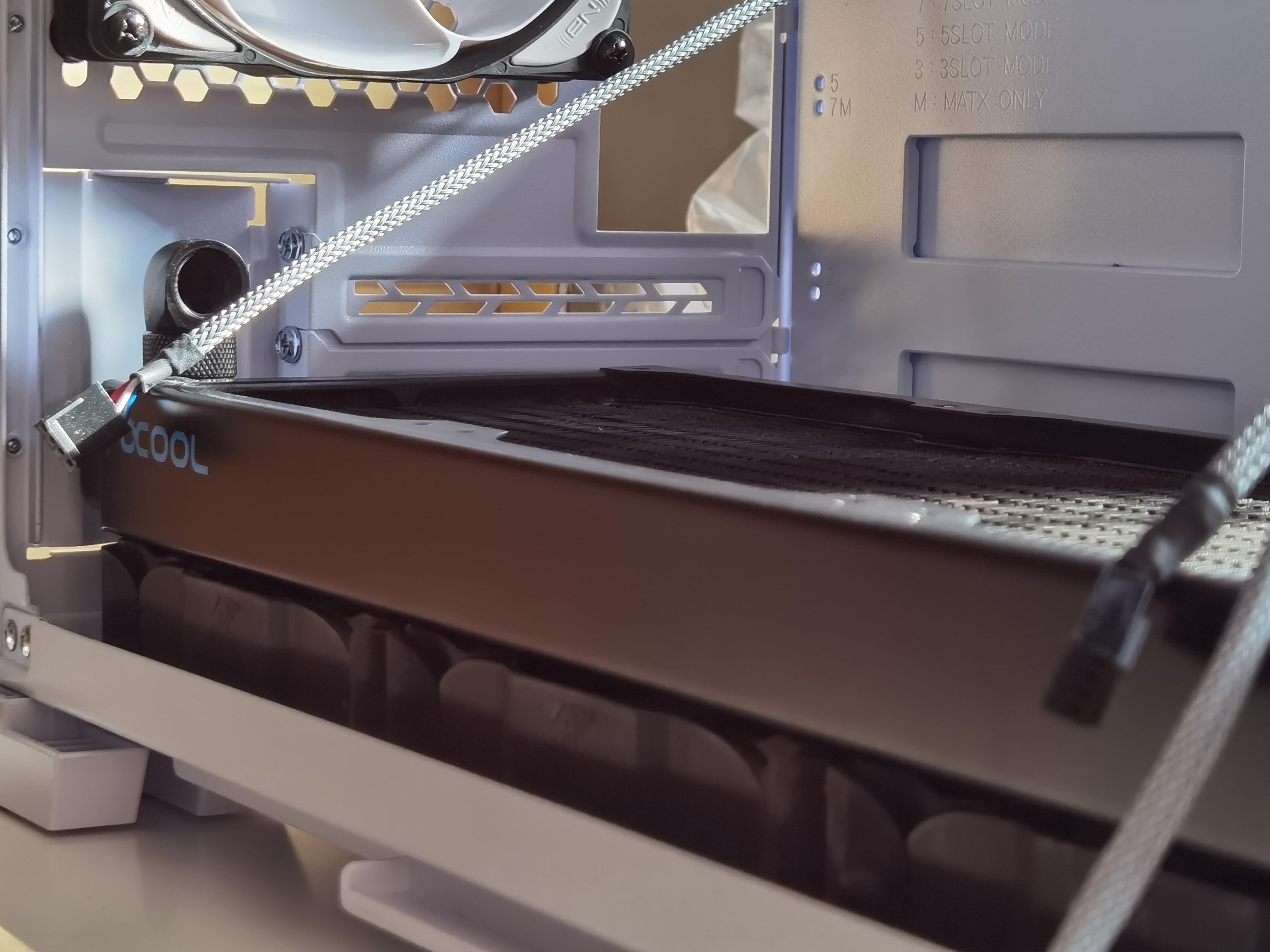

Gute news first:
der x-flow passt da unten bequem rein.
Schlechte news:
mit dem xt45 oben müsste ich auf 3-slot setzen, dann passt die GPU aber wohl nicht...
bei 5-slot passt der xt45 dafür oben nicht...
Den X-flow kann ich oben auch nicht installieren...
4-slot wäre ideal, gibts aber nicht als Option.
Wenn ich den xt45 durch einen st30 ersetze, passt es, aber dann verliere ich die ganze Kühlleistung, die ich durch den st30 240mm gewonnen habe...
xt45 x-flow für unten und st30 regulär oben würde gehen, sind aber 200€ extra, obwohl ich die Radiatoren ja hätte... 🤬
Schlechte news:
