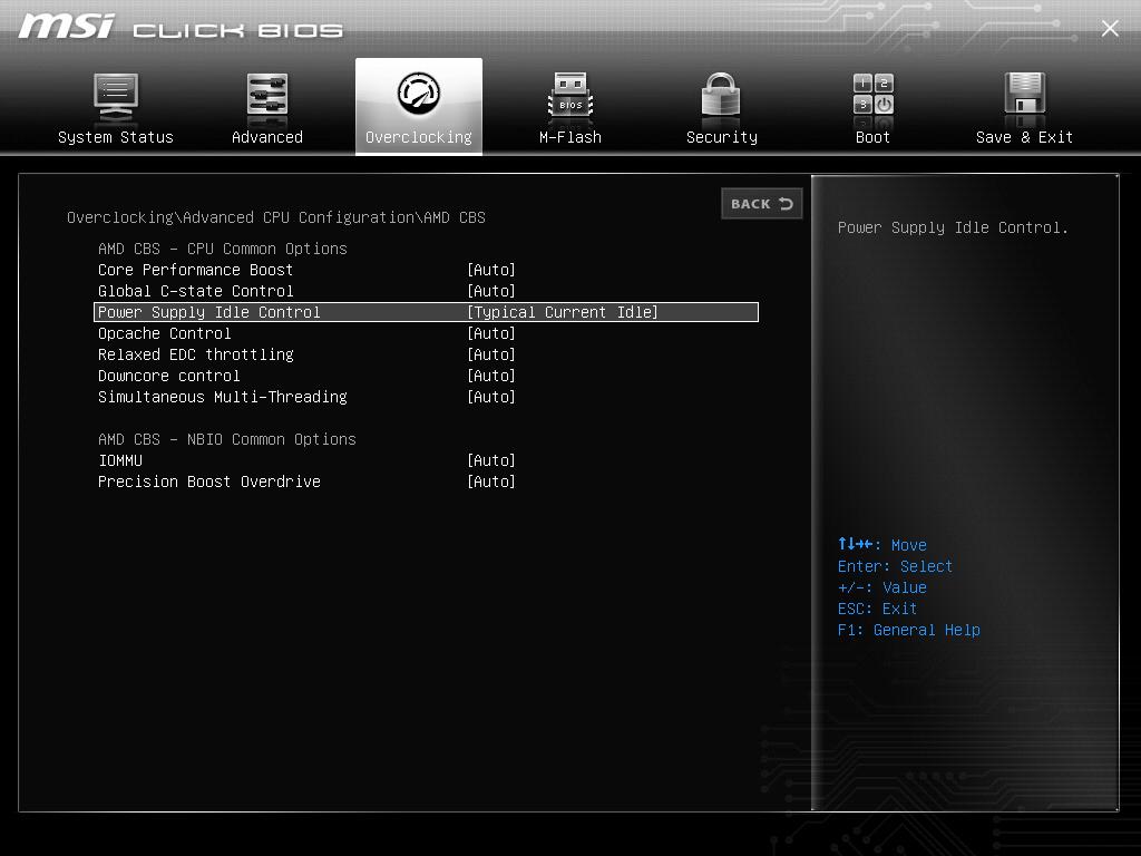

"Current Idle" ist dafür nicht verantwortlich. Hab's gerade getestet.
Bei mir ist unter [Power Supply Idle Control] "Low Current Idle" eingestellt.
"Typical Current Idle" ändert nichts an den USB-Ports.
Dann ist es eine andere Einstellung, vielleicht unter [ACPI] "Deep Sleep in S5" bzw. "Deep Sleep in S4 & S5".
"Deep Sleep" ist es !!! . . . Siehe: https://www.asrock.com/support/faq.de.asp?id=444

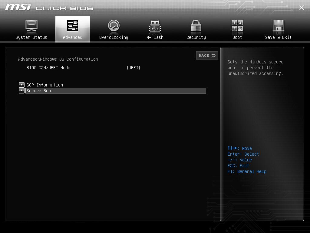

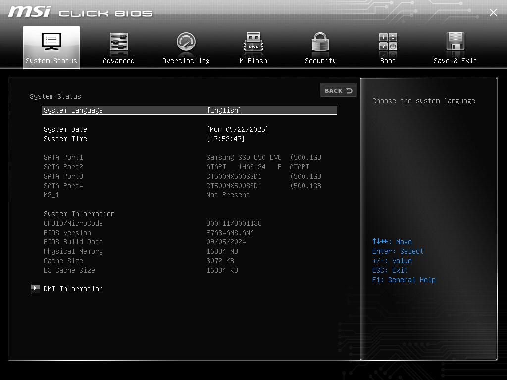

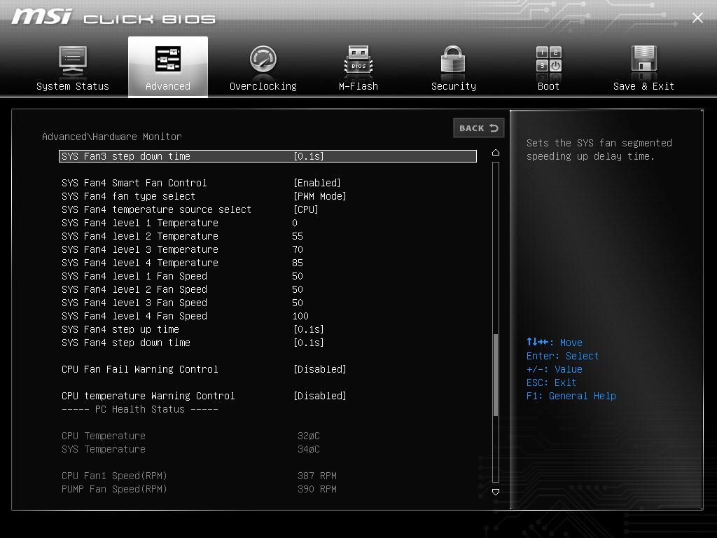

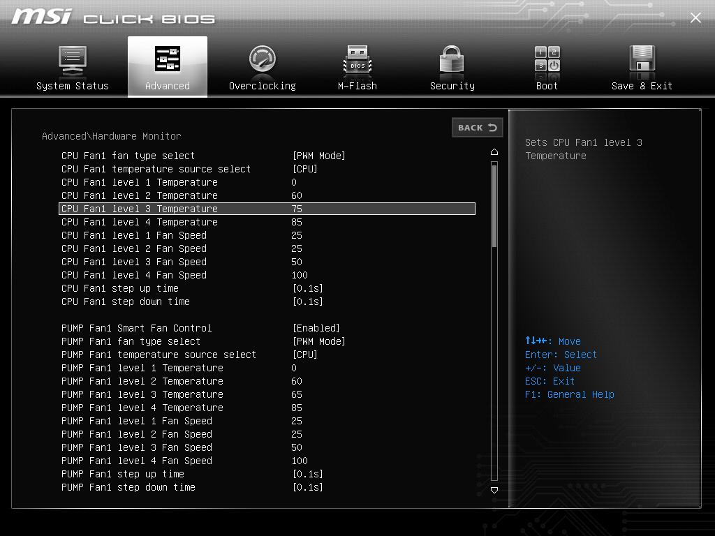

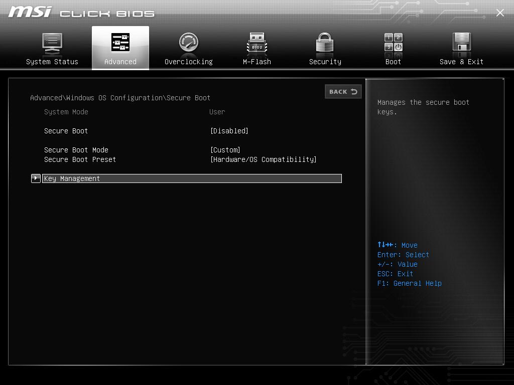

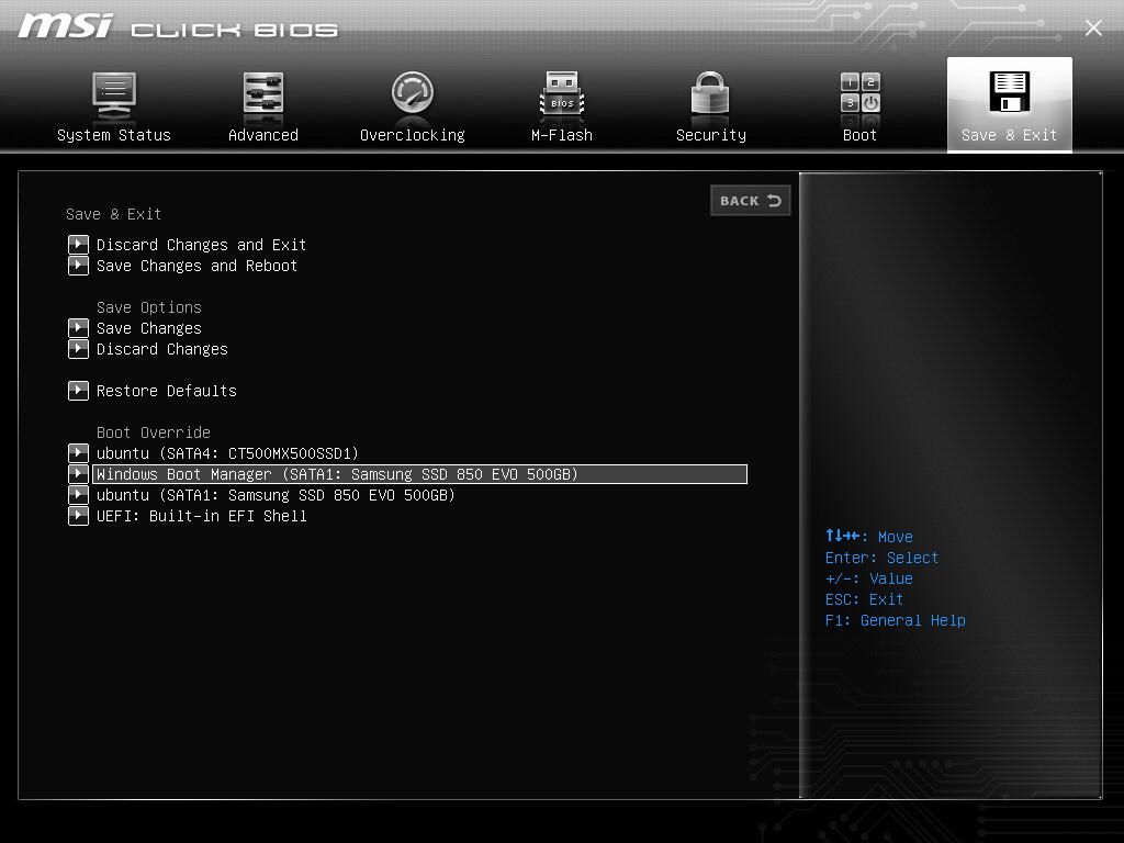

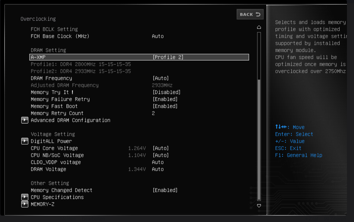

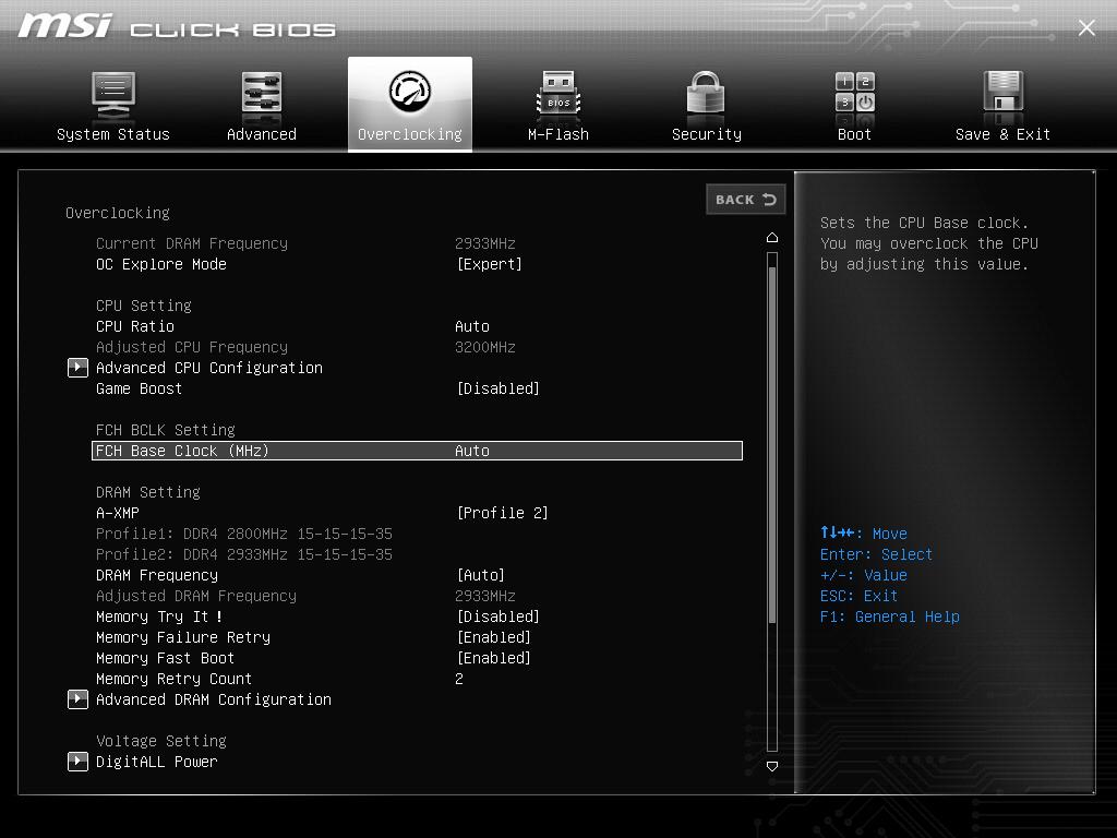

Ich habe jetzt ein paar Screenshots vom Bios gemacht, ich hoffe es sind nicht zu viele... (danke für eure Hilfe!)
Bevor ich jetzt übereifrig nochmal das Bios flashe... momentan läuft das System ja stabil, hatte keine Abstürze mehr... Ich hatte ja alles nach Anleitung gemacht,
TPM aus, Secure Boot aus
erst das etwas aktuellere Bios
dann das aktuelle
danach die Bios defaults geladen...
Die Screenshots sind im Anhang...
vielleicht seht ihr dort ja etwas... habe auch mal die Lüftereinstellungen mitgepostet...
Also, wie gesagt außer "TPM aus" und dieses "typical current Idle" habe ich nichts verändert

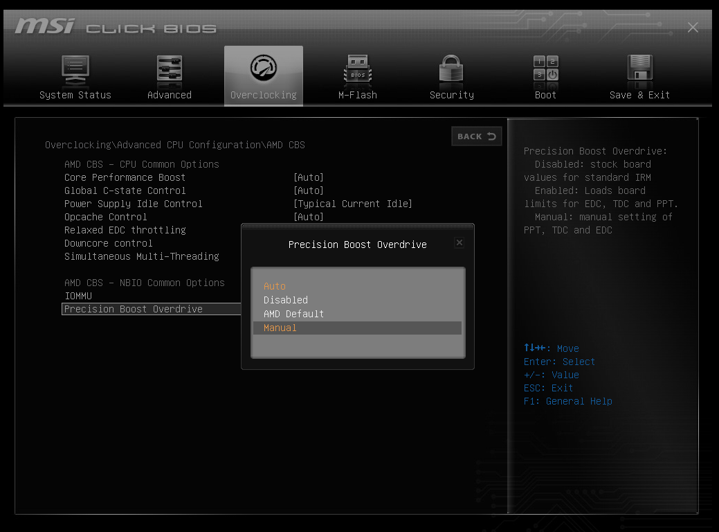

... siehe UEFI: "Global C-State Control" hab ich aktiviert & für Gaming auch "CPPC" (aber nicht "CPPC preferred Cores" -> was den/die besten Core/s mit der Zeit ausbrennen kann!!! ).
Quellen:
https://www.hostzealot.de/blog/news...tellung-die-leistung-unter-windows-verbessert
https://www.reddit.com/r/Amd/comments/evhaez/what_is_global_cstate_control_and_cool_n_quiet/

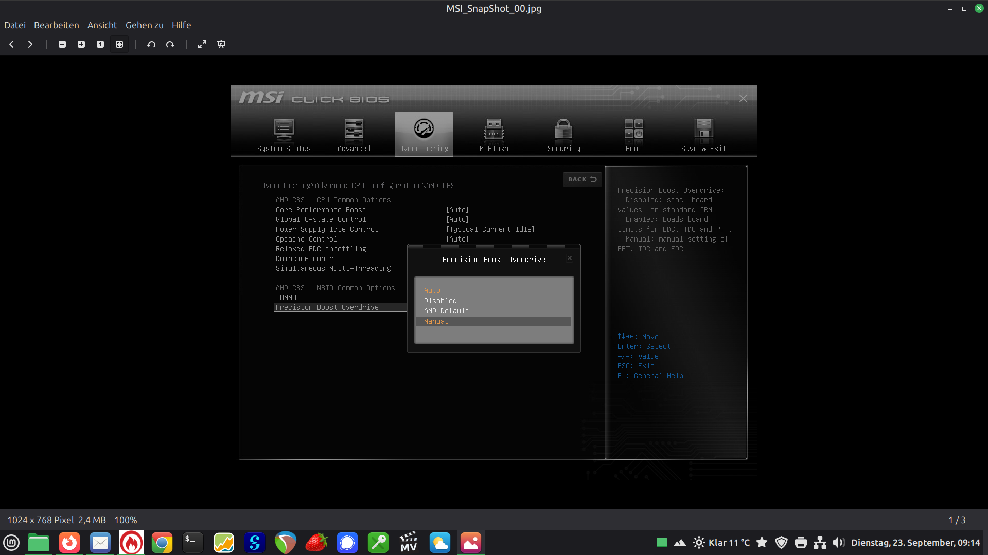

... PBO ist bei dir aktiviert. Das ist eine Auto-OC Funktion, welche relativ viel (& ständig) Hitze erzeugen kann.
Ich würde das deaktivieren. CPB (a là Turbo 3) kann ja aktiviert bleiben. Das bietet SingleCore Boost (Kerne werden je nach Temp belastet).
... "FCH Base Clock" könnte man noch fixieren auf ??? 100 MHz ??? (bitte mal selbst schauen).
Reaktionen: larska
ok... hier?
würde das, dass folgenden Poblem erklären?
jetzt habe ich gerade Probleme mit meinem USB Interface... die Statusleuchte blinkt und es gibt keinen Sound... puh, das Biosupdate hat nicht viel besser gemacht...
diese USB-Probleme erinnern mich ein bisschen an ein RAM-Problem, das ich mal hatte, da hat das Umstellen von XMP 1 auf XMP 2 geholfen... jetzt steht es aber auf XMP 2
kann es sein, das mit dem neuen Bios das XMP nicht mehr gut klappt? Wäre ja komisch...

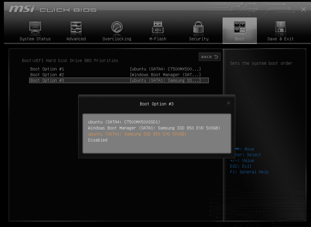

noch eine Frage in der Auswahl für Boot-SSDs finde ich noch eine dritte Möglichkeit, eine Samsung SSD...
ich habe aber nur eine Samsung SSD, die wo Windows drauf ist... und 2 Crucial, eine mit Linux und eine mit Daten die ich auch in Windows nutze...
hat da das "Boot-Repair" evtl. was verbockt?
EDIT: habe jetzt auf Anraten eines super freundlichen MSI-Supports "Global Cstate Control" ausgeschaltet...
er meinte auch, evtl. könnte man auch ein älteres Bios wieder einspielen...
allerdings würde dann das AGESA nicht zurückgesetzt, was wahrscheinlich das Problem sein könnte...
tja, mal beobachten...
PBO ist eine Abkürzung für Precision Boost Overdrive – also automatisches overclocking, einen Zusammenhang würde ich nicht vermuten.
Mit den gleichen RAM Riegeln (Aegis) hatte ich in Zusammenhang mit XMP Probleme, klappte schlicht nicht zufriedenstellend. Kann bei dir ähnlich sein, ist aber spekulativ jetzt.
Kann sein, falls beide Betriebssysteme wie gewünscht funktionieren ist es kein wirkliches Problem denke ich.

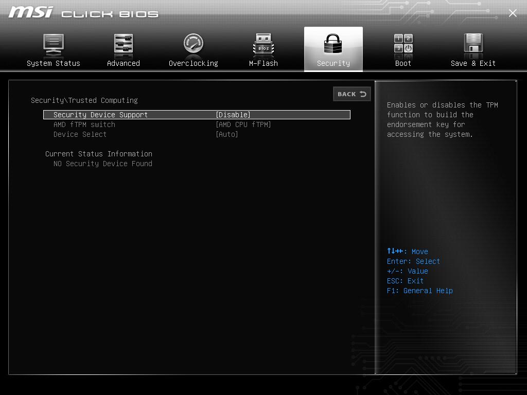

kurz noch:
TPM wäre für Windows 11 schon besser, oder?

Vorherige Version war vA7. Du könntest aber auch vAA oder vAD flashen. Darüber ist es eine andere (neue) AGESA-Version (Combo-Dingsbumms für neuere Ryzen 3000 o.s.ä.).
larska schrieb:
du hast geschrieben nach dem Flashen die "optimized settings" zu laden... ich finde nur "default settings"...
Das sollte es sein.
larska schrieb:
habe noch einen Tipp bekommen den vsoc auf 0,95 zu setzen...
was denkt ihr?
Wenn das bei deinem Board stabil läuft - gute Idee. Vielleicht aber auch einen Ticken mehr(?) Es gibt da noch weitere wichtige Einstellungen neben der Vsoc, z.B. VDDP zum Starten des PCs.
Melde dich bezüglich RAM-Einstellungen im CB RAM-OC Thread. Dort kann die umfassender geholfen werden, die passenden RAM-Settings zu finden.
larska schrieb:
d.h. es könnte Besserung bringen?
Ja.
habe jetzt das aktuelle Bios eingespielt... das ältere kann man nicht mehr einspielen... 🙃
welchem Wert entspricht das denn hier:
@Tanzmusikus danke für deinen Support!
bei dem Abstellen des TPM nur das fTPM für AMD auf Disabled setzen, richtig?
ich habe jetzt mal das XMP ausgelassen...
XMP Profil 2 = DDR4-2933
Ich würde "Memory Fastboot" deaktivieren. Das spart vielleicht 3 Sekunden, kann aber evtl. Probleme beim Zugang zum BIOS (mittels F2 bzw. Del/Entf) geben.
Retry Count ist "2". Wird also beim RAM-Training 2x "trainieren" durchgeführt.
Reaktionen: larska
