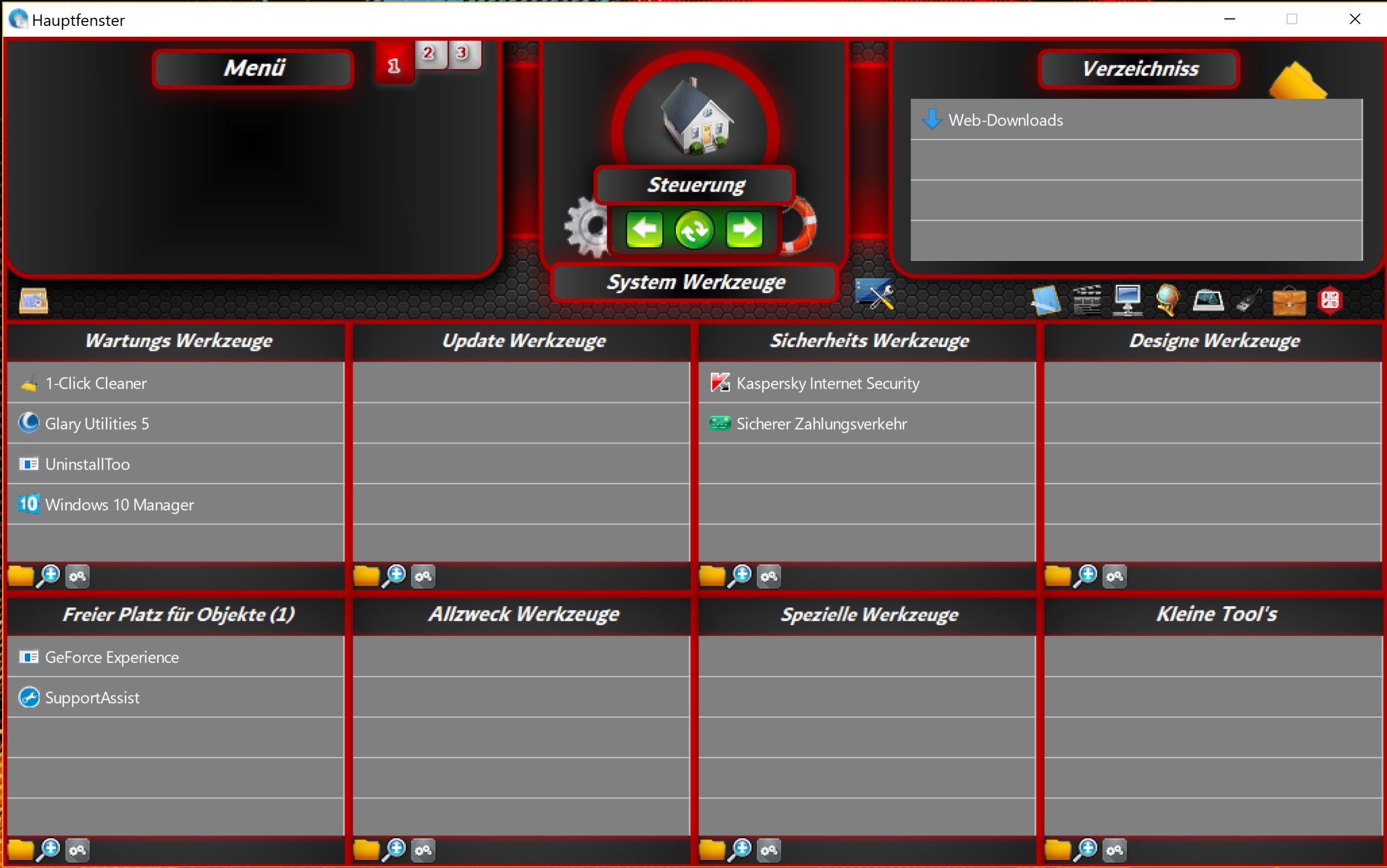

Im Screenshot 1 seht ihr das erstellt Autoplaymenü.
auch die Verknüpfungen sind ersichtlich.
Wenn ich jetzt z.b. auf Glary Utilities 5 klicke, öffnet sich das Programm.
Im Taskmanager ist zu sehen, das beide Programme separat erscheinen.
Info:
"C:\Program Files (x86)\Glary Utilities 5\Integrator.exe"
Wenn ich jetzt UninstallTool öffne, kommt keine Reaktion.
"C:\Program Files\Uninstall Tool\UninstallTool.exe"

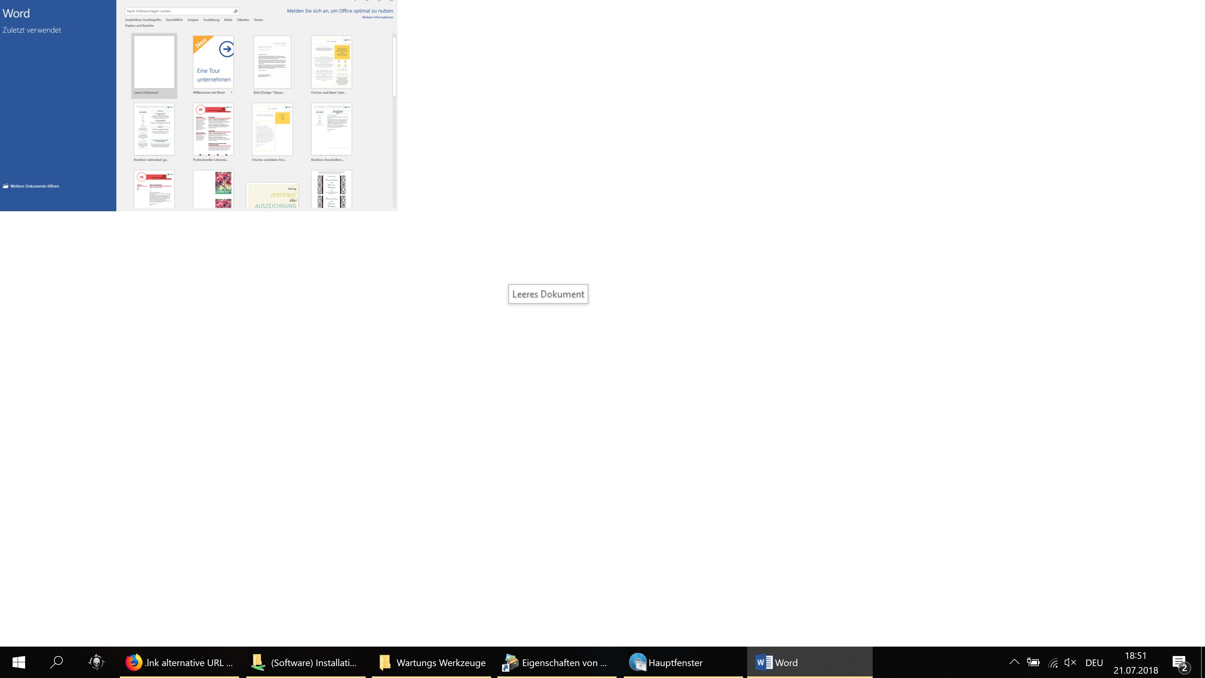

Wenn ich ein Office Word über das Programm öffne, sieht das so aus (Screenshot 2)
Würde Ich jetzt die Verknüpfung in eine URL umwandeln, würde es funktionieren

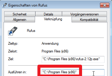

@ littleNicon
Wird wohl an der Zeile 'Ausführen in' liegen.
Diese muß auch angepasst werden, da es sich um das Arbeitsverzeichnis handelt.
Ich nehme mal das Beispielprogramm Rufus. Diese erstellt eine .ini Datei.
Damit die Datei nicht immer neu erstellt wird (an dem Ort, an dem die .exe gestartet wurde), gibt man ein Arbeitsverzeichnis an.
Dort bleibt dann die .ini. Deswegen wirds Dir wohl die Auflösungen im Programm verändert haben, da eine neue Konfigurationsdatei (vermutlich) erstellt wurde.
