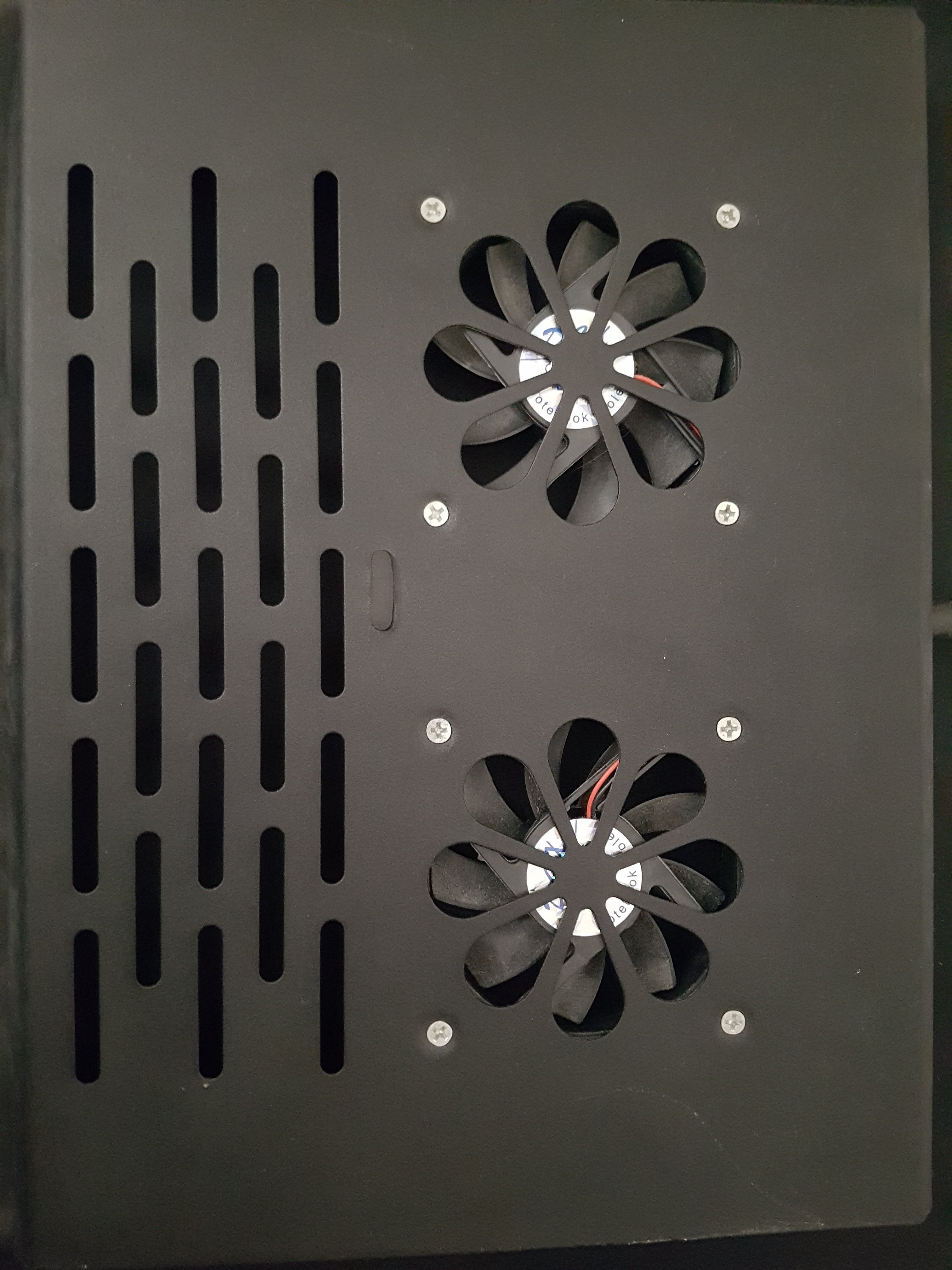

Sbibi schrieb:
Kauf dir so einen.
Hat bei (m)einem Acer Aspire V3 sehr viel gebracht und kostet jetzt wirklich nicht die Welt.
AVANTEK 17 Zoll Laptop Kühler Notebook Cooler Ständer Kühlpad Kühlmatte mit Dual 160mm Lüfter (40 x 29.2 x 3.8cm) https://www.amazon.de/dp/B00L36CEYU/ref=cm_sw_r_cp_apa_i_CQM.AbJ9DGKKR
Schlimmstenfalls schickst du ihn zurück.
Habe ich schon. Aber nur eine andere Variante
