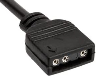

Die meisten, wenn nicht sogar fast alle RGB Lüftersets haben diesen Anschluss oder einen Adapter darauf:

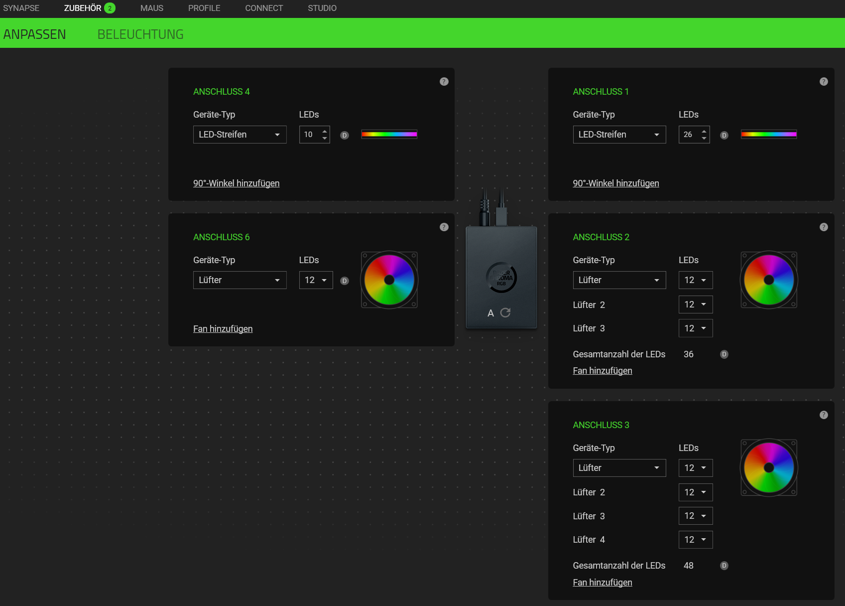

Die mit Abstand besten Erfahrungen habe ich ausgerechnet mit dem "Teufel in Person" gemacht, nämlich Razer Synapse mit zugehörigem Razer Chroma A-RGB Contgroller.
Razer Synapse hat keinen guten Ruf (aber hauptsächlich weil mit Synapse vor vielen Jahren ein Account-Zwang eingeführt wurde).
Der Controller bietet sechs separate A-RGB-Kanäle, welche jeweils bis zu 80 LEDs unterstützen (aber max. 240 insgesamt).

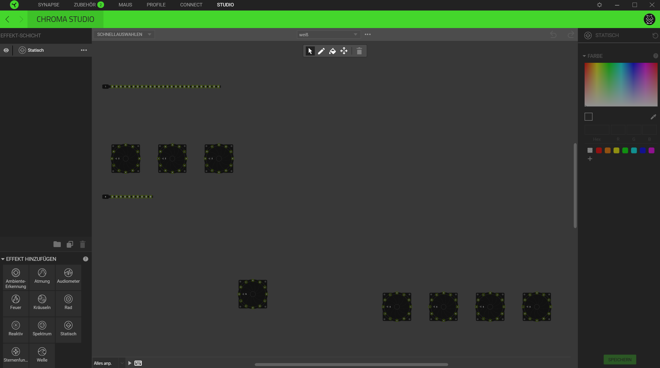

Bei mir sieht das z.B. so aus:
Hardware-Konfiguration:
Beleuchtung (Chroma Studio):
Am wichtigsten für mich:
Obwohl Synapse aufgeblasen erscheint, geht meine CPU trotzdem in den IDLE-Modus.
