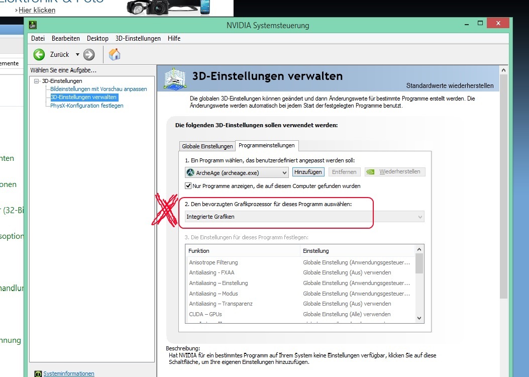

Bin jetzt mal über die NVIDIA Systemsteuerung rein und habe für Archeage aber keine anderen Wahlmöglichkeiten als "integrierte Grafiken".

Bei der .exe steht ja "mit Grafikprozessor ausführen: NVIDIA Hochleistungsprozessor (Standard)" und über die Systemsteuerung habe ich keine anderen Wahlmöglichkeiten als die integrierte Grafik wie oben im Bild zu sehen ist.

Edit: sehe gerade bei deinem Bild hast du explizit nur den Intel Grafikchip ausgewählt

Edit: Ja, das schrieb ich auch weiter oben, dass dort keine Wahlmöglichkeit für die Geforce-Karte besteht @Kreidlermuslf.
Keine Wahlmöglichkeit? und das nur bei dem einen Spiel oder überall? Ist die 860M vll im Bios ganz deaktiviert?

vielen Dank für eure Bemühungen und Hilfe! Habe eben alle Grafiktreiber runter gehauen und neu drauf und siehe da, nun kann ich für das Spiel auswählen ob integrierte Grafik oder NVIDIA. :) Danke nochmals!
Gut! Hab garnicht dran gedacht, auch bei mir haben neuere Treiber Besserung gebracht (sowohl für die integrierte als auch dedizierte Karte), ist aber so ne Sache mit Notebookherstellertreibern und den normalen (mobilen) Treibern... Aber solange alles läuft... Wollte schon vorschlagen ob Benchmarks oder andere Spiele denn mit normaler (Vergleichswerte) performance laufen bzw. ob es nicht das Problem wie bei PoE ist wo nur die 'primäre' Karte genutzt werden kann, da hilft (praktisch) nichts, egal was eingestellt wird.
