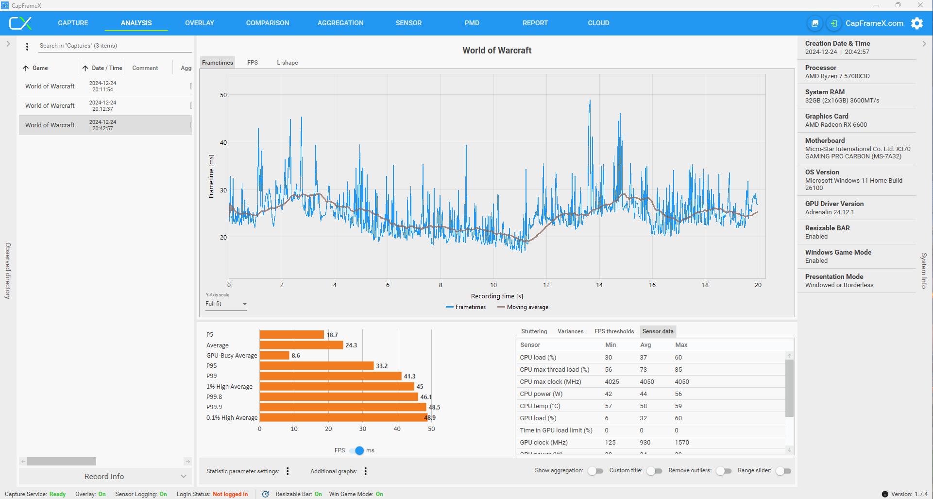

@sNo0k was genau
syfsyn schrieb:
gpu Taktet nur mit 1,2ghz (standard sind 2,4ghz) bedeutet primär windows energieplan auf maxed perf.
Dann nochmal testen hab vergessen zu erwähnen das die stattisttic parameter gpu busy anmachen musst
Wieso das noch nicht in standard ist weis ich nicht so kann man nur schätzen aber ich gehe von grob 9ms aus was etwa 110fps wären
Der geringe gpu clock beweist wieder das windows daran schuld ist oder was auch möglich ist das die HDD hier bremst.
hier in neu jetzt, sparplan auf höchstleistung gestellt. glaub nix gebracht haha.
und was war mit der HDD gemeint? bzw mit windows ist schuld?

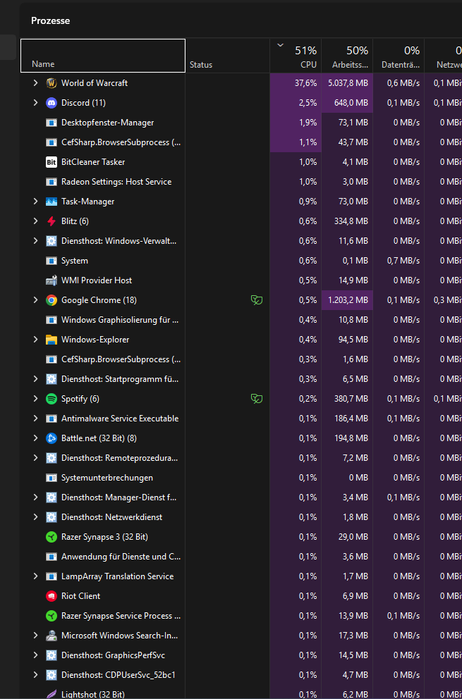

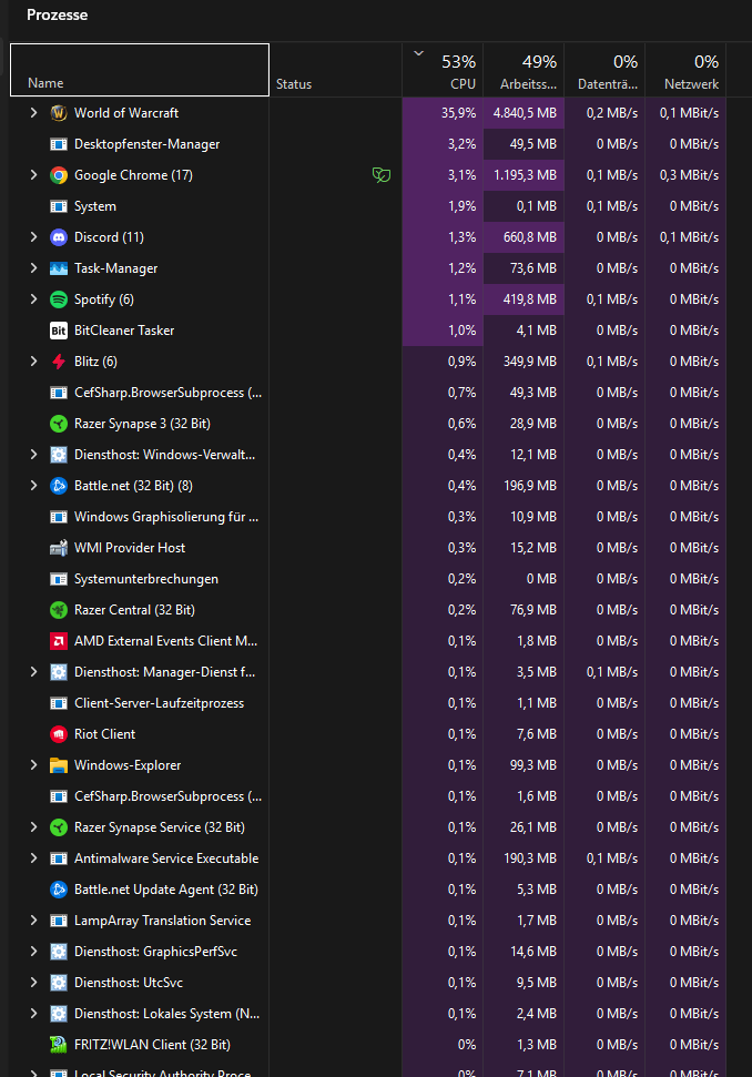

Sortier mal im Taskmanager nach Auslastung, was da bei dir da soviel CPU Leistung zieht.
Hab vorher noch einen 1 Monat alten screenshot gefunden, da war um einiges mehr los und ich war trotzdem nur auf 23% CPU.
Wenn du in ein weniger bevölkerten Bereich gehst, ist dann die CPU auch so hoch belastet.

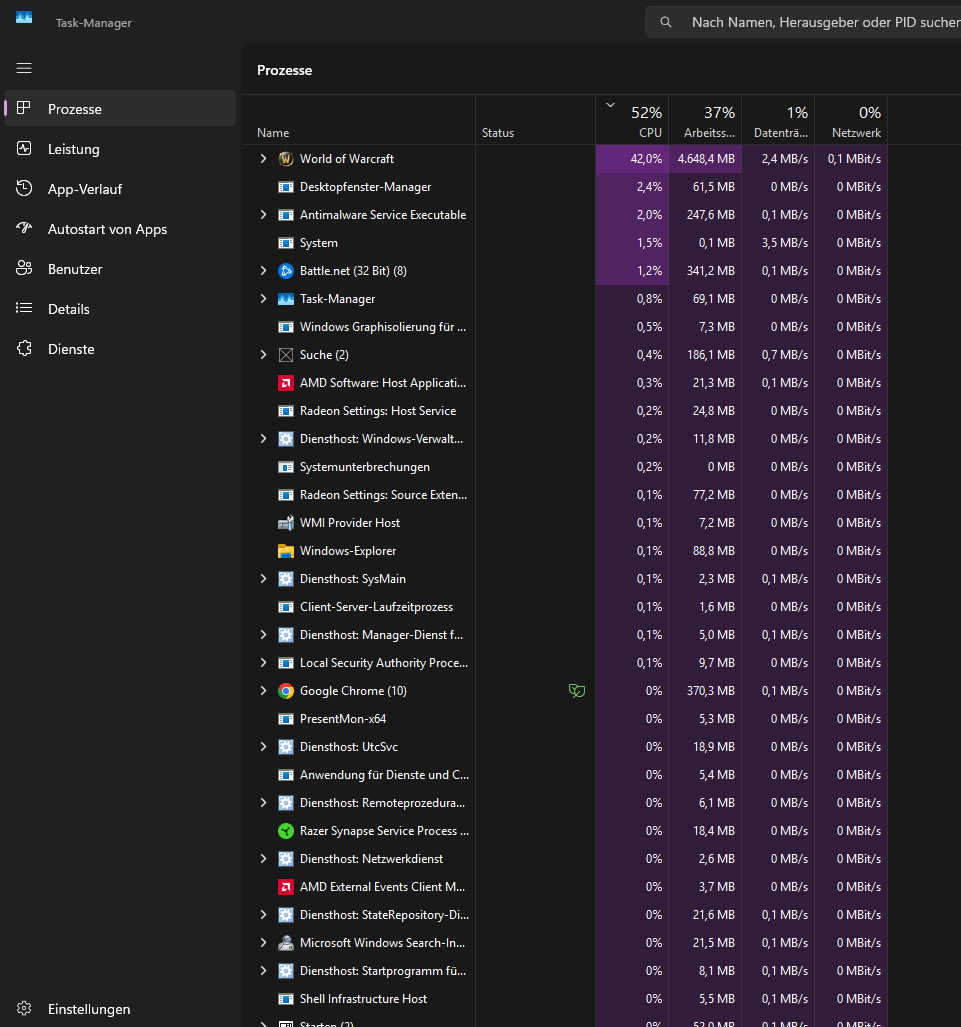

scr
Hab einen vorher noch einen 1 Monat alten screenshot gefunden, da war um einiges mehr los und ich war trotzdem nur auf 23% CPU.
Screen 1 belastung dornogal mitte, screen 2 belastung puppen ausserhalb ca. 100fps
Jedes Programm, das du nicht beim Start gleich öffnest, hilft dir in WOW mehr FPS zu haben.
Und du hast viel auf, was nicht sofort aufgemacht / gestartet werden muss!
Reaktionen: xXDariusXx
Zuviel im Hintergrund laufen die vermutlich die ersten Kerne zusammen mit WOW auslasten.
Deaktiviere alles Browser, discord und co und starte nur WOW.
Reaktionen: brwn
hat nicht mal minimal was geändert, siehe screen^^

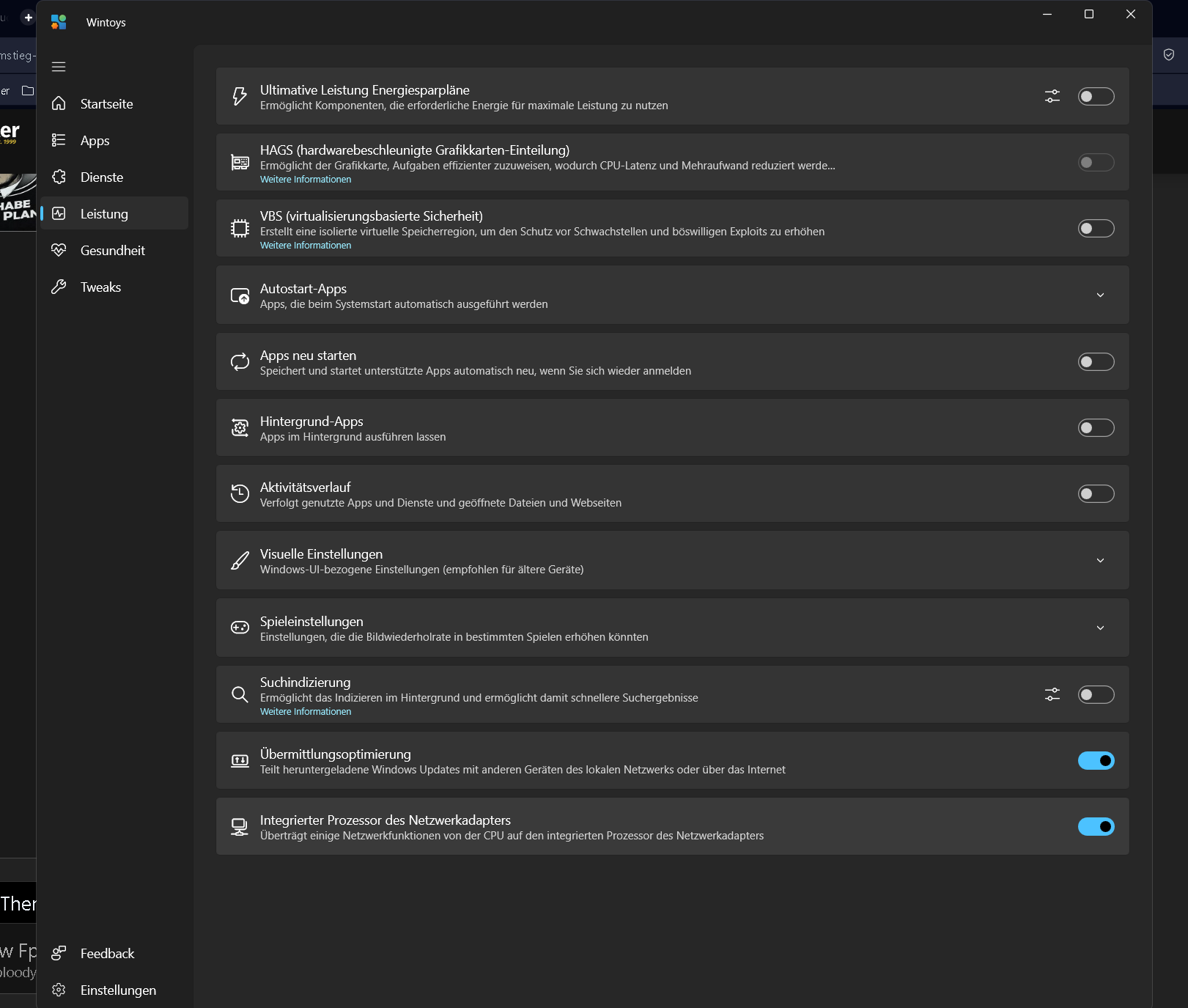

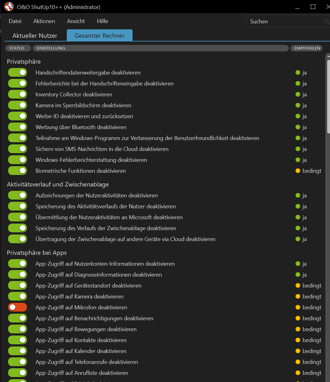

Sind irgendwelche "Optimierungstools" installiert?
So wie dieses?
Sowas ist immer ein Schwachpunkt.
Windows bringt alles mit was man braucht und zur Not einfach Wintoys installieren. Damit kann man Hintergrund Apps abschalten und anderen Einstellungen auch vornehmen.
O&O Shutup 10 +++ legt vielen Programmen und Apps die nach Hause telefonieren wollen den Maulkorb an.
Einfach alle empfohlenen Einstellungen übernehmen.
Beispiel bei mir:

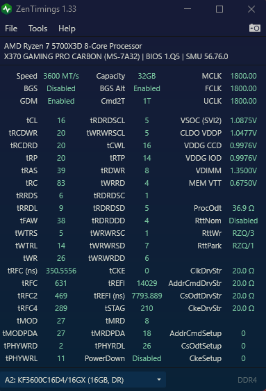

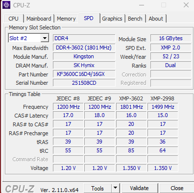

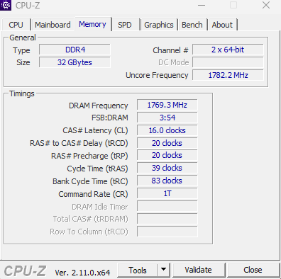

CPU-Z
Dort von Memory und SPD jeweils mal einen Screenshot
Und vom Zentimings Tool auch mal einen Screenshot.
Merci!
screens im anhang, waren jetzt aber screens ohne im spiel zu sein, falls relevant.
