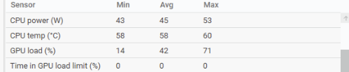

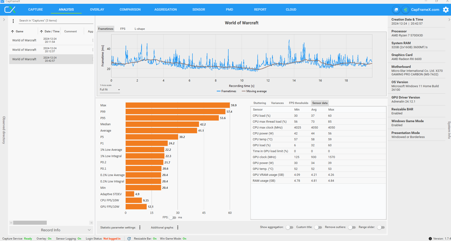

im Anhang das neue Bild von capeframe

1. zeige mal die kompletten Sensordaten deines CapframeX laufes

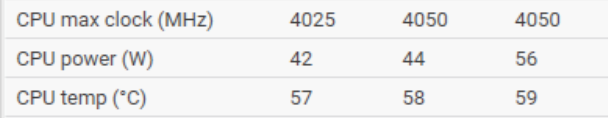

Die CPU taktet voll hoch im Game:
aber die GPU taktet nicht hoch:
Mit nur 39 W max. sieht das fast aus als wenn die nicht genug Saft bekommt.
Reaktionen: psy187 und RaptorTP

der letzte screen reicht für die capframe sensordaten?

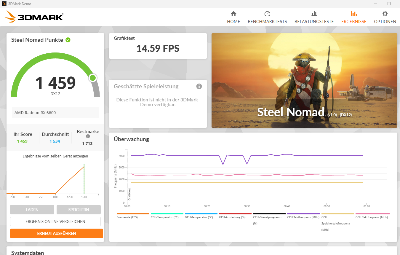

hab mal das benchmark durch, hab das glaub falsch gemacht oder?

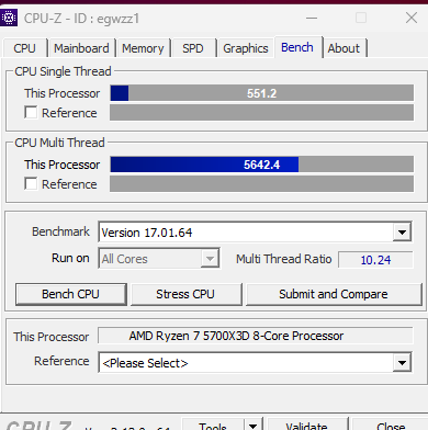

Macht mal bitte beide den CPU-Z Benchmark und postet die Ergebnisse hier rein.
Ihr habt ja fast identische CPU's.
Reaktionen: RaptorTP
Lass mal Timespy laufen, aber aufpassen RTSS sollte ausgeschaltet sein, zumindet bei 3DMark!

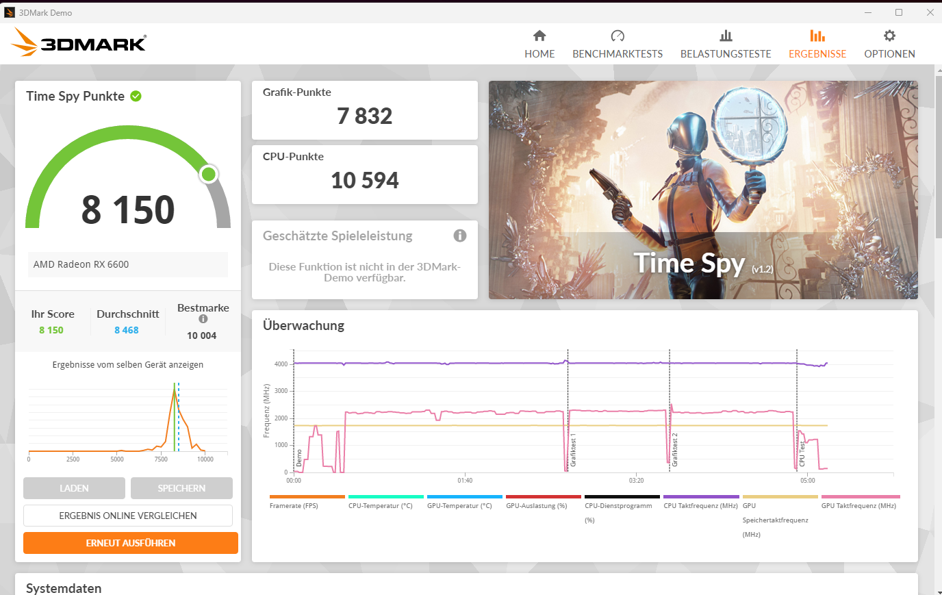

test ergebnisse

Morgen kann ich gern cpuz Benchmark nachliefern.

Ich würde mal Timespy und Cinebench laufen lassen, wenn das normal ist dann den WTF und Addon Ordner von Wow umbennen/verschieben/löschen, so dass es zum testen mal ein sauberes wow ohne addons ist.
