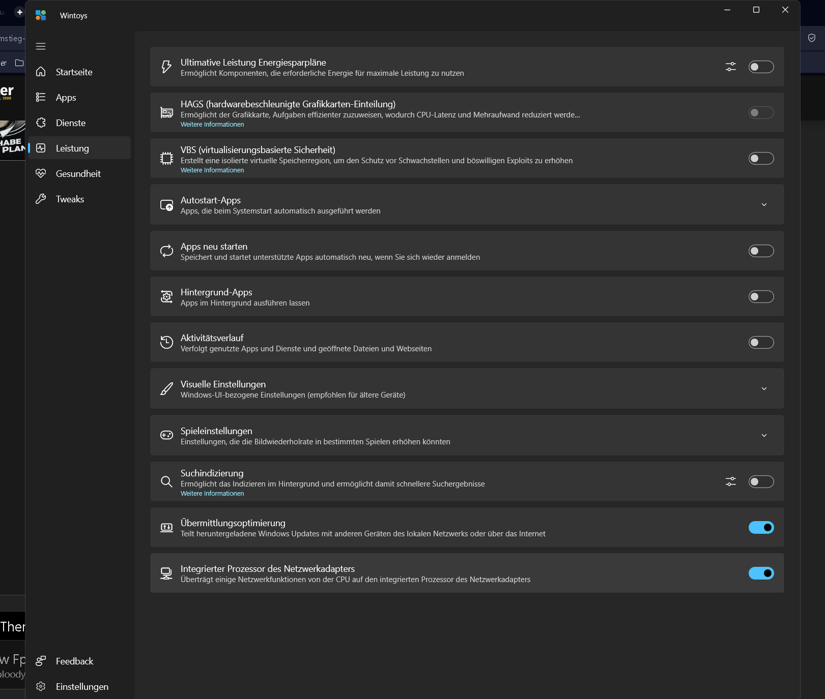

Windows bringt alles mit was man braucht und zur Not einfach Wintoys installieren. Damit kann man Hintergrund Apps abschalten und anderen Einstellungen auch vornehmen.

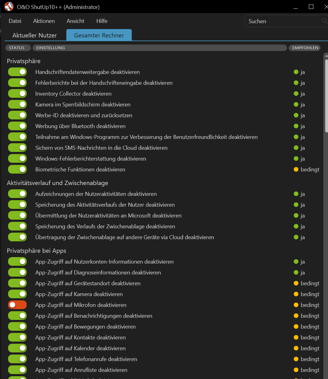

O&O Shutup 10 +++ legt vielen Programmen und Apps die nach Hause telefonieren wollen den Maulkorb an.
Einfach alle empfohlenen Einstellungen übernehmen.
Beispiel bei mir:
hab ich mal gemacht danke, aber dürfte mir bei meinem problem nicht weiterhelfen leider

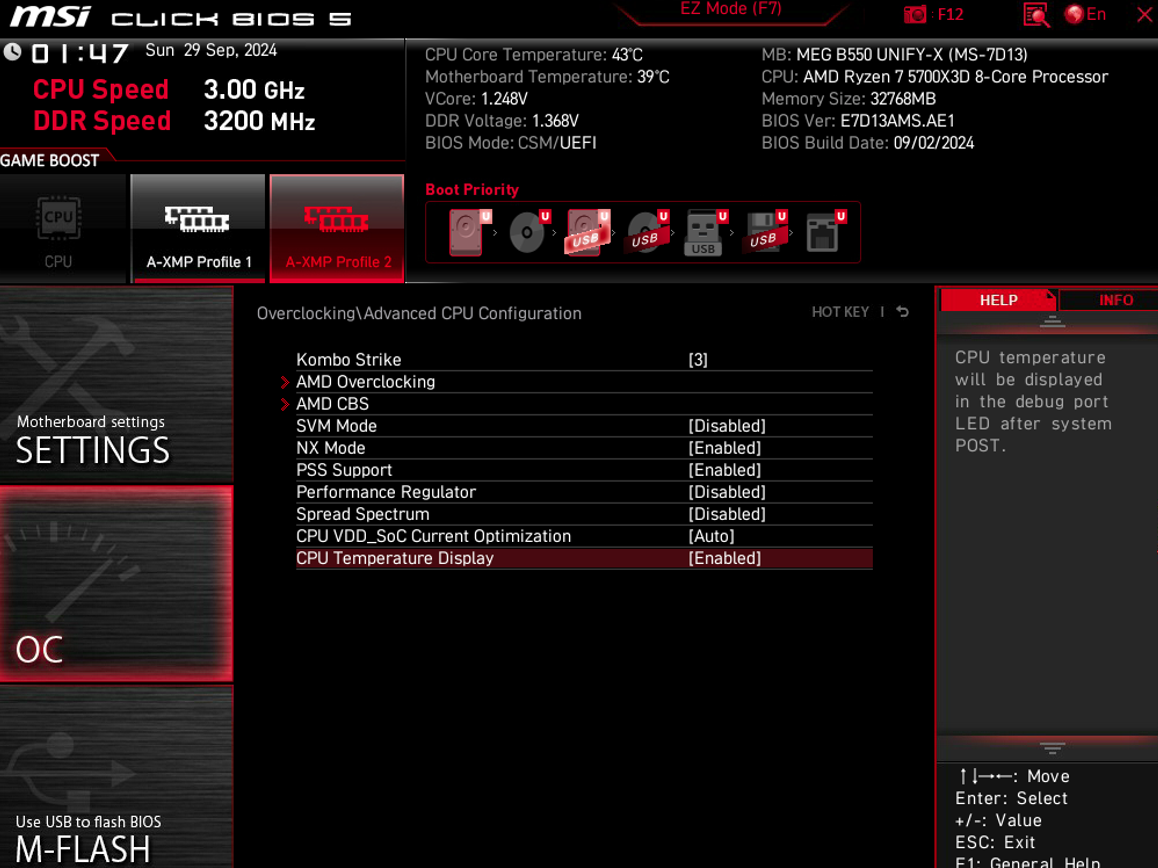

Im BIOS, habe ja auch MSI und den 5700X3D, Kombo Strike auf 3 gestellt oder erst mal auf 2.
Finger weg vom Game Boost!
Das bringt außer mehr verbrauch und dadurch Hitze nichts.

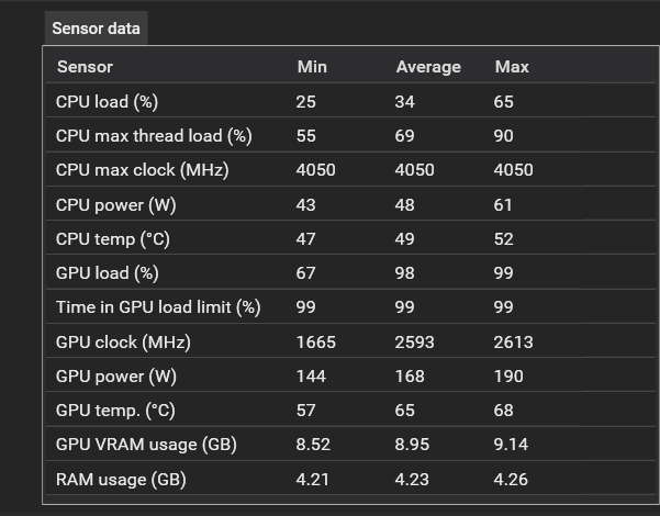

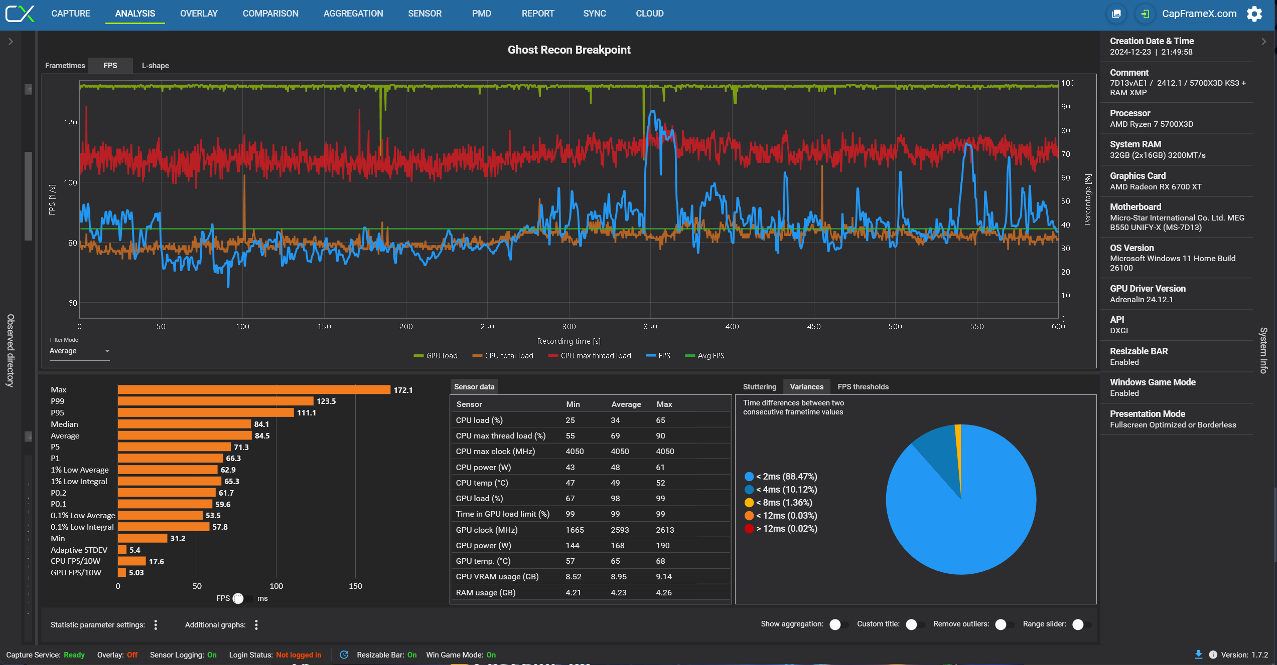

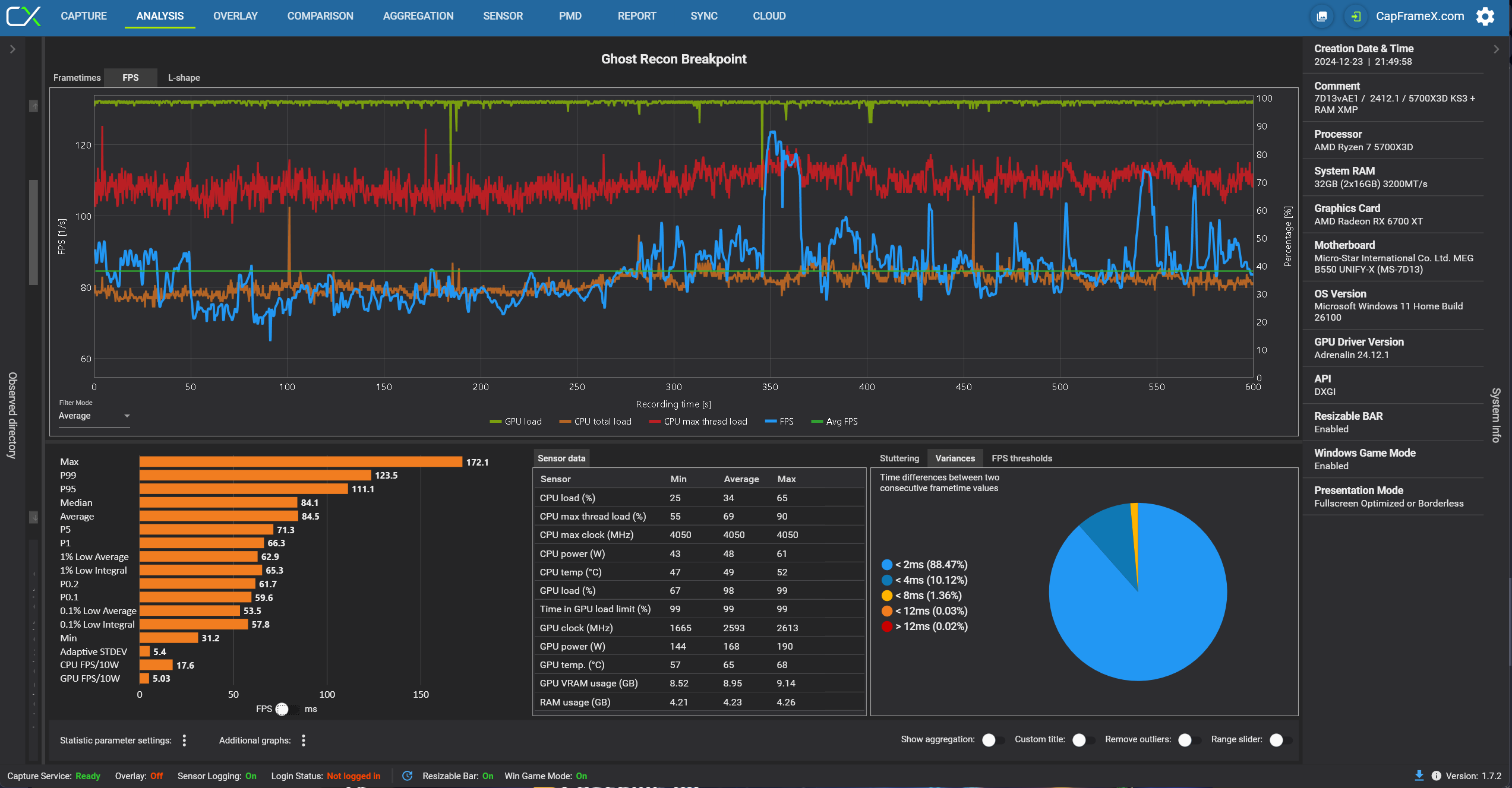

Hier mal ein mitschnitt über 10 Minuten von CapFrameX mit ALLE Daten.
Läuft eine CPU im Game auch voll auf 4050 MHz?
hab alles geupated, nix relvantes dabei.
Mein bios sieht total anders aus, denke mal hab kein gameboost an, kombostrike habe ich 0, hatte heute aber mal 2 an, war kein unterschied. soll das wieder auf 3?
meine capframeX auswertung findest du paar seiten zuvor falls du die meinst
ne wurde festgestellt das die nur auf 1200 geht oder so, aber das blieb dann leider kommentarlos

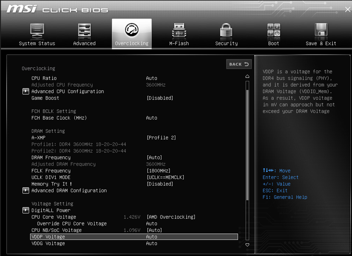

Läuft evtl. irgendwas instabil ... gerade noch so.
RAM mal den Takt runterstellen (XMP OFF) und testen.

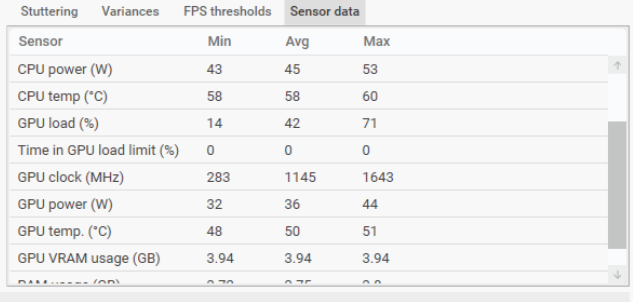

Bitte mal prüfen ob die CPU-Kühlung in Ordnung ist oder ob da unter Last runtergetaktet wird weil zu heiß

mittlerweile is das XMP profil off, war halt an weil alle meinten das steigert die leistung?:D

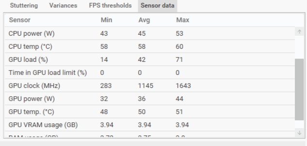

habe ja einige screens und tests bereits gepostet vorhin, sieht man da irgendwo das ergebnis? temperatur dürfte passen meine ich, habe ja sogar den boxed kühler ausgetauschtr. ansonsten habe ich ja gleich nen benchmark, falls das hilft.

Sieht das BIOS so aus?
Das ist die Version für den kleineren BIOS Chip.
Hier sieht mal leider nicht die kompletten Daten.

@Denniss - beides um die 60°C
