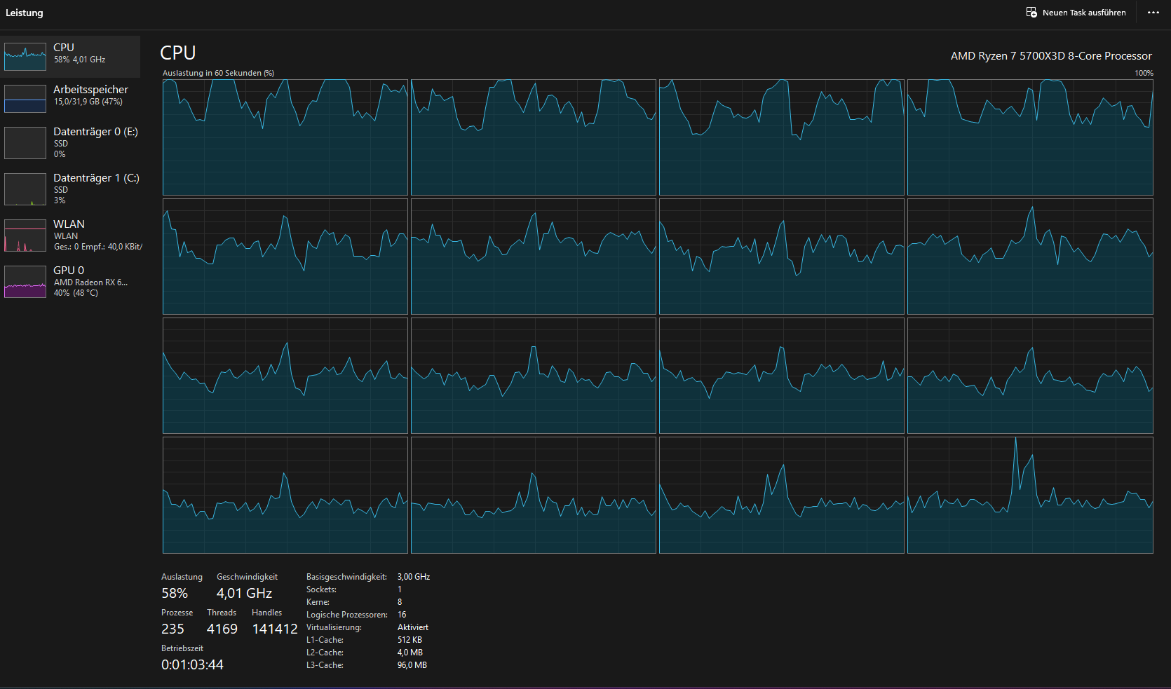

Das ist CPU-Limit bei dir 59 % da ist ein Kern sicher bei 98 % also CPU-Limit.

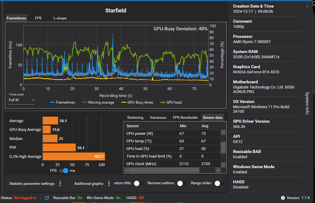

capframex
benchstelle suchen aunahme starten ergebnis zeigen
Das sieht so aus bsp eines spiels
Erklärung abseits das es kein WoW ist
angegeben wird die frametime
add graph gpu load gpu busy
Seite system einblenden
auf ms stellen
gpu busy ist das was die gpu rendern kann anhand der game engine
gpu load das was die cpu an potenzial frei hat bis 100% und die avg das was die cpu an fps der gpu zu tun gibt.
Die deviation ist das was die gpu tun könnte
Damit wird klar was man suchen muss in dem fall klar neue cpu oder mehr ram Takt.
man kann auch daraus sehen was noch nicht rund läuft etwa wenn der cpu clock zu niedrig ausfällt oder der gpu clock was bei amd gpu eher der fall ist dann stimmt was nicht am Datenträger.
bei Wow ist das ne Kombination aus fehlender SSD und Serververbindung das ist immer noch ein online spiel das stark vom server abhängt wie viele fps man hat.

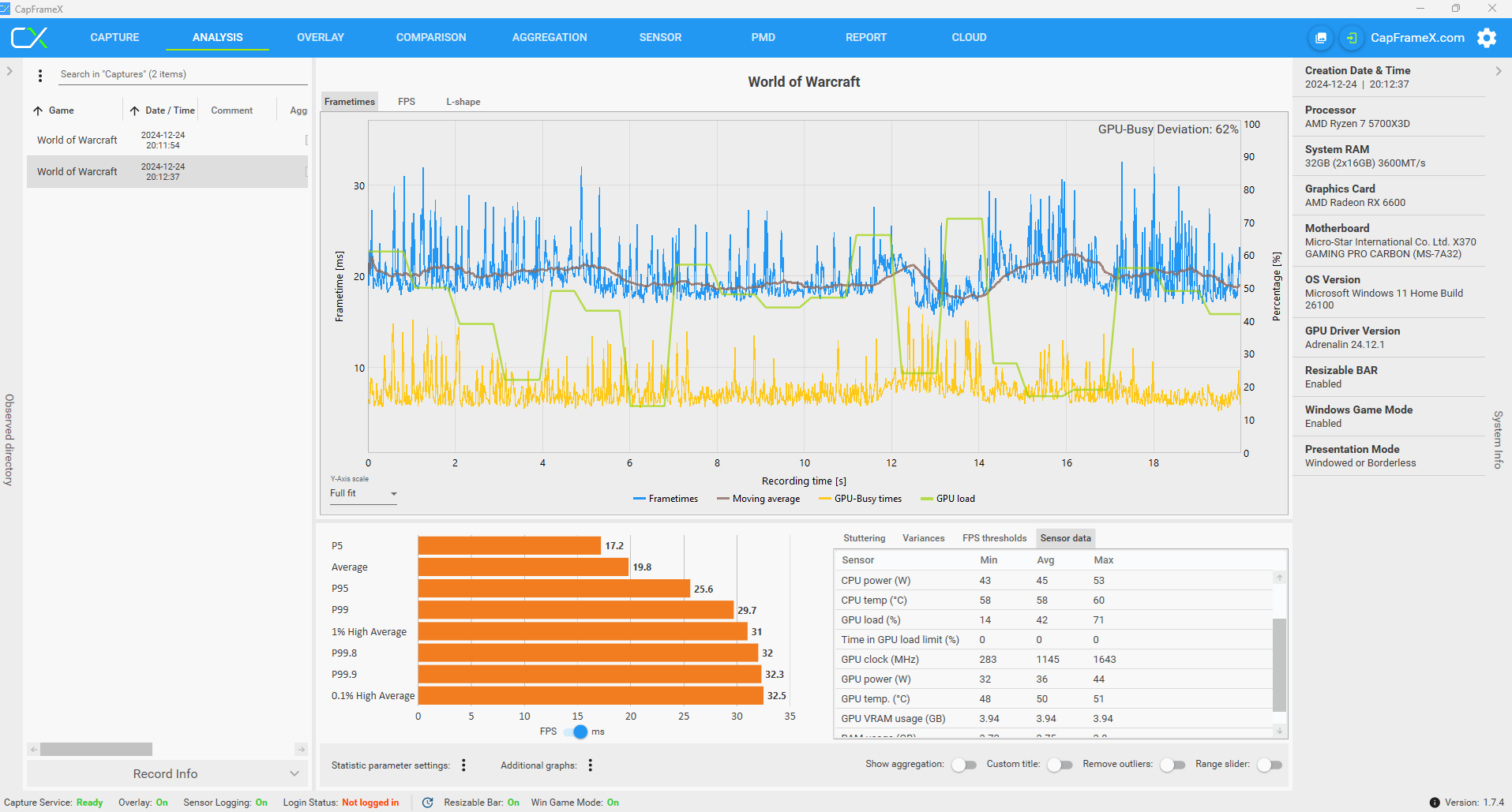

so?
gpu Taktet nur mit 1,2ghz (standard sind 2,4ghz) bedeutet primär windows energieplan auf maxed perf.
Dann nochmal testen hab vergessen zu erwähnen das die stattisttic parameter gpu busy anmachen musst
Wieso das noch nicht in standard ist weis ich nicht so kann man nur schätzen aber ich gehe von grob 9ms aus was etwa 110fps wären
Der geringe gpu clock beweist wieder das windows daran schuld ist oder was auch möglich ist das die HDD hier bremst.
