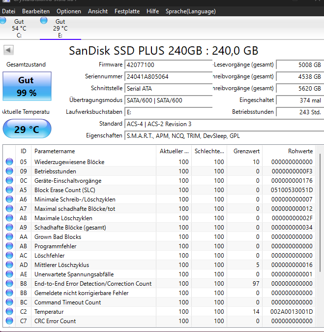

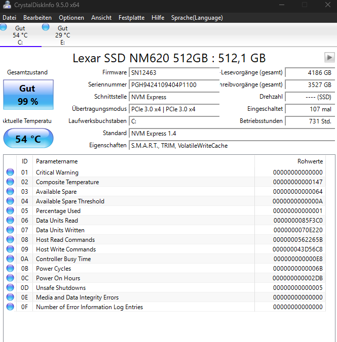

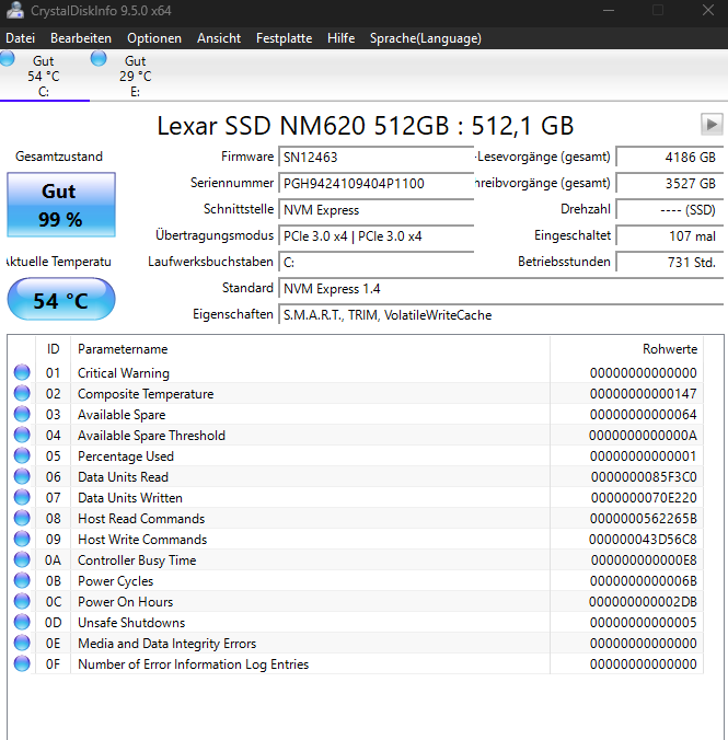

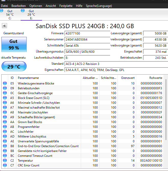

konkret? was sagt CrystalDiskInfo? oder SMART werte?iNikolaus schrieb:ne M2 SATA SSD von samsung glaub lol

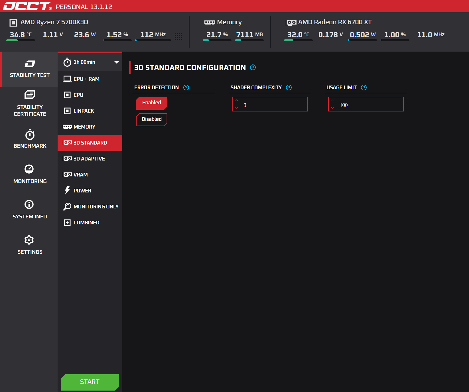

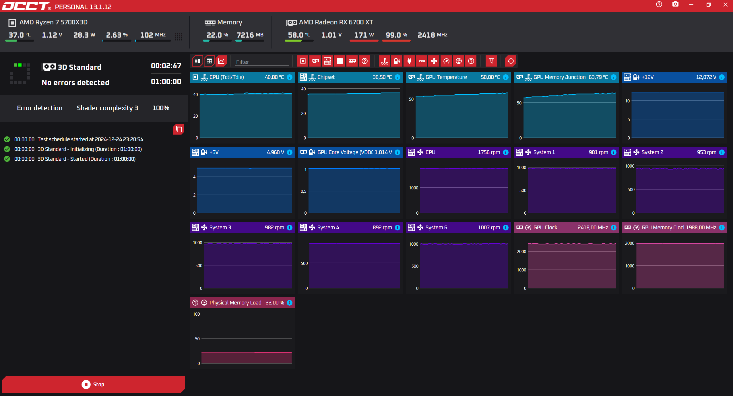

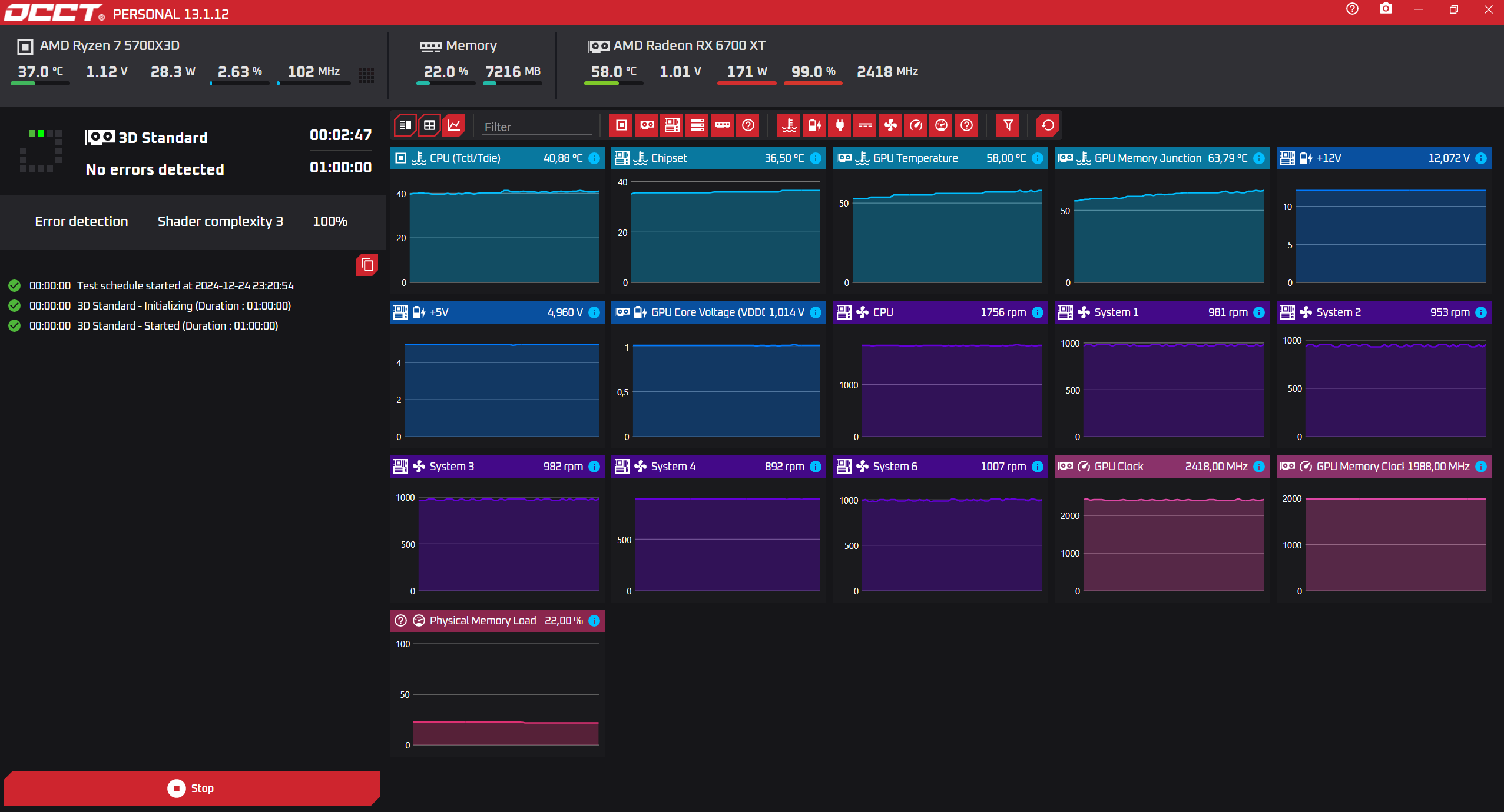

Um zu testen ob die GPU korrekt hoch Takten kann vielleicht mal OCCT versuchen.Hier die Einstellung:
Nach kurzer Zeit, das Testprogramm kann man nach 10 sec Wartezeit starten.
99% Auslastung der GPU, sollte hier weniger auftauchen hat die GPU ein Problem.

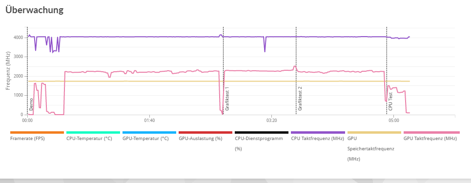

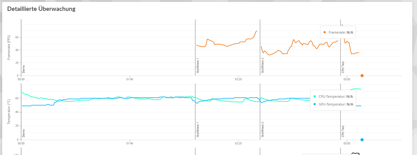

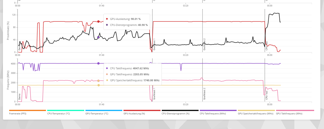

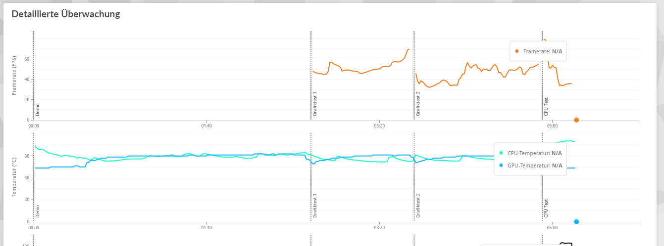

3dmark sieht doch ganz passabel aus.
Wenn die gpu in wow nicht hoch taktet, die CPU macht es ja! Dann sind entweder die Einstellungen im Adrenalin schlecht oder im Spiel. Im letzten capframex Screenshot sieht das gar nicht so schlecht aus! Konstant knapp 60 fps. Was es trotzdem ein schlechtes spielgefühl?
falls das an mich ging, habe keine ahnung wo man sowas überhaupt ändern könnte^^RaptorTP schrieb:Ganz blöd ins blaue: da ist nix eingestellt von wegen: bis max 60°C CPU Temp, right ?
Generell irgend ein Begrenzung via Bios/Tool in Windows
sNo0k schrieb:konkret? was sagt CrystalDiskInfo? oder SMART werte?
ne total fatal und das war eher permanent auf 45 fps so wie sonst auch immer, maximal mal kurz glück gehabt das hoch geschellt, alles unter 60 fps nicht spielbar.Matthias80 schrieb:Im letzten capframex Screenshot sieht das gar nicht so schlecht aus! Konstant knapp 60 fps. Was es trotzdem ein schlechtes spielgefühl?

Müritzer schrieb:Nach kurzer Zeit, das Testprogramm kann man nach 10 sec Wartezeit starten.
würde ich gern erst machen wollen, wenn man weiß das dies auch was bringen würde is ne menge arbeit danach wiederAzghul0815 schrieb:Alternativ mal Cmos clear und Windows neu und nur die nötigsten treiber und wow installieren

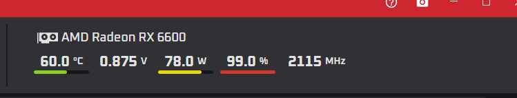

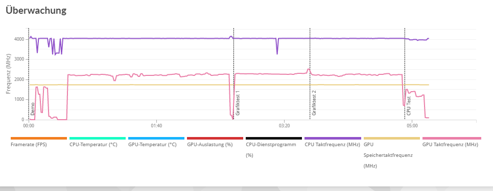

Ist der Adrenalin Treiber mit Standard Settings oder hast du da rum gespielt?
Mich wundert etwas das Spannung, Takt und Verbrauch nicht zu einer 6600 passen.
Bei voller Last müsste die ja ~2,4 - 2,5 Ghz fahren und etwa 130W verbrauchen.
Angesteckt wird die Karte ja hoffentlich richtig sein? Bleiben die Treibersettings, vielleicht ist da was krumm ...
Edit: deine Karte wurde bei CB getestet, hier sieht man auch den Takt der normalerweise anliegen sollte un weitere Werte wie Verbrauch usw.

Ist wohl zu spät. Hab mich verguckt. Sieht man doch im Screenshot.iNikolaus schrieb:ne total fatal

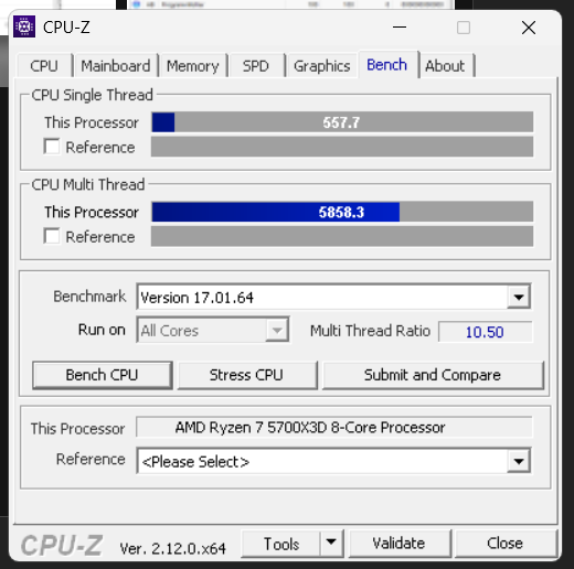

Hier noch mein CPU-Z Benchmark:

Das stimmt so nicht, im 3DMark taktet die GPU auch nur auf ~2,2Ghz ... das sollten schon um die 2,5Ghz stehen.Müritzer schrieb:Also die CPU UND GPU Takten BEIDE hoch wie sie sollen, nur nicht im Game.
Würde im Adrenalin mal den Factory Reset durchführen, damit mal wieder Standard Settings geladen sind und dann 3DMark wiederholen. Ohne Afterburner, am besten runter damit, brauchst du nicht mit Adrenalin!iNikolaus schrieb:Und wie kriege ich raus ob bei den Treibersettings was krum is?
