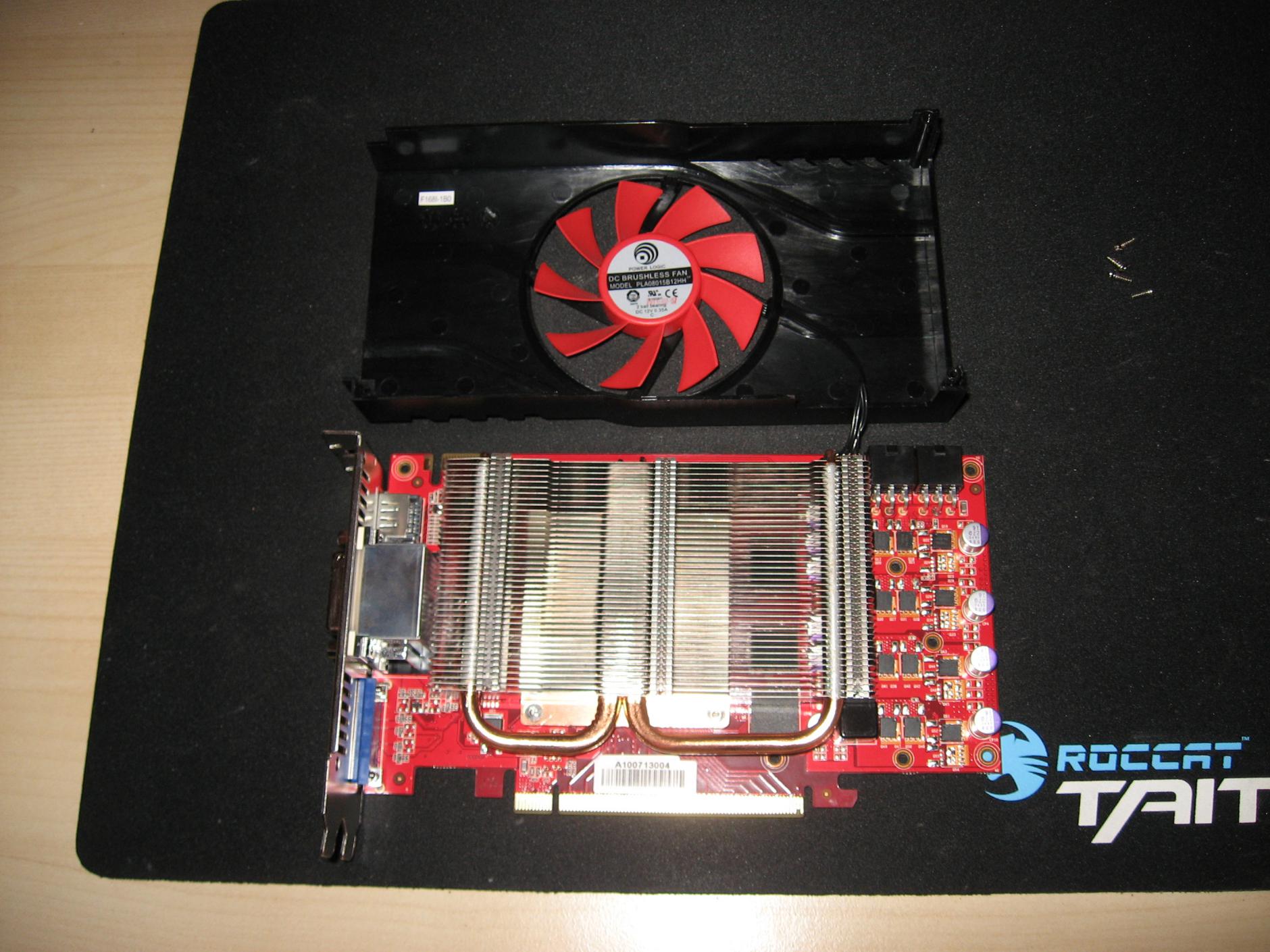

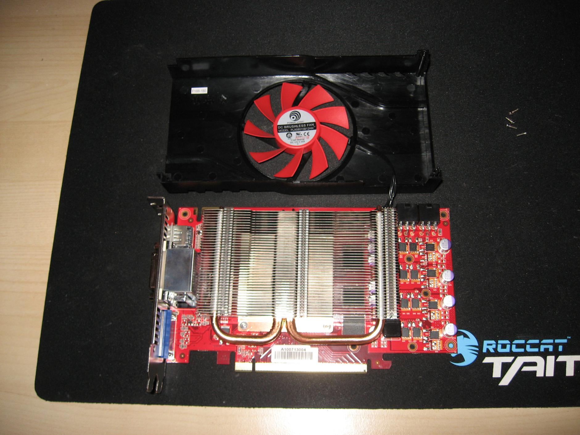

Hi,
hab mir die Gainward GS GTX460 GLH zugelegt und bin eigentlich zufrieden was die lautstärke unter Windows angeht,unter last ist sie aber schon etwas nervig.
Nun zu meiner frage,habe den Deckel entfernt um mir SpaWa-Kühler draufzumachen und mir dabei überlegt ob man nicht einfach einen 120mm lüfter auf die Karte machen kann.
Meint ihr das könnte klappen oder ist die idee einfach nur dumm.:freaky:

Die Idee ist nicht schlecht. ich finde es dumm, das Gainward/Palit am Anfang SpaWa Kühler verklebt hat. Und es jetzt nicht mehr macht. Kein Wunder, dass der Lüfter jetzt höher dreht. Die Frage ist nur, wie du jetzt den Lüfter befestigen wirst.
Warum sollte das nicht klappen? Sowas machen viele Leute um weniger Lärm ertragen zu müssen.
edit: Befestigung über z.B. Kabelbinder ist möglich.
Einfach mit Kabelbinder festmachen und Testen :) das machen viele!
Ich würde den erstmal provisorisch befestigen und dann Testen wie Lautstärke und Temperatur sich verhalten.
Wenn sich das lohnt, kann man den 120er doch sicherlich mit Kabelbinder um den Kühlkörper (oder vllt. sogar vorsichtig um die ganze KArte herum) zurren oder?

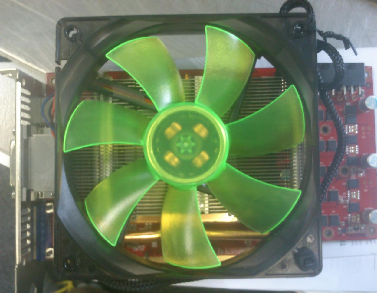

Ok,
danke für die schnellen antworten,an Kabelbinder hab ich auch schon gedacht.
Sollte der Lüfter dan auf die karte blasen ?
Wäre ja eigentlich logisch !
Ok,blöde frage.
Bitte denk dran:
der 120mm muss DRAUF blasen .. nicht saugen!

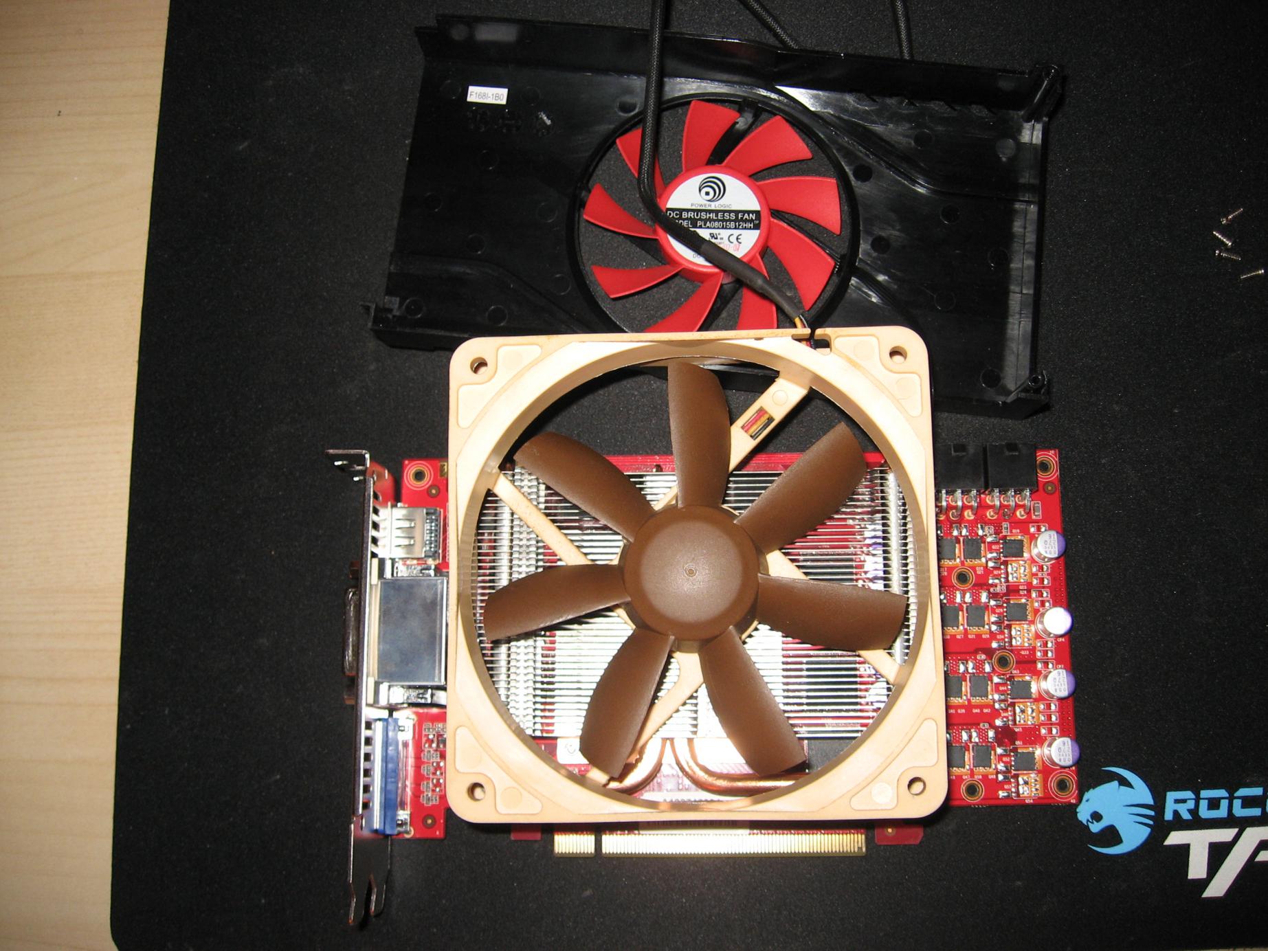

Tja das hat der TE wohl, aber ich hole die Leiche hoch, die ich über gogglle gefunden habe, damit dass jemandem Hilft.

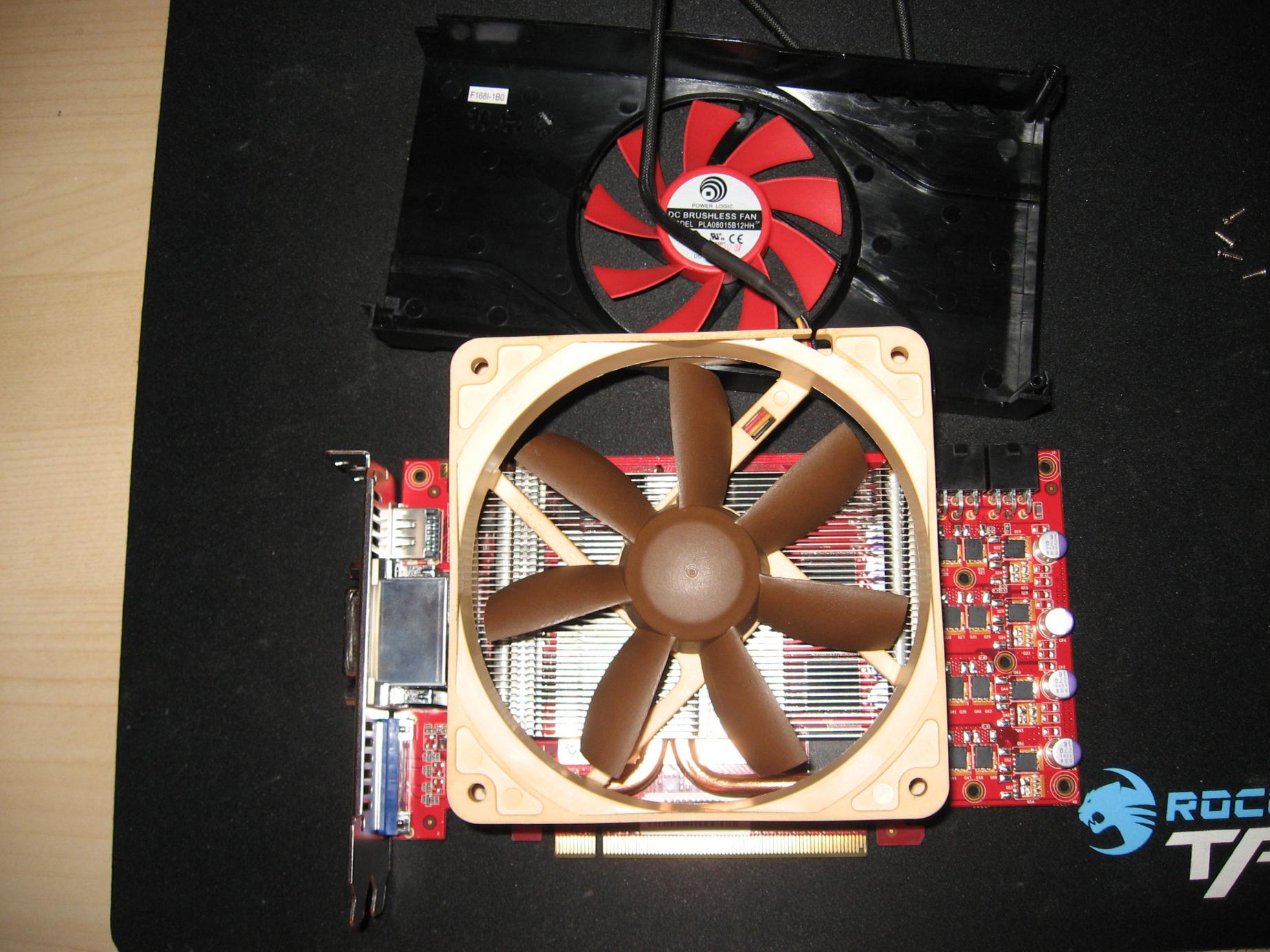

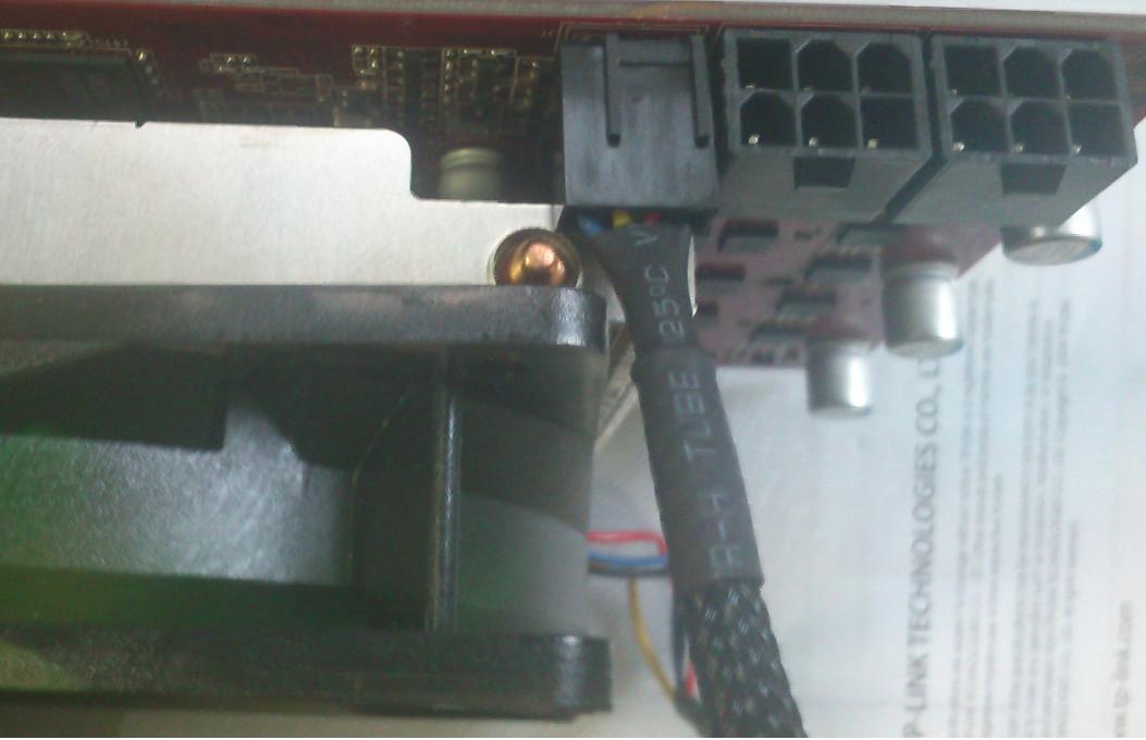

Die Belegung steht auf Versteckt auf der Platine des Lüfters, welchen ich Herausgebrochen habe.
Eins zu eins entspricht das auf der Graka, von links nach rechts [P S + -] => PMW, Speed Plus- und Minuspol.
Das entspricht auch der Belegung des 4 Pin PMW Anschlusses für einen Gehäuselüfter.
So wer es jetzt PERFEKT haben will muss den stecker umlöten.
Ich habe den weißen Plastiksockel auf der Karte vorsichtig entfernt, die Pins etwas in die Breite gebogen und dann direkt den 4 Pin PMW-Stecker draufgesteckt. mit sanfter Gewalt rutscht dieser bis auf die Platine uns sitzt dann fest.
Den 120mm Lüfter kann man ohne Probleme mit Kabelbindern festzurren.
Ich habe ein 120er exemplar von nanoxia verwendet, da ich stets gute erfahrungen damit gemacht habe.
Das ganze sieht dann so aus.
Ja die Spannungswandler werden jetzt nur indirekt angepustet, aber das wurden die mit dem alten Lüfter auch. OC mache ich nicht, daher kann man das so lassen.
Die Karte ist jetzt flüsterleise, eine wohltat für die Ohren.
