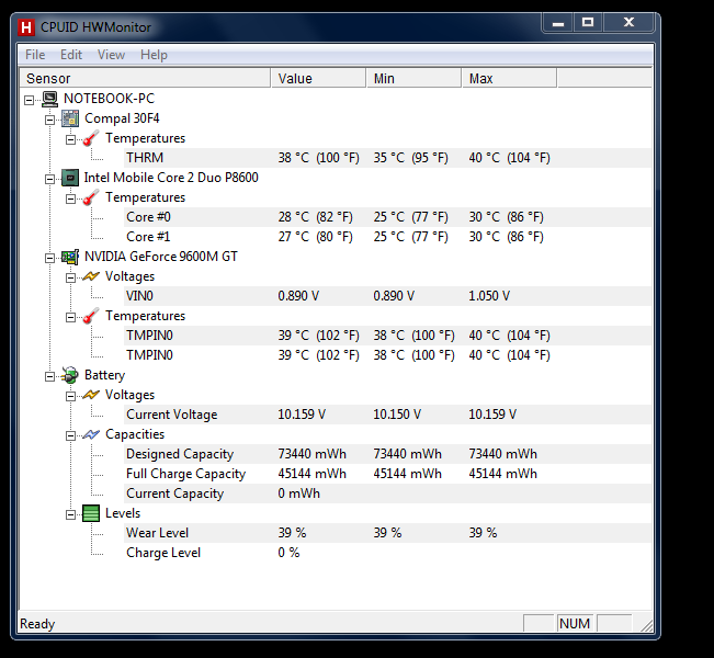

Temps sind im Normalen Bereich. 28-30grad CPU und 38grad GPU. Naja mit 100% Lüftergeschwindigkeit.
Die Rückseite wird grad mal Handwarm.
Es könnte noch weitere Temperatursensoren geben.
Edit:

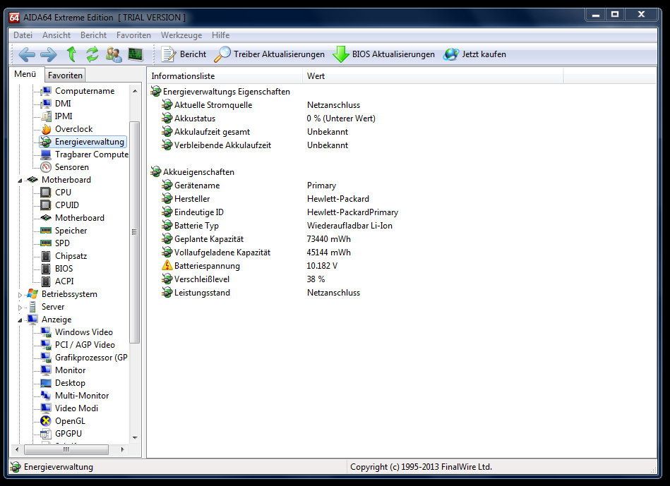

Es sieht so aus, als ob die Ladeelektronik deines Laptops defekt ist. Der Akku hat noch mehr als die Hälfte Kapazität, wird aber nicht aufgeladen.
Kannst den also auch ruhig entfernen. Eventuell hat der Akku selbst auch einen Temp-Sensor.

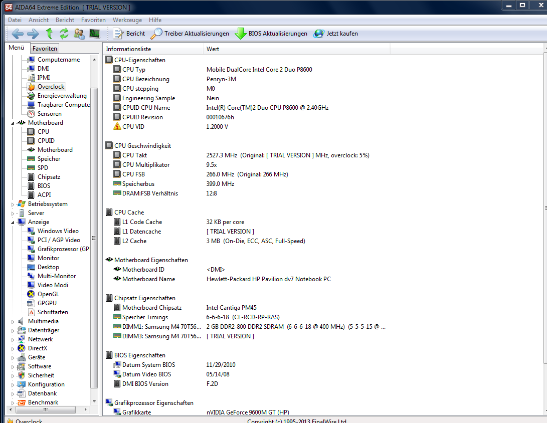

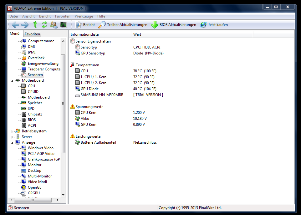

Hab mal mit Aida64 3 Bilder hochgeladen. Evtl. weiss jemand bescheid.
Sieht aber alles normal aus..
