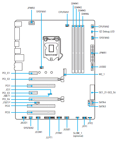

Probier einen anderen Lüfter am CPU-Fan-Anschluss aus oder den CPU-Lüfter am Case-Fan-Anschluss, dann weißt du / wissen wir mehr. Einen Gehauselüfter wirst du ja verbaut haben?
jlw208 schrieb:
Diese Unterstellung finde ich jetzt leicht unverschämt.
Und ich finde sie einfach nur blödsinnig.
Hier mal ein Bild aus dem Handbuch:
Ich vermute mal, der Lüfter steckt an CPUFAN1, wenn ja steck ihn mal an CPUFAN2 oder SYSFAN1
Danach wieder ins BIOS und Lüftereinstellungen auf Automatik (Smart Fan Mode)
Ich hatte erst heute wieder Zeit, mich dem Problem zu widmen, habe von CPUFAN1 zu CPUFAN2 gewechselt, aber ohne Erfolg. :/
