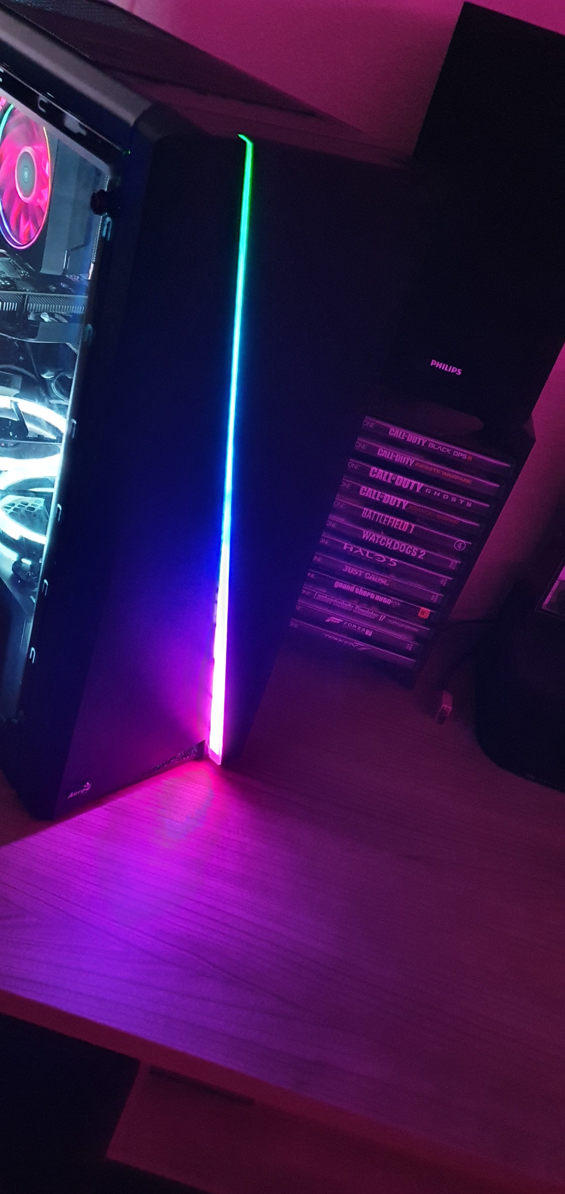

Hallo liebe Leute habe am Donnerstag mein altes Equipment ins neue Gehäuse umgestellt
Nun ist meine Frage wie soll ich meine Lüfter stellen damit die heiße Luft aus dem Gehäuse raus kommt und es sich keine warme Luft im Gehäuse aufhalten tut
Weil vorne leider nur so ein led Streifen leuchtet und es von vorne keine Luft ziehen kann
Wie soll ich die Lüfter richtig platzieren damit das alles richtig zirkuliert?
man hätte sich ja auch ein anderes gehäuse kaufen können.

Was sollen die vorderen drei Lüfter bewirken, wenn es dort keine Luftöffnungen gibt?
Oder willst du uns nur deine Beleuchtung zeigen?

Schau dort mal Minute 5:40 rum. Dort zieht er das Frontpanel ab. Wenn ich es richtig sehe, dann kann die Luft von unten und der Seite angesaugt werden. Also Lüfter vorne einbauen.
