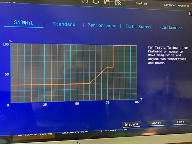

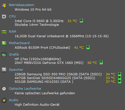

Hi, ich möchte keinen extra neuen Thread aufmachen und denke das passt hier ganz gut rein.
Anbei mein System:
Ich nutze CPUID HWMonitor (neuste Version) und sehe ganz normal die Lüftergeschwindikeit der CPU:
Hierbei ist der sog. "Silent"-Modus im BIOS aktiviert, daher die relativ geringe Umdrehungszahl.

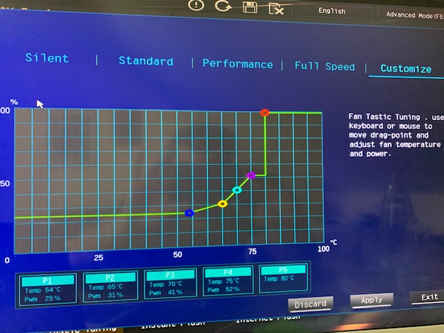

Die CPU wird aber auch bei Last kaum heißer als 52 Grad, daher will ich zumindest im IDLE den Lüfter noch etwas runterdrehen. Daher habe ich im BIOS ein "Custom"-Profil eingestellt, bei dem die IDLE-Geschwindkeit des CPU-Lüfters etwas geringer ausfallen sollte.
Leider wird dann die Lüfter-Anzeige nicht mehr im HWMonitor angezeigt.
Wieso nicht?

Ich habe die Kurve testweise minimal unterhalb den "Silent"-Mode gesetzt, siehe Bilder:
Von 50% auf ca. 45% kann doch der Lüfter nicht einfach koplett ausgehen, oder?
EDIT: Ich glaube ich weiß nun wieso:
Der Lüfter kann nur bis mind. 600 RPM laufen. Wenn ich also unter 48% komme schaltet er auf 0 RPM ab. Eine Ansteuerung von 400 oder 500 RPM macht der Lüfter wohl nicht mit =/

Ich kann gerne nochmal weiter runter gehen und nachschauen. Aber ich weiß nicht ob das viel bringt, da der HWMonitor unterhalb von 600 RPM keine Lüfterdrehzahl zeigt.
Oder meinst du dass ggf. weiter runter geht und nur der HWMonitor dies nicht anzeigen kann?
Ich halte es für wahrscheinlich, dass der Lüfter tatsächlich steht.
