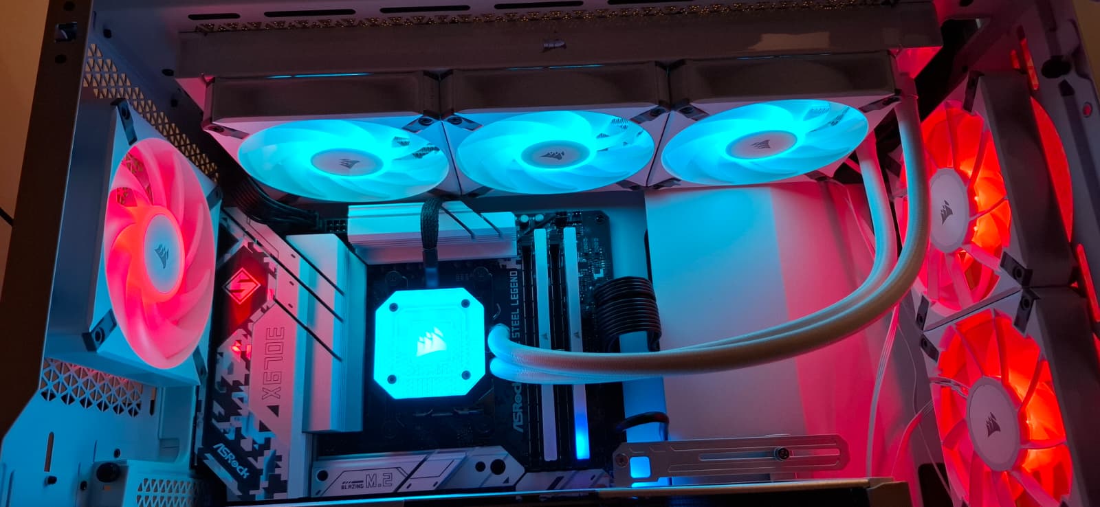

Ich besitze seit 2,5 Jahren eine H150i ELITE CAPELLIX XT.
Der Radiator ist im Gehäuse oben verbaut, Das System lief 2,5 Jahre ohne Probleme.
Mittlerweile macht die Pumpe und der Radiator Geräusche wie wenn Luft durch den Kühlkreislauf schießt, Pumpe mit Maximaler Drehzahl über stunden und Pc neigen etc bringt keine Besserung, verschlimmert das problem eher da die Pumpe immer wieder kurz ruhig wird bevor wieder Luft aus dem Radiator angesaugt wird.
Meiner Meinung nach ist zu wenig Wasser in der Aio, wodurch die Pumpe immer wieder Luft aus dem Radiator anzieht. Das Spricht auch dafür das die Pumpe auf Leise gestellt weniger luft aus den Radiator zieht als auf Intensiv, wodurch die Geräuschbildung weniger schlimm ist.
Meint ihr das Fällt unter Garantie? diese beträgt 5. Die Geräusche machen mich Wahnsinnig. ;)

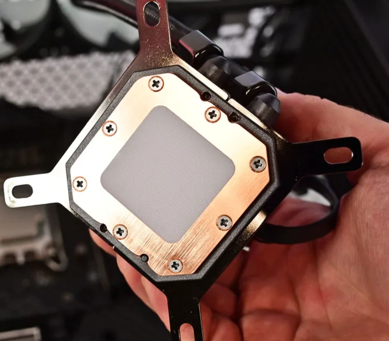

Natürlich lässt sich deine AiO nachfüllen so wie die meisten der AiOs über die Coldplate des Kühlkörpers.
Coldplate abschrauben und dort mit einer Spritze Kühlflüssigkeit oder notfalls auch destilliertes Wasser nachfüllen. Natürlich musst du aber vorher die AiO so plazieren, dass die Luft in Richtung Kühlkörper entweicht. Dabei ein bisschen klopfen und rütteln, sodass die Luft entweicht und dann das Wasser nachfüllen. Ich verwende bei meiner AiO immer DP Ultra.

Zumal die Coldplate nicht selten auch eher ungünstige Schrauben hat, die man nicht mit den typischen Schraubenziehern aufbekommt.
