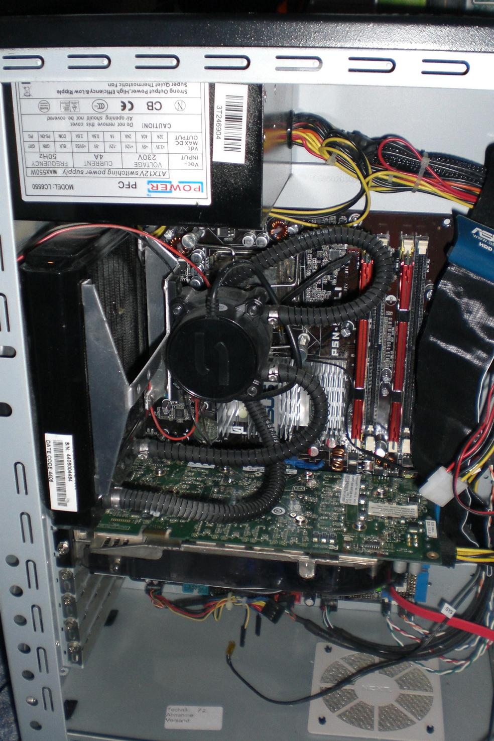

Gleich vorne weg ich hab nicht Wirklich viel ahnung von Hardware :(
Ich habe ein Problem mit meiner Wasserkühlung die, die CPU kühlt und zwar klackert die als wenn da ein lager kaputt ist. Ich habe schon alle Lüfter während des Betriebes angehalten um sicherzustellen das es wirklich die Wakü ist. Ich gehe mal davon aus der der Motor der Wäkü hinüber ist. Da dies nun ein Komplett system war und ich der Firma nicht mehr vertraue von dem ich den Pc gekauft habe ( Ultraforce ist wohl einigen bekannt) habe ich mich nun entschlossen die Wakü zu entfernen und nen Lüfter drauf zu machen.
Nun zu meinen Probelemen Ersten habe ich keine ahnung wie mann die Wakü entfernt was mann beachten muss ob das wasser bzw die kühlflüßigkeit vorher rausgelassen werden muss etc. Dann weis ich nicht welcher der geeignete Lüfter für mein System ist. hier mal die Daten
Board:Asus P5N-E SLI
CPU: Intel Core 2 Duo E 6750 2,66GHZ auf 3,20Ghz übertacktet
Ram: Infinion DDR2 800 jeweils 2x1GB
Grafik is ne G-Force 8800GTX
Betriebsystem. Windows Vista 32Bit Home Premium

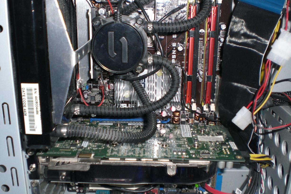

Das geräusch ist so extrem laut und nervent das ich so schnell wie Möglich auf Lüfter umsteigen möchte.Ich weis leider nicht was für eine Wakü ich besitze deswegen habe ich mal 2 bilder angehängt evt wisst ihr ja was das für eine ist und ob und wie ich sie netfernen kann.
Gleich dazu möchte ich mir noch 2 bzw 4gb ram zulegen am besten mit höherem takt wenn das bei meinem Board geht. wenn ich mir 4gb zu lege fliegen die 2 vorhanden raus.
Vielen dank schon mal vorhab!

wieso sollte der motor kaputt sein wenn sie noch läuft?
sicher, dass es nicht ein lüfter von der Grafikkarte ist? (als bei meiner zum zweiten mal die lager zum rattern angefangen haben, hab ich ´nen passivkühler draufgekauft.
ich hab halt die grafikkarte ohne den lüfter gestartet (halt so ein käbelchen abgezogen) dann war des Geräuch weg. weiß aber nicht, wie es bei deiner mit den temp´s währe. meine blieb ganz cool :cool_alt::cool_alt::cool_alt::cool_alt::cool_alt::D:rolleyes:
Puh... das sieht nach ner extrem günstigen "fertig" WaKü Lösung aus... würde an deiner stelle auf entweder auf ne "richtige" (und teure) WaKü umsteigen oder auf nen CPU Tower kühler... das Wasser musst du natürlich vorher rauslassen.
Die Pumpe hat vermutlich eine Unwucht und läuft daher nicht rund. "Normal" bei diesen Billig WaKüs
wasser raus beim einbau die betriebsanleitung vom kühler beachten n hyper tx2 sollte reichen kost aber auch nix :D
und mit dem ram, schneller bring dir im schnitt ~0 an leistung!!!
also würde ich dann lieber 2gb ebenfalls 800er zulegen wenn du ein 64bit betriebsystem nutzt!
ps:hoffe die haben dir das nicht als 8800er gtx verkauft sonst glech zurückbringen und mit der visitenkarte vom anwalt luft zu wedeln damit de deine kohle wieder bekommst
Vornweg: die Schläuche würde ich dranlassen. Die sind ja auch so befestigt, dass die nicht ohne Schaden der Klemmen zu lösen sind
1. Problem: Radiator und Pumpe sind miteinander verschraubt (2 Schrauben verbinden Pumpe und die silberne Halterung. Diese sollten gelöst werden.)
2. Problem: die Halterung welche den Kühler samt Pumpe auf dem Sockel hält. Ich sehe auf den Bilder Schrauben im Sockel und Drahtbügel. So wie das aussieht, muß das Mainboard auf jeden Fall raus, damit diese komischen Schrauben ab können.
3. Radiator sollte mit 4 Schrauben an der Rückwnad befestigt sein.
Viel Spaß beim Basteln!
Danke erstmal für die vielen und schnellen antworten. jo ich sehs grad das es ne 8800 GTS is-.- naja aber das ist nicht das problem. die lüfter sind alle in ordnung wie gesagt habe alle angehalten klackern bleibt und kommt vom motor der Wakü soweit ich es hören kann. Das Mainboard muss raus zum abbau der Wakü? oh mann das schaff ich nie ka wo die ganzen stecker später wieder reingehören. das beste wirds wohl sein wenn ich den Pc zum Fachmann bringe und das machen lasse oder?
Ich sehe hier auch nicht die notwendigkeit das Wakü System zum Ausbau aufzutrenne.
Radi vom Gehäuse lösen, wenn er da überhaupt fest ist, Katen raus, MB mit WaKü raus,
Wakü vom MB trennen, mit passendem LuKü wieder zusammen bauen.
"Das Mainboard muss raus zum abbau der Wakü? oh mann das schaff ich nie ka wo die ganzen stecker später wieder reingehören."
Wird in der Bedinungsanleitung genau beschrieben, ansonsten Zeichnung machen und ordendlich beschriften.
Niemanden im Bekantenkreis der dich unterstützen kann?
Bin gerade erst umgezogen und kenne hier noch niemanden der mir dabei helfen kann. Atm ist mein Pc wieder leise wie es sein soll nur da es nicht so bleibt will ich halt was tun. Ich bestell mir erstmal nen Lüfter und versuchs wenns nix wird geh ich zum fachmann mehr wie kaputt machen kann ich den pc ja nicht :D
Achso muss ich die Wakü nun entleeren sprich die flüßigkeit raus? wenn ja wie macht mann sowas?
