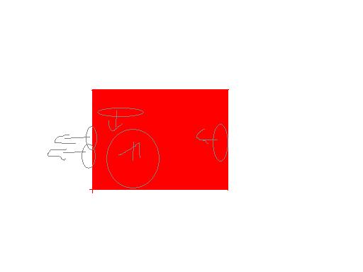

Ich hab nun noch zwei "alte" 80mm Lüfter gefunden und lass die hinten raus blasen,...
Also sieht nun so aus:
ein 120mm Lüfter von vorne nach hinten pusten
zwei 80mm Lüfter die hinten raus pusten
ein 2500mm Lüfter an der Seite
+ Netzteil was nach unten pustet....
Trodzdem bleibt die Temperatur bei der Grafikarte: 77 Grad
CPU(Q6600): 45 Grad
Festplatte: 30 Grad
Mainboard: 21 Grad
Warum ist das so hoch?;(
Will die Graka niedriger haben ;)

wenn mehr luft in das ghäuse gepumpt wird als raus, dann können sich hotspots bilden.
da allerdings der 250 genau aufs mainboard bläst, wird sich die temperatur kaum ändern, egal wie du die lüfter befestigen wirst.
ich würde beide 120mm lüfter rausblasen lassen und nur den 250er in das gehäuse, also auf das mb, blasen lassen.

Ich hab ja zwei 80mm Lüfter, die die Luft hinten raus pusten ;)
Ich kann machen was ich will, die Graka läuft auf 76 Grad..
Da hilft nur ein neuen Graka lüfter zu kaufen?;(
Naja viel kann man da nicht mehr verbessern.
Ich würd an deiner Stelle auch nur den 250mmLüfter reinpusten lassen und den Rest raus.
Der Lüfter im Netzteil sollte normalerweise auch raus pusten, es sei denn du hast den umgedreht.
Weil du dich immer über die Temps von deiner Graka beschwerst: wie warm wird die denn unter Last? meine hat unter Windows auch immer so 70° und unter Last so 80°. Das macht der Graka aber eigentlich nichts aus.
edit: mit nem neuen Case wirste denk ich mal auch keine besseren Temps haben, kauf dir dafür lieber ne Wakü;)
