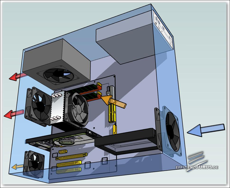

normalerweiße sieht ein guter luftstrom so aus
ist zwar ein BTX gehäuse aber so ähnlich klappts auch in nem ATX
Ja aber ich hab ein am2 board und daher kann ich den lüfter nur so setzten dass die luft entweder nach oben oder nach unten auf die graka geht
